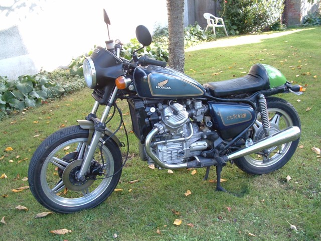

Il y a quelques années, j'avais fait un essai..........même moi , guidon ,phare compteurs , câbles, circuit électrique , commodos de routière et c'était pas mal , une impression de légèreté par rapport à ma Rickman :lol:
café-custom 003.jpg (119.92 Kio) Vu 14729 fois
café-custom 001.jpg (125.35 Kio) Vu 14729 fois

Et roue arrière de routière pour la garde au sol :P
Messages : 6325
Re: tentative de café racer pas cher
Tu avais installé l'avant d'une routière
Messages : 4291
roues de routière , garde-boue de custom retaillé ( pas par moi ) et raidisseur de fourche adaptable Tarozzi .
Messages : 4291
Et selle achetée à l'époque à la bourse moto d'Anet .
Messages : 4589
La roue arrière de routière pour l’esthétique OK, mais pour la garde au sol ? :o :o
Une roue de routière et une roue de custom, malgré leurs diamètres différents, ont exactement la même circonférence grâce à la hauteur différente des pneus.
Le rayon total (roue + pneu) étant le même, la garde au sol ne change donc pas (ou alors je ne comprend plus rien ! ! ! :lol: )
Ça n'enlève rien à la simplicité et à la pureté de ton CR (et réversible en plus !) :wink:
Messages : 4291
J'avais noté une différence de 2 mm quand même :lol:
Plus sérieusement , c'était le jeu de roues avec des bons pneus ce jour là de disponible.
