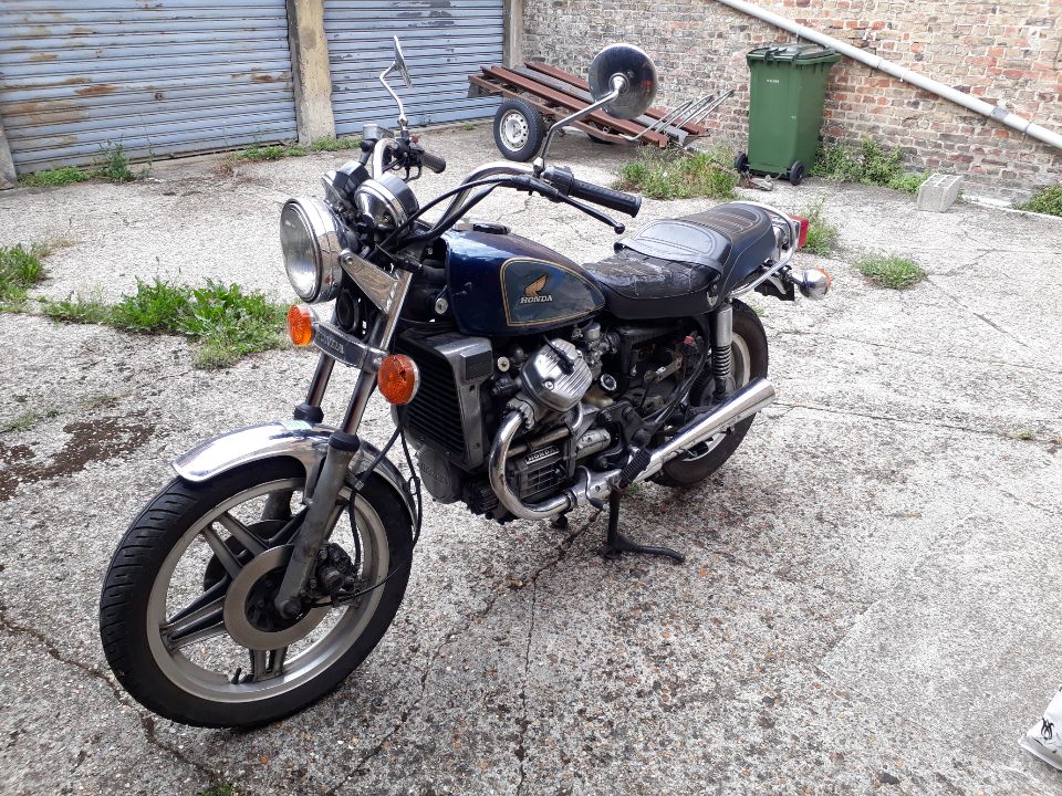

Avec un peu de retard mais comme annoncé, une petite photo de la Honda. (J'ai le cache latéral manquant)
Re: CX 400C - Amiens (80)
Elle est propre :binouze:
Messages : 9346
Il y a un peu de boulot, comme la selle ou le clignotant, mais elle mérite d'être remise propre et les pièces ne manquent pas sur le forum.
