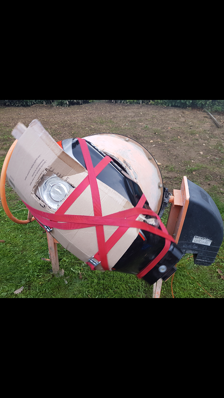

regardez, mon pauvre réservoir s'est jeté tout seul comme un grand sur la bétonnière hier soir pour son traitement à l'acide phosphorique
