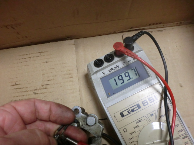

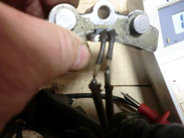

c'est bien le capteur Yves.
j'ai de la continuité depuis la broche du Cdi jusqu'aux 2 soudures du capteur.
par contre ,la résistance est nulle entre les broches du capteur.
j'ai meme gratté les fils jusqu'au ras du capteur et toujours rien ,cela se passe donc à l'intérieur =il est foutu.
le capteur coté droit est à 200ohms ,j'espere que ce n'est pas une valeur de bout de course.
