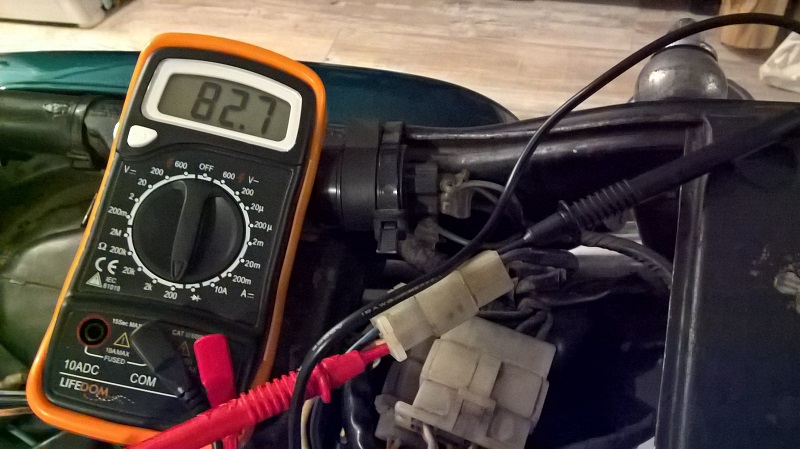

Yves: J'ai mesuré les fils blanc et bleu mais ne sais pas comment interpréter le résultat.
Sur la revue technique je suis sensé trouver entre 500-∞
et moi j'ai 82.7 ohm

Je crois que tu as identifié le problème :(
Messages : 4625
Bonsoir,
ta méthode d'investigation est la bonne et tu es sans doute arrivé au cœur du problème.
Ta mesure est dans les normes (entre 77,4 et 94,6) .......... mais elle est loin d'être la seule à effectuer pour garantir le bon état de ton allumage.
Pour cela, il te faut suivre scrupuleusement la procédure indiquée ici.
En comparant tes résultats avec les tolérances, tu identifiera l'origine de tes problèmes et la solution pour les résoudre (IGNITECH, capteurs ou stator).

fil Blanc - fil Bleu . . 77,4 à 94,6 Ω (prononcez "Ohm" )
j'ai 82.7Ω donc OK
fil vert . - fil Bleu . 315,0 à 473,0 Ω j'ai 412Ω donc OK

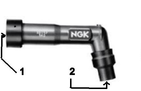

Methode Papytwin: Pour tester l'antiparasite il faut le désolidariser du câble HT. Il suffit ensuite de mettre un fil du multi sur la partie 1 (métallique) et l'autre sur la partie 2 (métallique aussi) : tu dois avoir à peu près 5000 ohms.
Je n'arrive pas à avoir de lecture de résistance sur les antiparasites. Par contre, si j'essaie de démarrer avec l'antiparasite enlevé et le fil qui sort le la bobine à quelques mm de la masse, si tout va bien je suis sensé avoir un arc; comme je n'en ai pas j'avais déjà écarté les antiparasites de la cause de la panne puisque le problème serait en amont.

Aujourd'hui j'ai repris quelques mesures au niveau des broches de boitier CDI.
Puis re-test étincelle.
Grande joie, étincelle à gauche avec le fil de bougie. Antiparasite et bougie en place, tjs étincelle.
Idem à droite, fil seul et avec antiparasite et bougie = étincelle.
J'entame à peine le remontage et je me rend compte que j'avais laisse la plus grosse des 3 broches du CDI débranchée (celle qui va vers les bobines d'allumage de l'alternateur.
Comment peut-on avoir une étincelle si cette broche n'est pas branchée??
Bref je rebranche et test à nouveau....plus d'étincelle.
Je redebranche (au cas où)...plus d'étincelle.
Je reprends la procédure "tester son alternateur" et je poursuis la verif des mesures...

Bon ben mesures vérifiées, j'ai bien exactement les mêmes résultats que la dernière fois.
Juste, je reviens sur ces mesures de 7870 ohms et 7830 ohms pour l'enroulement secondaire de mes bobines.
Je suis sensé avoir environ 10000ohms.
Faut-il que je m'en inquiète ou est-ce que le "environ" autorise une tolérance de + de 2000 ohms?
Merci

Bonsoir
Tu ne précises pas que ton connecteur 3 fils a des fils jaunes.
Ce sont les fils qui servent à la charge de la batterie.
Si ils touchent les fils d'allumage, cela mets l'allumage en panne.
C'est expliqué dans la méthode de débrancher les fils jaunes.
La conclusion est notée aussi!
Relis bien et dis nous la suite! 8)
