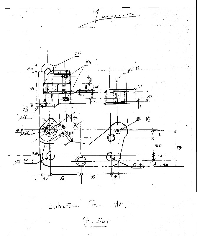

Etant donné que les platines d'étrier de frein avant de GL500 sont compliquées à trouver pour adapter des étriers double pistons sur nos CX500, je lance le débat : qui serait intéressé par de telles platines et à quel budget ?
Je peux ensuite voir si on peut lancer une fabrication en petite série dans un atelier de mécanique, mais avant ça, il me faudrait un gentil mécène pour dresser un plan et prendre toutes les mesures, ou quelqu'un qui puisse m'envoyer ces platines pour que je le fasse.

Intéressé non..................mais en fouillant dans ma doc j'ai retrouvé ça :
Quand je cherchais désespérément ce type de platine, j'avais aussi envisagé la fabrication et demandé à jacques Segret de me faire parvenir un plan coté de celles qu'il possédait.
Devant la complexité du chantier j'avais renoncé (et j'avais réussi à en trouver une paire
Et je m'aperçois aujourd'hui que j'ai complètement oublié de remercier Jacques pour tout le mal qu’il s'était donné pour rien !
Donc, si ça peut être utile, l'original est beaucoup plus lisible et je peux l'envoyer par mail si nécessaire.
Si l'entreprise aboutit, c'est donc d’abord Jacques qu'il faudra remercier ( et peut-être que ça contribuera un peu à me faire pardonner !

eh non hélas !Greg L. a écrit : J'ai déjà des platines qui, je pense, viennent d'une CXE, donc ça doit être les mêmes vu qu'elles doivent être prévues pour des disques de 276mm
Elles se ressemblent beaucoup mais ne sont pas compatibles.
le seul moyen de monter les étriers double piston des CX sur une routière (ou custom) sans aucune autre bidouille passe par les platines spécifiques de la GL 500.
Comme je l'ai dt plus haut, si quelqu'un veut s'attaquer à la fabrication, j'ai un plan coté (merci encore jacques !
