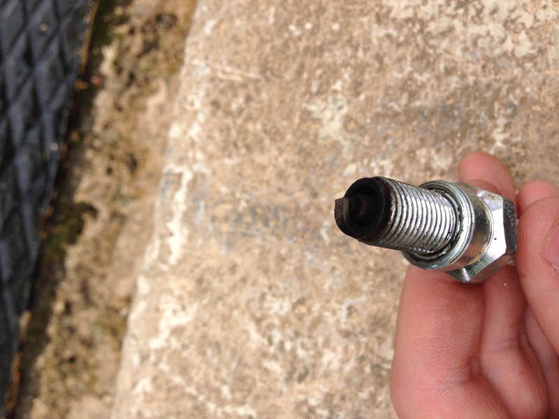

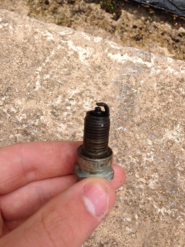

Voici les bougies en photo :
Bougie au cylindre qui ne chauffe pas :
Bougie au cylindre qui chauffe :

Tes bougies sont normales, donc voit à obstruer en partie l'admission de tes cornets. Si tu n'as rien du tout changé aux carbus cela peut venir de là.

Avant d'obstruer tes cornets, pour moi, la bougie côté cylindre que ne chauffe pas est trop "grasse"... le mélange est trop riche, ferme par quart de tour la vis de richesse sur le cylindre concerné et vois ce qui se passe...

la première bougie est grasse .mauvais réglage .
