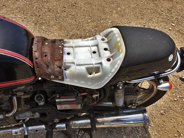

Transformation de l'arrière : Selle maison, feux AR e*ay :
Je n'ai pas de photo de la moto avec la selle montée dessus vu que l'ai faite hier chez moi et la moto est un peu loin :(

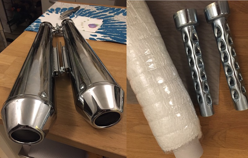

Je réponds longtemps après mais c'est pour confirmer ce que tu avait dis. Une fois que j'ai bouché les trous des pots la moto ne pète plus en décélération. Cette solution été bien pour du dépannage mais je viens de recevoir deux silencieux type mégaton avec en plus DB killer, de la toile tressée en inox et du produit d'isolation phonique (exactement la référence recommandée par le vendeur). Comme discuté plus haut avec les amis du forum je ne cherche pas un bruit trop fort car je fais 40 km tout les jours avec ma CX. En même temps je ne veux pas étouffer le moteur.
Voici les photos des items :

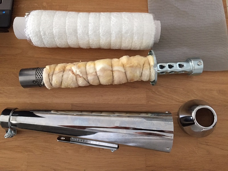

J'ai lu pas mal de discussions sur ce sujet et dans mon cas je ne sais pas trop comment s'y prendre, alors partageons nos retours d'expériences. Plusieurs défis à relever et j'ai besoin de votre aide :
- Une fois que j'ai désolidarisé les éléments j'ai découvert comme sur la dernière photos qu'il y'a déjà un produit d'isolation phonique dans le pot. Alors pourquoi le vendeur recommande d'acheter une autre référence à 22€ ?
Un produit de meilleur qualité ???
Meilleur réduction de bruit ????
Bref je trouve ça bizarre déjà mais bon j'ai pris la toile tresse donc je vais virer le produit phonique et mettre la toile et le produit à 22€
- Comme vu sur la dernière photo le DB killer ne rentre pas complètement dans la "chicane" par ce qu'il y'a une grille qui bloque le DB killer, dans le manuel du vendeur, il faut raccourcir le bd killer afin qu'il rentre juste entre le couvercle du pot et cette grille ce qui veut dire raccourcir de moitié le DB killer.
Couper la moitié pour moi veux dire qu'il va être moitié moins efficace pour réduire le bruit non ?
Je vais peut être virer la grille du milieu afin d'insérer le DB killer en entier et voir ce que ça va donner.

NE fais pas ça, ton DB killer va se ballader.
Il est recommandé de le couper à la bonne dimension pour qu'il soit maintenu entre la grille à l'intérieur du pot et dans le contre cone à la sortie.
xrider66
Messages : 753
Localisation : Perpignan
Message par xrider66 »
Wilephi à raison ne supprime pas la grille , coupe ton db à la bonne longueur ! Ou alors supprime la mais tu la remets en sortie , elle sert de pare étincelles et participe aussi à la réduction du bruit .
La laine de roche d'origine , je l'ai dit dans mon poste , c'est de la daube celle d'origine ! C'est pour ça qu'il vaut mieux la changer , le top reste la FMF en sachet ou la laine céramique . Il ne faut surtout pas la tasser pour avoir un bon résultat , difficile ici à faire au début du cône , c'est étroit !
Ensuite , si tu veux garder la laine le plus longtemps possible et avoir des résultats , il faut entourer le tube mitraillette de grillage très fin style moustiquaire(dans ton cas toile tressée) et ensuite recouvrir avec la laine, ça empêche la laine de se barrer par les trous .
Pour la laine , tu peux la comprimer avec du fil de pêche , l'avantage c'est que tu vas moins galérer pour rentrer le tube et ensuite avec la chaleur le fil va fondre et la laine se détendre ! :wink:
