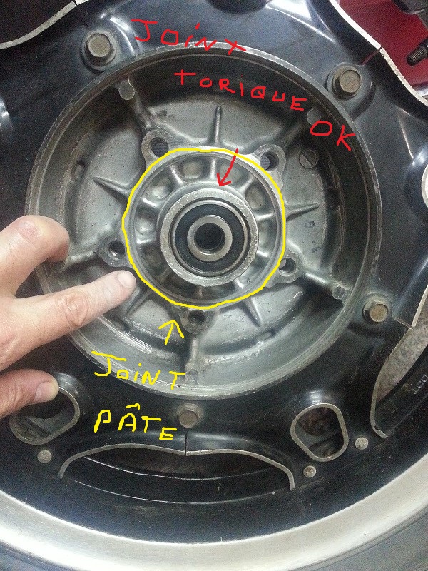

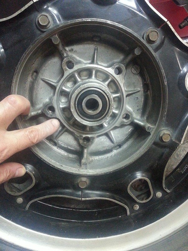

Voilà petite question y à-t-il un joint à cet endroit. Où vient ce mettre la flasque.
Car lors du démontage , ont aurait dit qu'il y avait une sorte de pâte à joint.
Merci d'avance

Slt pour le joint torique ok , dans la gorges.Cortex059 a écrit :bonjour
il y a un joint torique a cette endroit

Mais moi je parle où il y à la ligne jaune.

Ok tant mieux , mais pour moi l'ancien proprio avait fait un en pate.Ben a écrit :Il n'y a pas de joint là . Pas de raison .

bonsoir
sur ligne jaune pâte a joint pour tenir la graisse dans l'accouplement
sinon avec le Temp sa passe a travers et salie la roue (graisse au lithium) + problème usure de l'accouplement

Cortex059 a écrit :bonsoir
