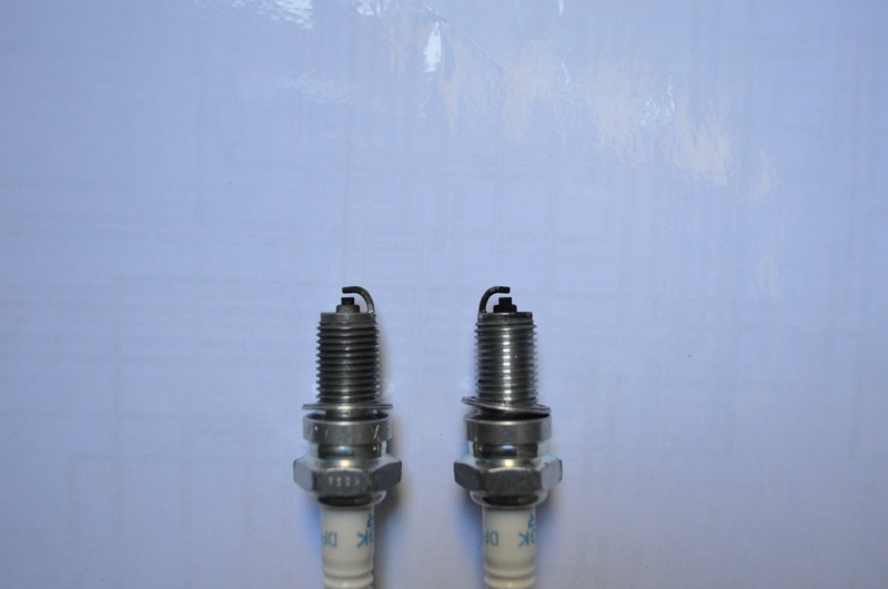

le temps que les cuves des carbus se vident , les bougies ont eu le temps de devenir comme çà :
trop riche , non ?!? celle de droite étant plus noire.

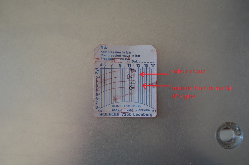

et voici le verdict :
les 2 premières courbes correspondent à mon moteur un peu chaud , pas totalement à température de fonctionnement.
et les 2 secondes , j'en ai profité pour les prendre sur ma GL d'origine à froid , dont j'ai entièrement refait le moteur.
il n'y pas photo il y a un manque de compression sur le 1er , ou une perte ... qui je présume vient de ces P....NS de soupapes .

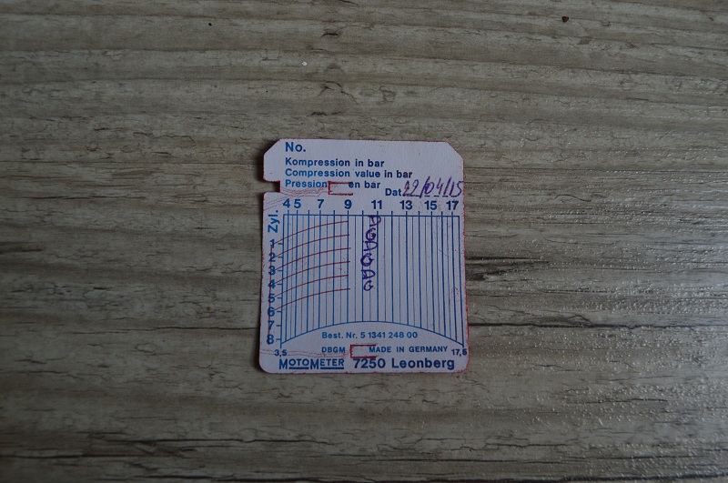

Jacques, j'ai (comme tu me l'as conseillé) échangé mes rampes de carbus et la moto à toujours un peu de mal à démarrer .
mais une fois démarrée , elle tourne nickel .
j'ai donc repris les compressions et là , les résultats ne sont pas tout a fait identiques à ceux d'hier.
la ligne 1&2 sont moteur chaud.
" " 2&3 " " tiède.
" " 4&5 " " quasi froid.
et les courbes sont toutes identiques.
que pensez-vous de ces résultats ? je ne sais quoi en penser !
pouvait-il y avoir quelques impuretés sur les sièges , qui auraient disparu après quelques minutes de fonctionnement ...
car j'ai gagné 1bar sur le cylindre gauche en 24h. :lol:
