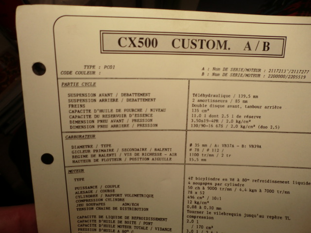

Bonsoir Tronky
Tes données techniques ne sont pas en français et qui sait quelles machines sont concernées par ces données?
Je te montre la page du classeur d'atelier concernant les modèles français avec les numéros de série concernés.
C'est une photo,mais c'est sans appel!
Tu peux faire comme bon te semble,mais avec cette quantité,tu risques d'avoir une fourche très dure et des joints qui vont fuire rapidement!
Sans appel pas d'accord ! De quand date ton manuel Yves ?
je crois savoir que Honda éditait des "suppléments" au manuel d'atelier d'origine et ce, en fonction des évolutions techniques apportées à la moto au cours de sa vie commerciale.
Tiens, il y en a, justement un, à vendre ici http://www.leboncoin.fr/equipement_moto ... tm?ca=12_s
Si ton manuel date d'avant 81 (date de la moto de dadeck) on peut légitimement se poser des questions !

Le mien aussi est un addendum, et pourtant ...
Plus sérieusement, j'en suis à mon troisième CX et j'insiste 135 à 140 cc, pas plus, et tous les utilisateurs de longue date te le diront
Par ailleurs, les routières et les custom ont en france les mêmes tubes de fourche et les mêmes ressorts, et donc des quantités identiques d'huile ... je ne sais pas quelle est ta source mais probablement US ou Canada.
L'autre solution est que tous les cx(wo)men que je connais depuis 25 ans se plantent et que c'est toi qui aie raison
