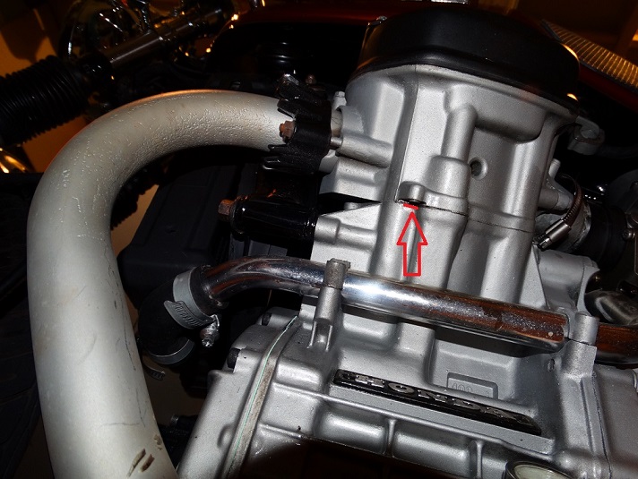

slt après premier roulage je détecte une fuite d'huile cylindre gauche et sa fuit pas mal ....je suppose un joint de culasse a refaire ....je voulais savoir si quelqu'un a eu se même probleme...si je contrôle le serrage de la culasse cela peut-il éliminé la fuite ?..
voila la photo la fuite est sur la longueur du trait rouge 1,5cm mais sa fuit pas mal

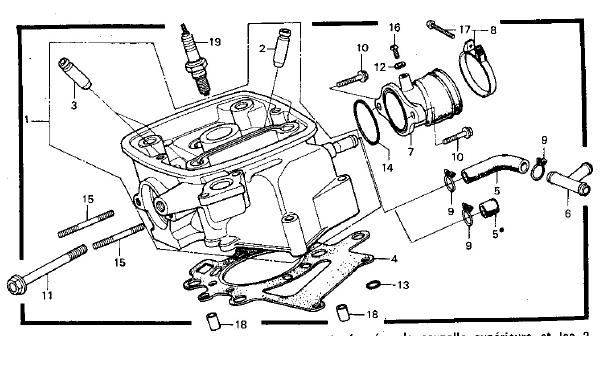

Le joint torique de passage d'huile manquant peut être ? N°13 schéma

donc pas le choix joint de culasse a refaire avec ....mais je l'ai démarré plusieurs fois sans roulé et aucune fuite ...elle est apparue au bout de 2 km....je l'ai jamais ouvert le moteur .... au cas ou si joint a faire je change le 13 et le 4 rien d'autre ?
