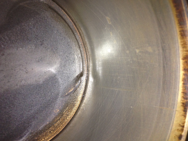

Merci de ta réponse mais je voudrais que quelqu'un me dise ce qu'il pense de le chemise gauche il y'a quelques rayures après je déciderais une fois que j'aurais pris les côtes d'usure de changer ou pas les pistons.

Je pense avoir réussi à joindre une photo du cylindre gauche de mon 650 cxe.
Qu'en pensez vous à propos des rayures longitudinales merci d'avance et bone soirée à tous.

Chemise 650 cxe
Message par Nevada »
Merci djoe pour la réduction de image mais je voudrais savoir ce que tu penses des rayures de la chemise merci encore à demain je vais me coucher

pollcast
Messages : 822
Localisation : auvergne
Message par pollcast »
je pense qu'il est bon !

je réitère la solution du compressiomètre ... il est vrai que c'est plus simple avec des culasses en place ! :lol:
Wilephi
Messages : 434
Localisation : Champagne
Message par Wilephi »
Pour prendre les compressions, même pas besoin de joints de culasses neufs.
Effectivement, ça reste la meilleure solution pour connaître l'état de santé des segments et des portées de soupapes.
La photo ne montre pas de traces alarmantes selon moi.
C'est qu'elles en ont déjà vu des allers retours de pistons tes chemises !

Salut Djoe,
Vu la présence des rayures de rodage, le cylindre n'apparait pas glacé tu gagneras du temps et de l'argent en roulant avec une bonne huile (pas trop vieille et prévue pour les motos).
