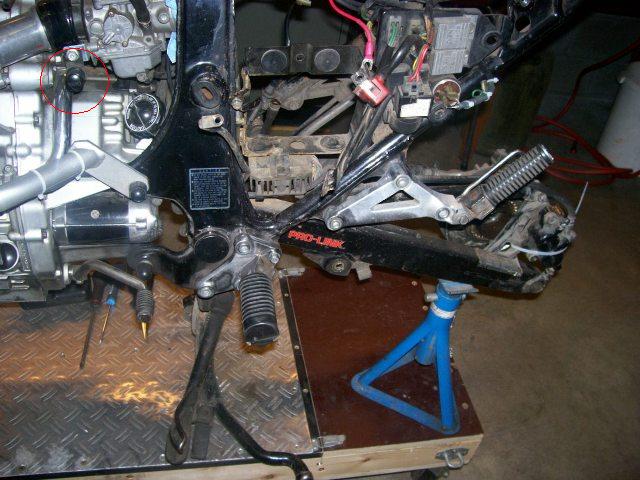

Moi,j'ais détourné le câble et il se retrouve au niveau du carbu gauche !
Entouré en rouge sur la photo , le câble fait une large boucle par en dessous du réservoir .
La boucle permet au câble d'être légèrement freiner pour ne pas que le starter se coupe trop vite tout seul !

Mais tu as gardé toute la longueur ?
Parce que ca va juste à côté non ?

Oui,j'ais garder toute la longueur et c'est vrai que ça se trouve juste à côté mais en faisant une belle boucle
pas de soucis ! :)
