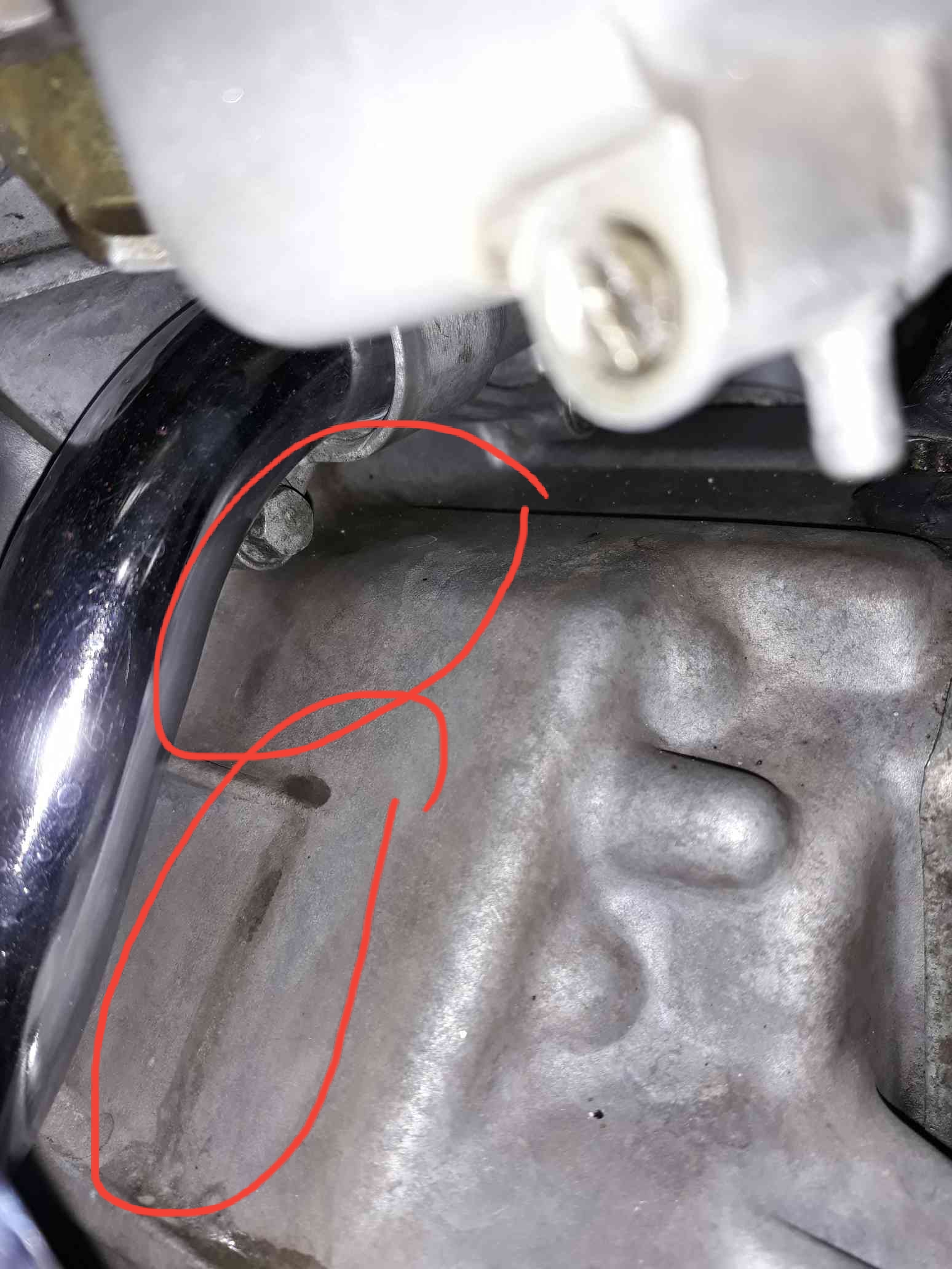

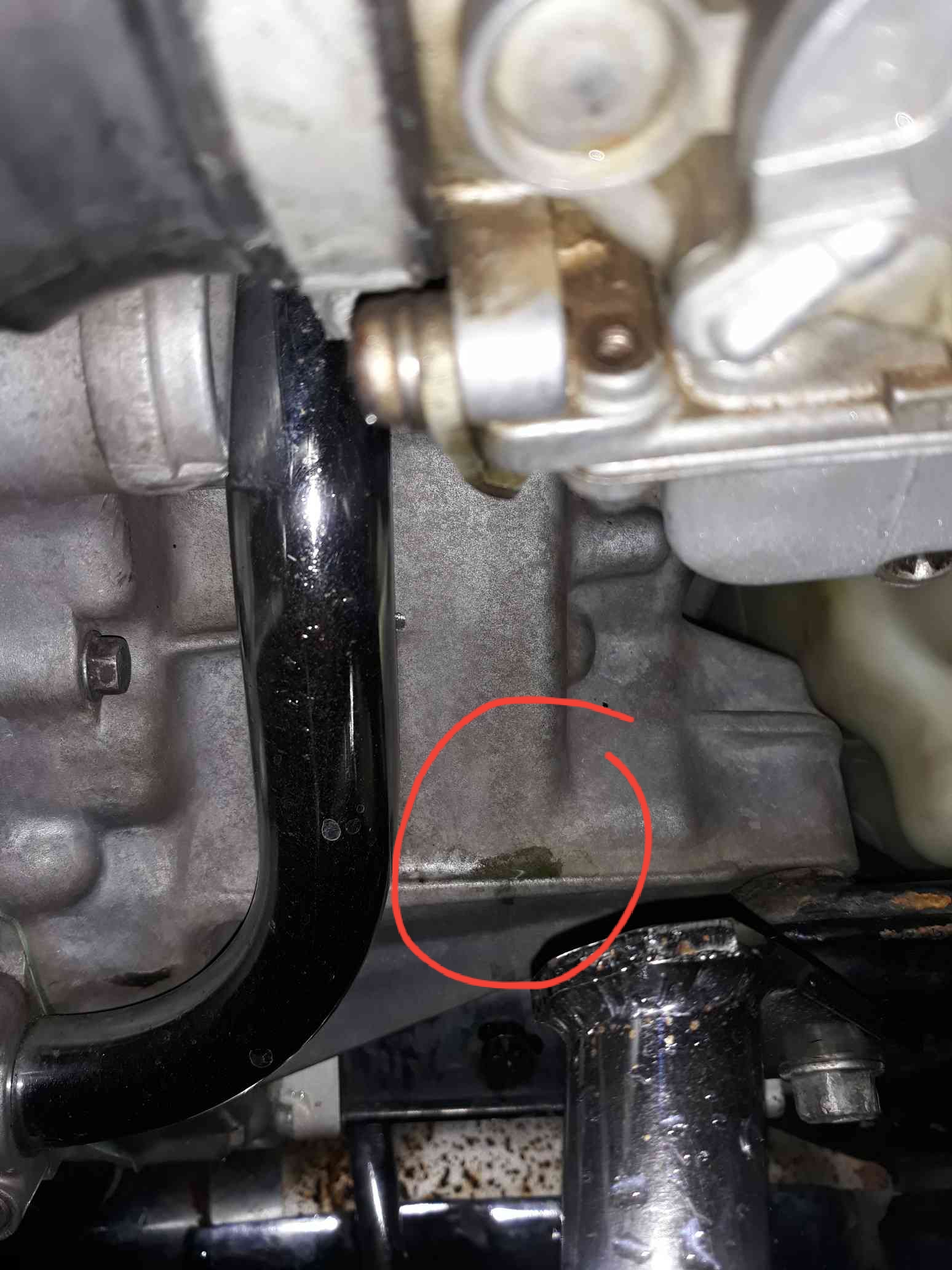

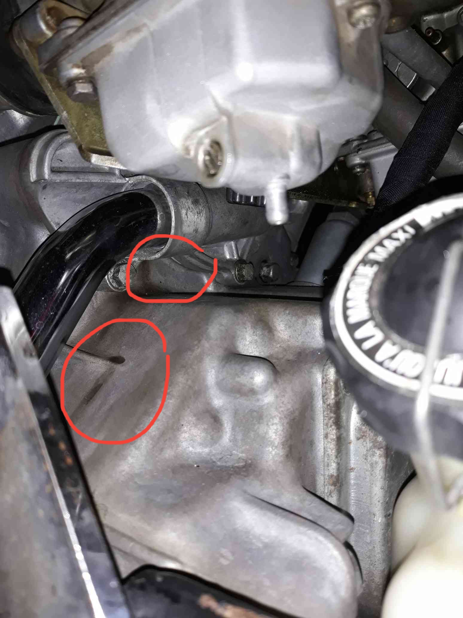

Bonsoir à tous !
La malédiction de cet étrange pièce que tout possesseur de CX maudit comme la peste a encore frappé !!
Je suis dans le bon topic ne vous en faites pas vous allez comprendre en voyant ces photos... c'est tout de même terrible hein hahaha
Cette fuite est survenue aujourd'hui même en sortant du travail je me suis aperçu de la fuite...
Un bruit étrange s'accompagne de cela... au point mort, un bruit comme si il y avait un arbre ayant du jeu... cela pourrais accompagner un joint méca ?
Je suis ravi d'avoir rejoint la communauté,
Je suis mecano poids lourds de formation, mais j'ai arrêté complètement le côté pro en atelier, pas pour moi...
Donc si avec le peut de connaissance que je possède je peux aider je le ferai avec plaisir
A plus ✌
A plus ✌

je n'est pas le joint mecanique de pompe mais un joint torique .qui est sur le tube chromé .il y a 2 joints torique tu peux utiliser des joints de plomberie il n'y a pas de probléme déjà fait plusieurs fois
Re: Remplacement joint mécanique pompe à eau !
Merci de ta réponse Jacques,
Tu crois ? Le pourtour du tube chromé est propre..
Aussi, le liquide est gras...
En effet ce que tu dit, j'ai pu le constater sur plusieurs problèmes de ce genre rencontrer par d'autres, un joint supportant les températures suffit

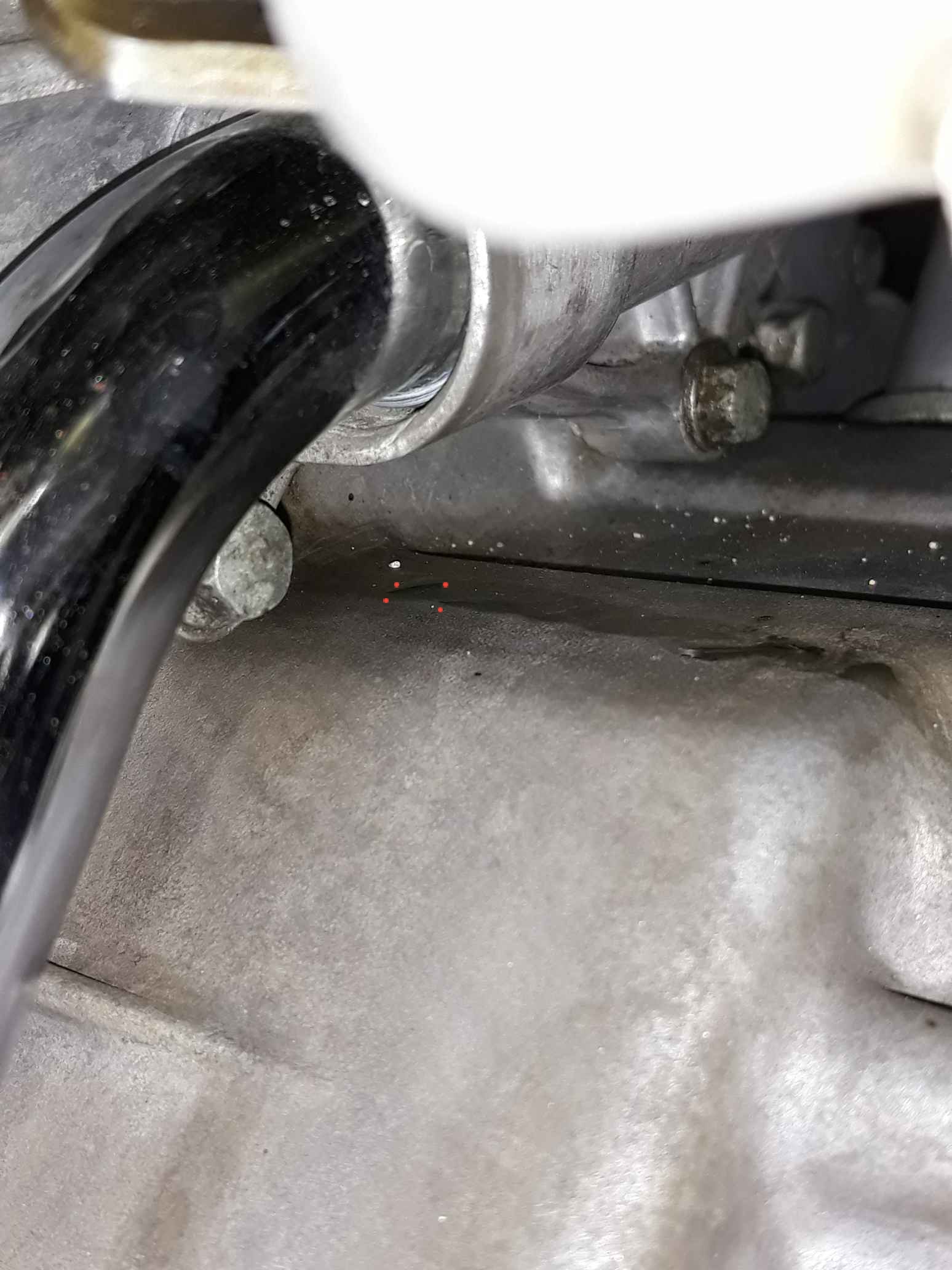

Hello !
Alors voilà hier soir j'ai essuyé au mieux que je pouvais et ce soir je constate et vois par rapport où la goutte est tombé qu'il s'agirait peut être du joint papier du corps de pompe ou la goutte est tombé du trou entre le joint spi et le joint mécanique...
Vous en pensez quoi ?

Il n'y a pas der joint papier sur le corps de pompe mais un joint torique............. et je n'en ai jamais vu fuir.
Je crains qu'il ne s'agisse d'une faiblesse du joint mécanique de pompe à eau, et là, il faut tomber le moteur !
Avant cela, tu peux tenter de remplacer le joint torique du tuyau chromé à l'entrée de la pompe.
Là, il te suffira simplement de vidanger le circuit de refroidissement, mais je doute que ce soit l’origine de ta fuite.
Bon courage !
Bon courage !
Il faut éviter de rouler. Si c'est un joint qui fuit il peut lâcher et là tu risque de tuer t'on moteur .
