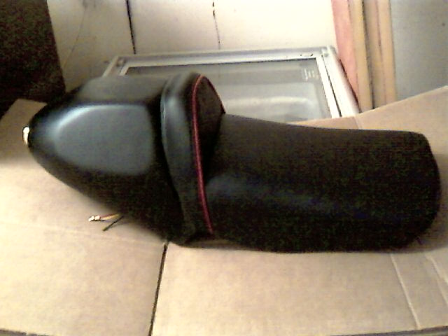

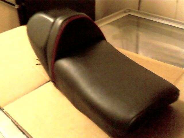

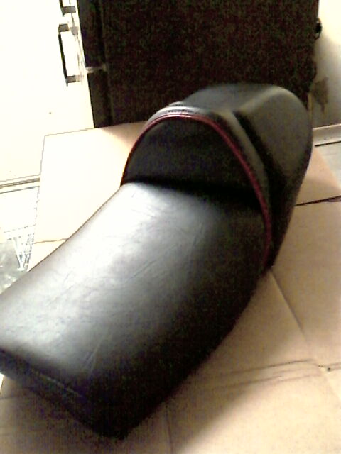

j'ai récupéré ma selle :
Image Image
c'est beaucoup mieux que ce que j'avais fait ............ :lol: et en plus le tarif est 8)

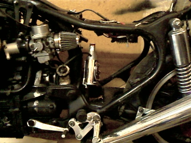

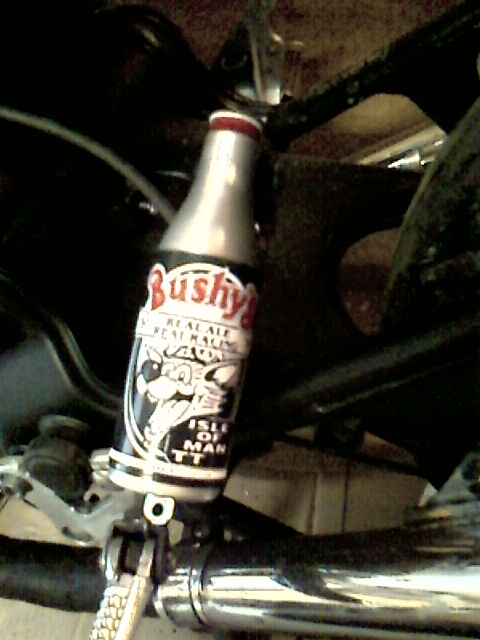

et voilà mon récupérateur d'huile : Image
j'y ai installé une 'tite patte, et il prend la place de la batterie.
en fait c'est une canette de coca avec une étiquette (modifiée par mes soins) d'une bière de l'ile de man : la bushy's.

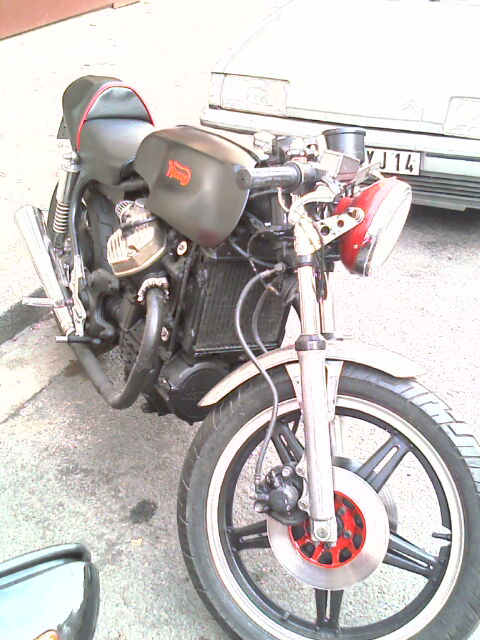

et monté sur la moto ça donne ça :Image
bon, je remonte tout ce soir,

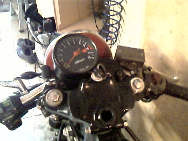

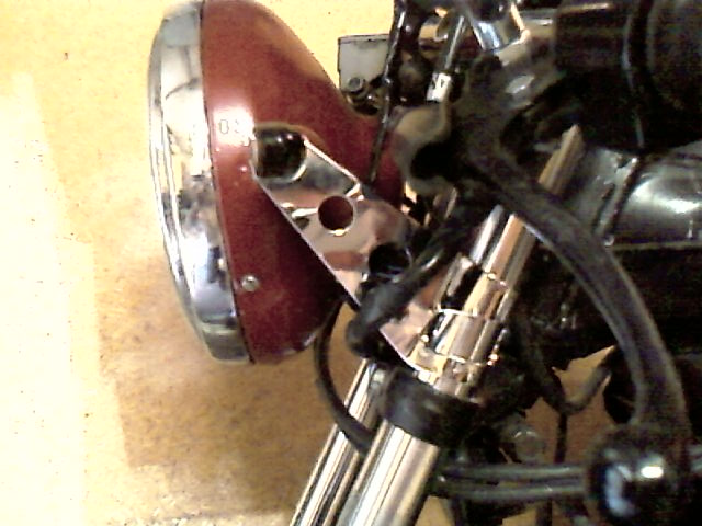

mais j'envisage de modifier le contacteur principal à clés.
au lieu du milieu, je le mettrais bien sur la patte de phare gauche.... non, vous en pensez quoi?

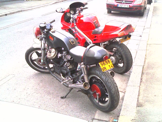

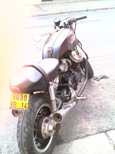

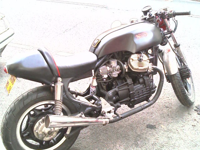

et voilà : FINITO :
enfin pas si finito que ça, au programme :
* pose de durit avia à l'avant et (peut être) d'étriers double pistons
* pose d'un amortisseur de direction
* pose d'un système de frein à disque à l'arrière
* montage d'un ligne d'échappement maison et pots style norton
Messages : 9336
Très beau boulot! Vraiment! Pour le disque à l'arrière autant te trouver une CX E non? Et tranférer tes modifs ... :D
Pour l'amortisseur de direction je ne suis pas sûr que cela te serve vraiment.
En tout cas elle est jolie.

Beau résultat et il y a toujours moyen de faire évoluer la machine en fonction des opportunités .
Pour le freinage avant, si l'on souhaite améliorer à la fois la fourche, le freinage sans changer le look CX, un avant train complet de 900 ou 1100 Bol d'Or devrait faire l'affaire.
L'avantage c'est que le poids est grosso- modo pareil donc pas de soucis de tenue de route.
Le plus difficile, trouver une épave de 900 Bol d'Or :?

Super ta bécane :up
Ma petite critique cordiale:
couleur du phare avant "rouge" = -1 (je pencherai plutôt sur du noir ou chrome) et mettre un compteur plus petit. Sinon RAS de plus.
Et bien sur pour les freins, effectivement penche toi vers un ensemble CXE avant et arrière.
Encore BRAVO pour ta réalisation. :bravo:
Un CR n'est jamais fini :wink:

merci pour vos remarques.
en effet, il y a certains détails qui faisaient bien dans ma tête, et qui sur la moto font too much :
* le phare rouge
* le tambour rouge
en ce qui concerne le compte tour c'est celui d'origine, et en fouinant dans des bourses j'en trouverais un plus petit
il manque le rétro de guidon rizoma, je l'ai mais je dois le fixer.
pour les freins avant, j'essaie d'adapter des etriers de vfr.
