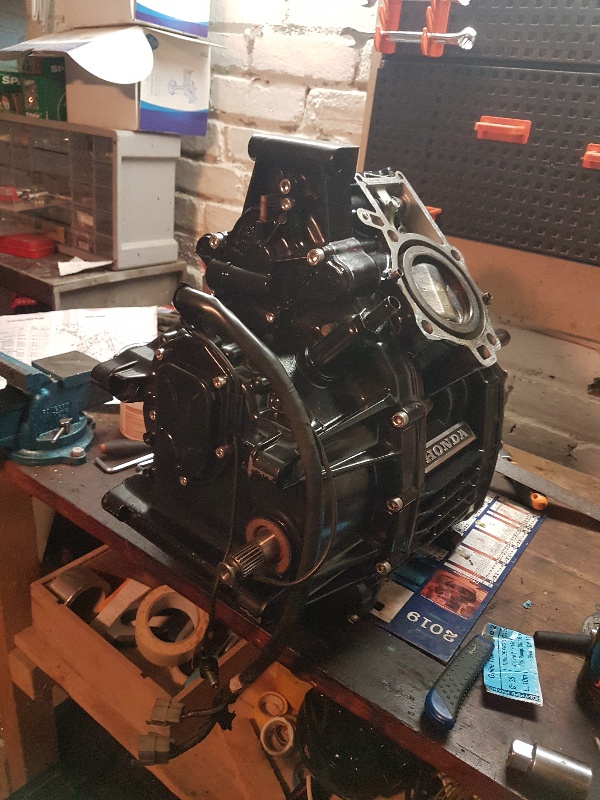

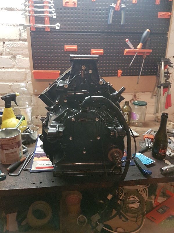

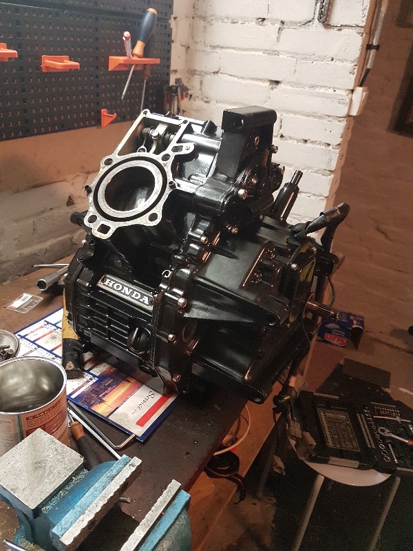

Petites photos de l'avancé. J'ai du l'enlever 3 ou 4 fois. (Oubli du joint à levres de la pompe a eau, le bras de transmission vérification du système de sélection de vitesses et sortir une vie cassée d'un pas de vis!
Et je ne sais pas pourquoi, je suis certain que je vais devoir le rouvrir haha
En tout cas, merci au forum, sans vous ça serait vachement plus galère !

A force, tu vas connaître ce moteur par cœur

Il est propre. Bonne continuation
