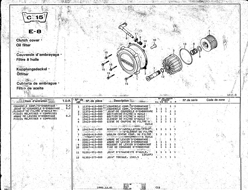

Mais, au niveau du filtre à huile, il me manque la "rondelle d'étanchéité" (pièce n°5 sur l'éclaté ci-dessous).
Est-ce grave ? (Elle n'y était pas quand j'ai ouvert le tout.)
Si elle est absolument indispensable, est ce que quelqu'un sait où la trouvée ?

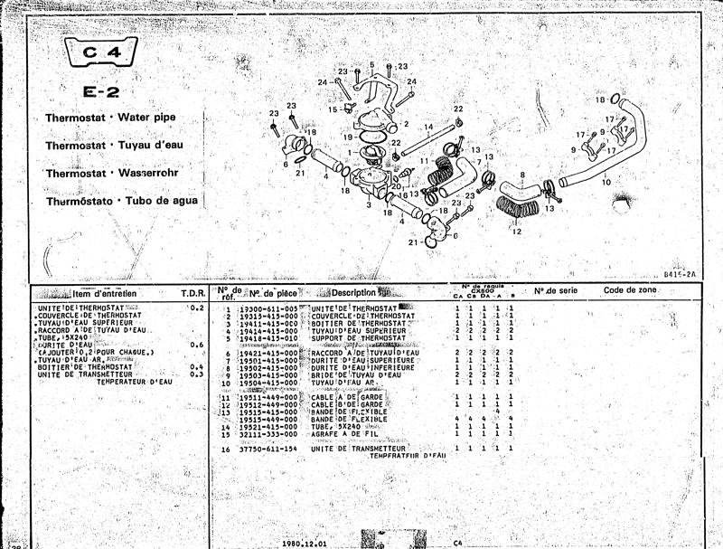

Autre chose, j'ai une petite fuite de liquide de refroidissement au niveau de la durite haute du circuit, côté gauche (pièce n°7 sur l'éclaté-ci dessous).
Elle est toute sèche du coup il va falloir la changer...
J'en ai trouvé sur le net à pas trop cher, ou chez Auto Distribution à 5€ de plus.
La question que je me pose est la suivante: puis-je prendre un bout de durite droit et le couder pour qu'il ait la bonne forme, car elle sont quand même coriaces ces saletés.
Enfin de toutes façons je n'ai pas trop le choix, je ne la trouve nul part ailleurs cette pièce !

Pour ta rondelle elle est là pour éviter au ressort de rentrer dans le filtre à huile donc oui il faut bien une rondelle à cet endroit, pose toi la question que si au départ les ingénieurs Honda on mis de telle pièces c'est surement pour une raison valable ...
Pour ta durite à mon avis tu auras du mal à cintrer une droite sans la plier ... mais il y a un ressort autour de la durit qui facilite la chose personnellement je n'ai pas essayer donc attend de voir les conseils des autres
sinon il y a des durites déja cintré en automobile qui pourrais peu être faire l'affaire.

Pour la rondelle, je comprends l'idée, mais j'ai beau avoir un stock de "merdouilles de bricolage" assez conséquent, je n'avais rien à la bonne taille...
Du coup pour le moment il n'y en a pas, et je verrai quand je revidangerai et rechangerai le filtre d'ici quelques centaines de bornes !
