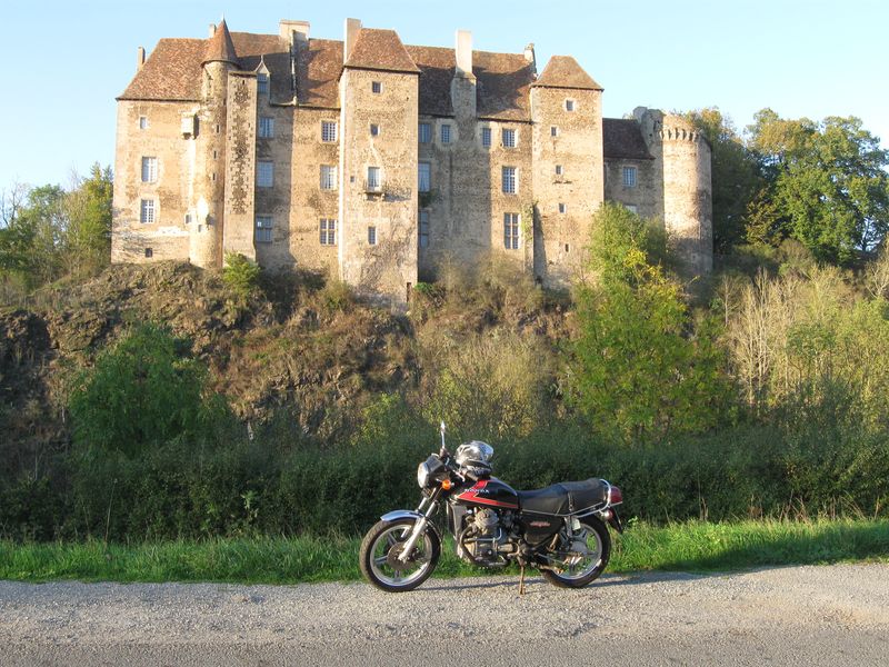

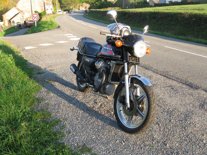

Première vraie sortie cet après midi. Environ 20 km. Du bon et du moins bon. Quelques bricoles qui ne fonctionnent pas (compteur journalier) ou mal (frein arrière)
Le moteur ratatouille vers 4000 tours, après, il grimpe allègrement dans les tours. Si quelqu'un a une idée!!!!!!! Photos de la moto vers le château de BOUSSAC.

La Creuse est un beau pays. Ce château, en fond, a connu les amours de George Sand et de Chopin. Boussac a organisé, il y a quelques années, une manche du championnat du monde d'enduro.
