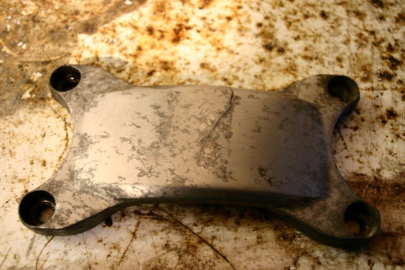

esque quelq' un aurais un rigidificateur de fourche et a pris motard car le miens et fendu ou esque des fois on peus s' en passé
