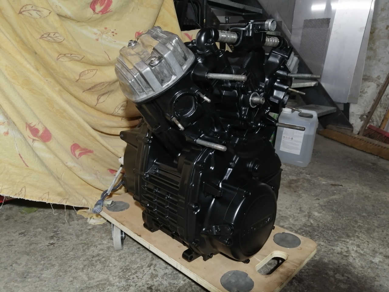

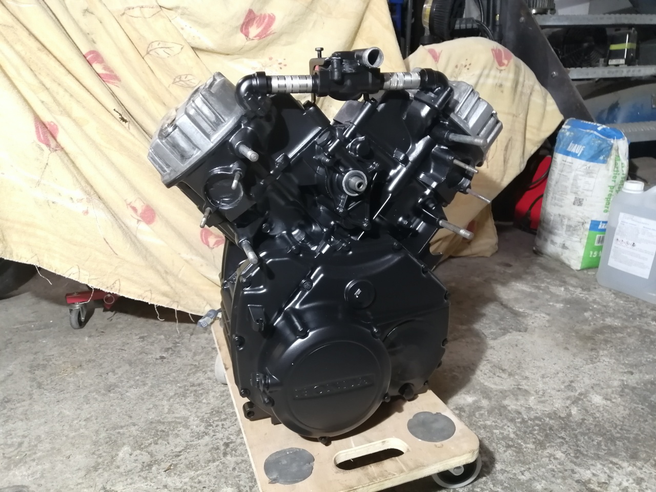

Bonjour à tous

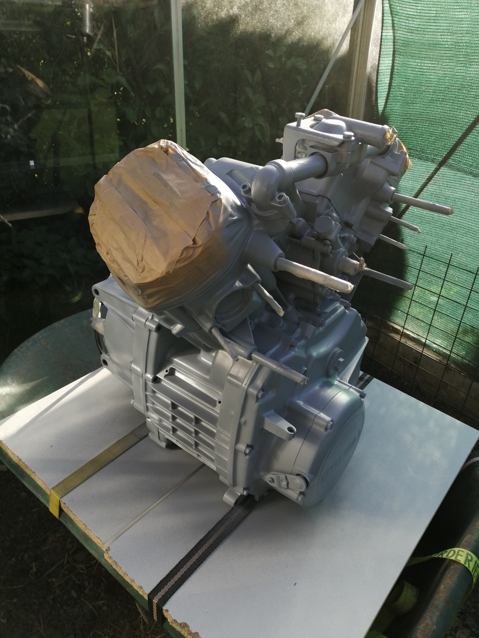

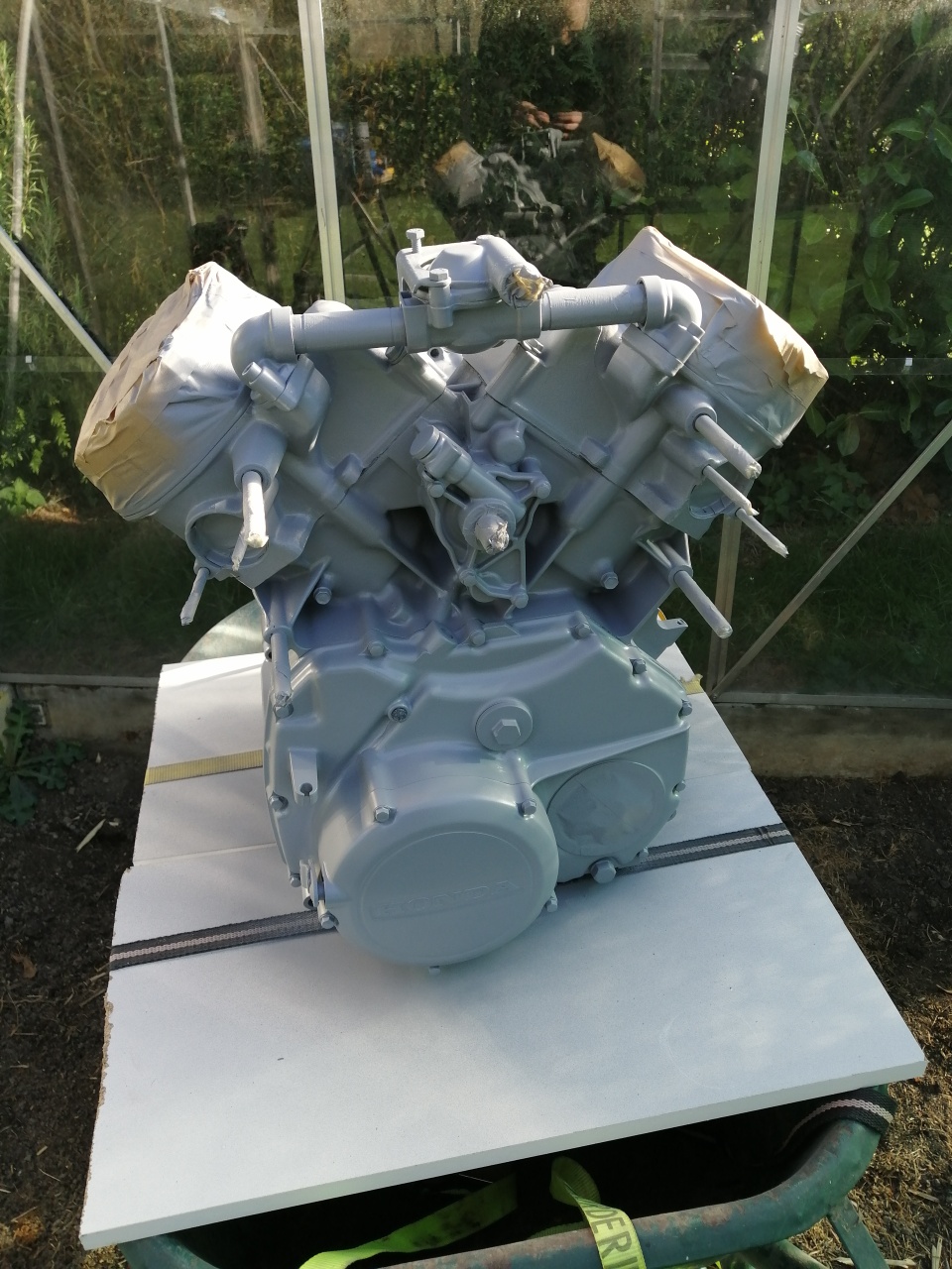

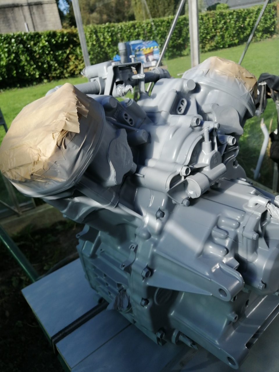

Quelque nouvelles de l avancement des travaux.
Nettoyage des conduit de refroidissement et remplacement des conduits du thermostat car trop abîmés. test du thermostat et de la sonde tout est ok.
Peinture mis un appret haute température 2 couches puis peinture 2 couches haute température noir mat
De la marque vht. Voici quelques photos.
squale
Messages : 150
Localisation : liege
Re: Cx de squale
Message par squale »

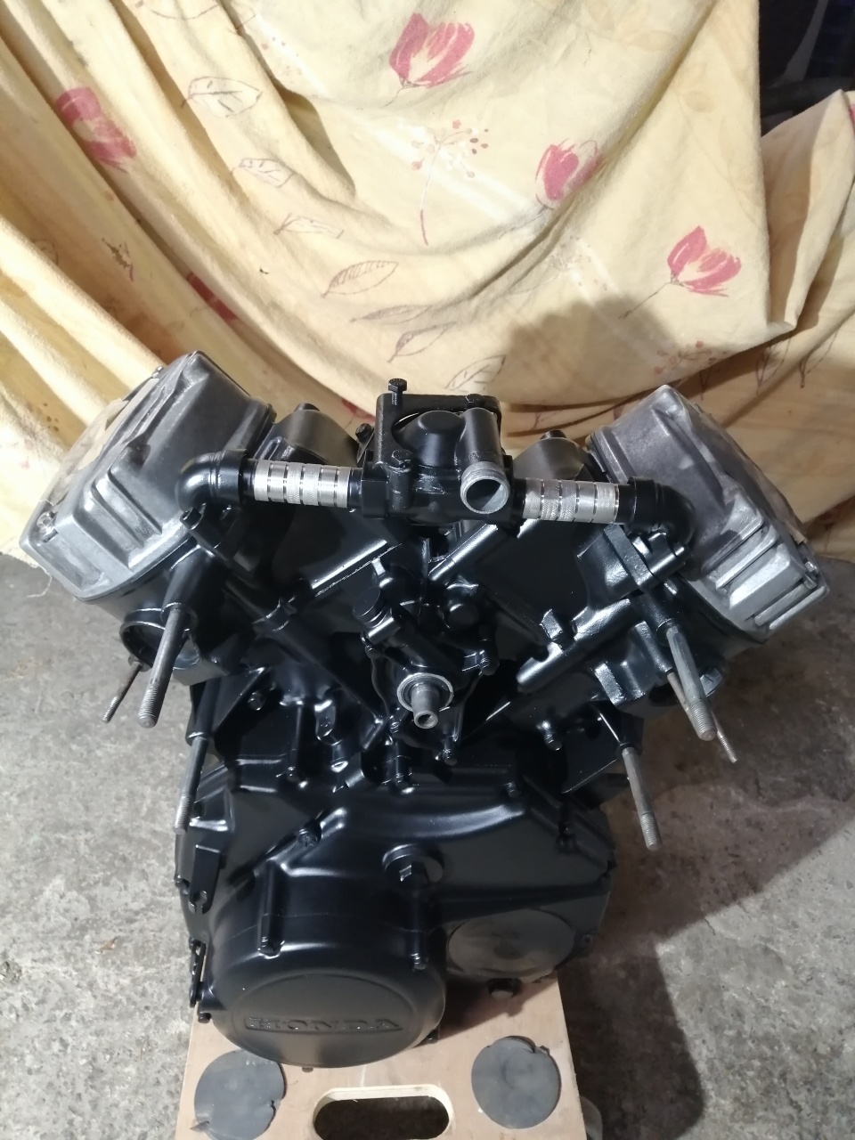

Suite
Je doit encore faire les caches culbuteurs et quelques pièces mais je trouve le résultat pas trop mal :up
À bientôt
J attend vos avis avec impatience merci

Sont supers jolis tes raccords
Usinés par tes soins?

Beau boulot, sans aucun doute, le résultat en jette pas mal! Hâte de voir la suite... c'est plus facile pour nous de regarder que toi de réaliser tout ce qui nous épate!

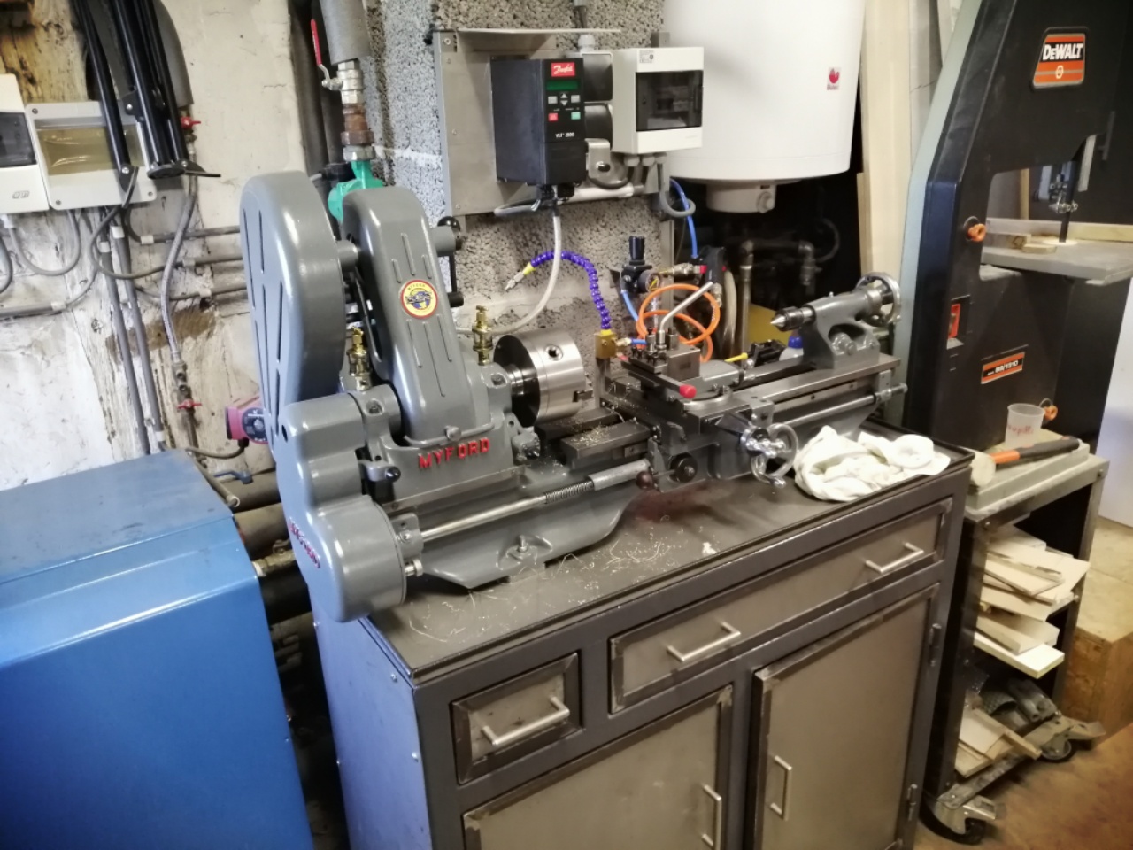

natteo72 a écrit : dim. 09 oct. 2022 19:18 Sont supers jolis tes raccords
Bonjour oui un morceau de tube en inox tourné et moletage avec mon ancien myford de 1952
Merci pour les compliments c est 8)

Encore en bel état ce p'tit tour ça aide bien d'avoir ça a la maison :lol:

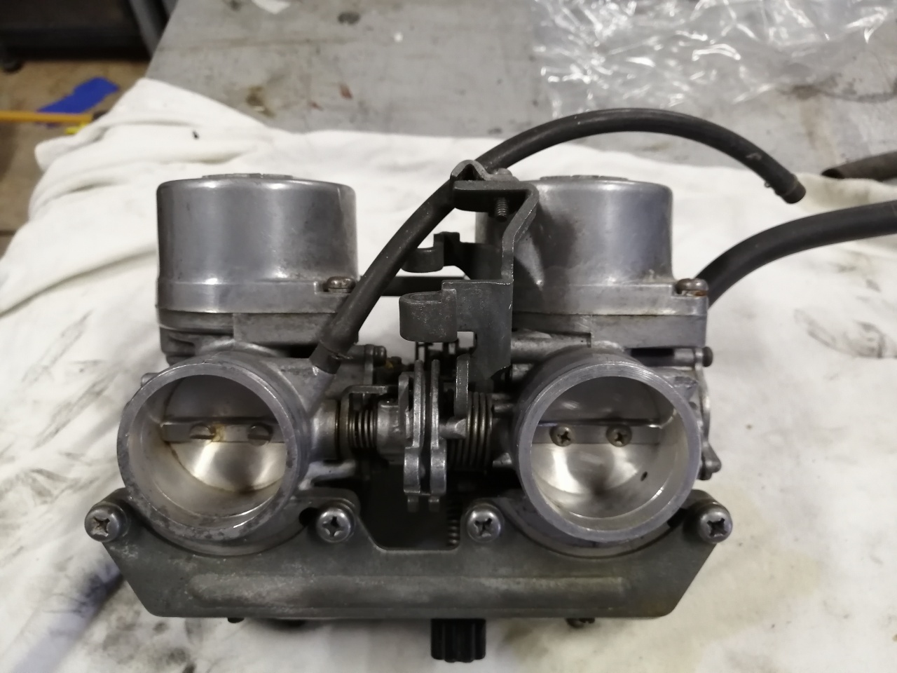

Bonjour à tous
Voilà j ai une question concernant les carburateurs ?
Que dois-je faire avec le tuyaux de gauche de dépression. Sachant que j ai un réservoir d origine cx et un robinet d essence on-off ou réserve.
Carburateur de cx500E
Merci
Messages : 9347
Re: Cx de squale
Je n'ai jamais eu de CXE donc ma réponse sera probablement à prendre avec des pincettes.
Si la seule fonction de cette sortie est d'activer la dépression du robinet d'origine, tu peux boucher la sortie du tuyau ou directement au carbu.
Le laisser à l'air libre ne me semble pas une bonne idée, cela ferai une entrée d'air directe sur un seul des deux carbus sans passer par une filtration quelconque et déséquilibrerait l'admission des deux carbus lors du réglage/synchro.

Merci Volatyl
Je pense que tu as raison. Je le boucherais.

Re: Cx de squale
Tu as un robinet sans aspiration il n'y a que,'un tube tu bouche tout simplement il est là pour faire une dépression qui agit sur une membrane qui est dans le corps du robinet à dépression. La si ton robinet est simple il n'y en a pas besoin.
