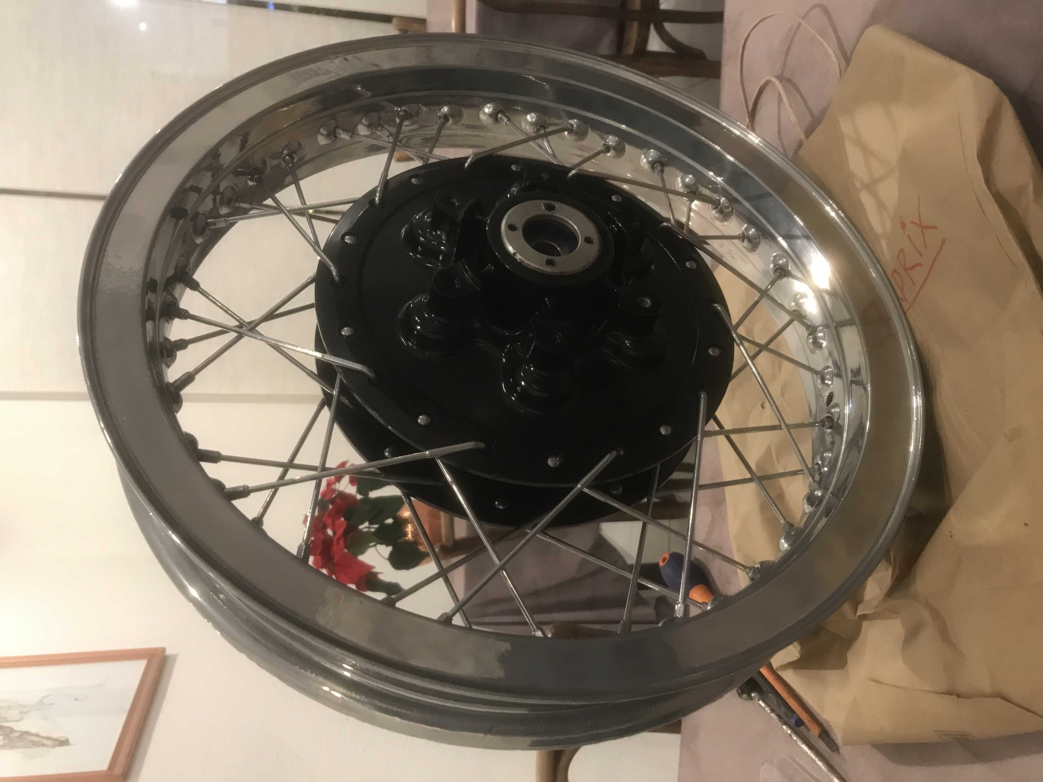

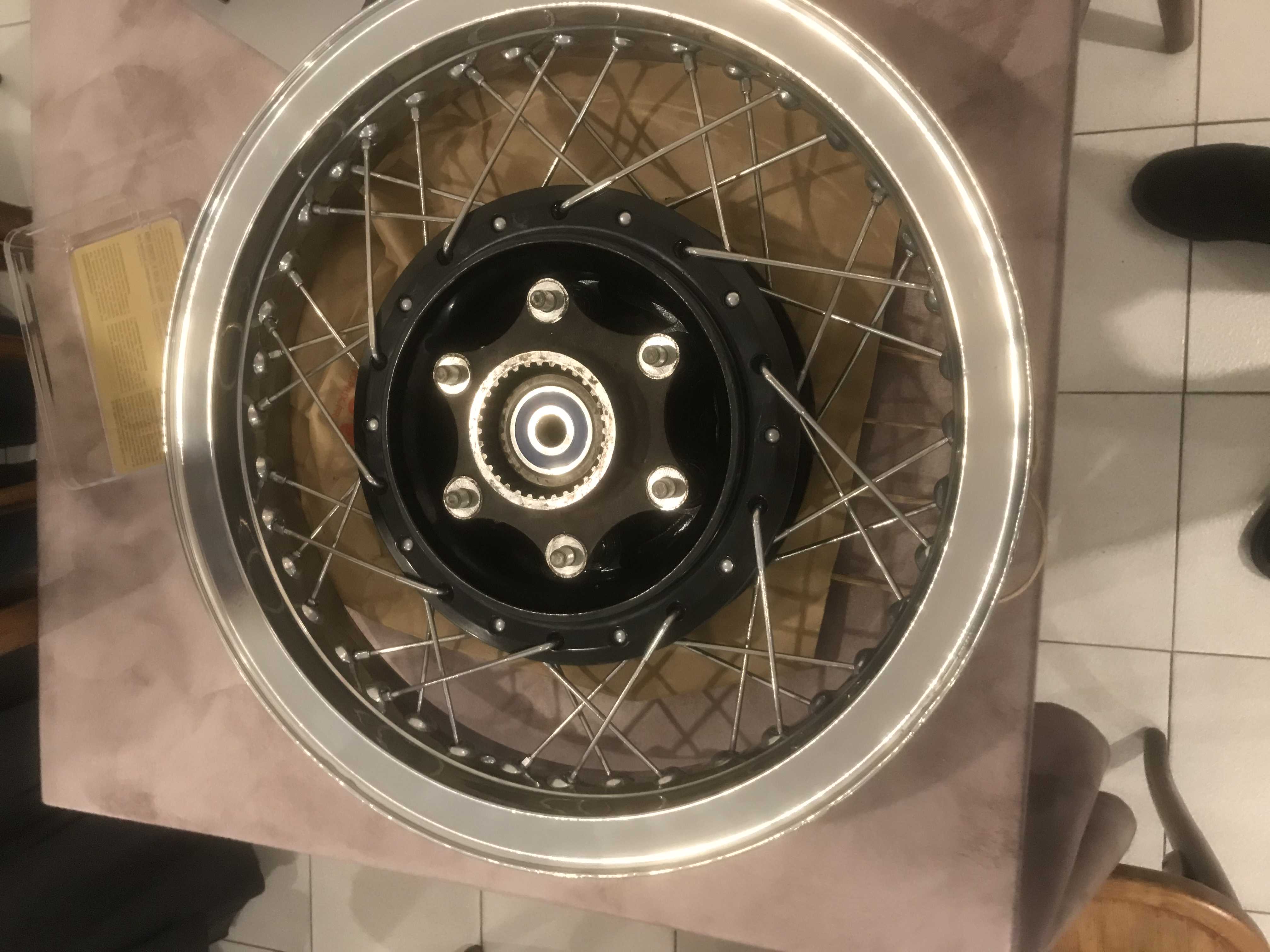

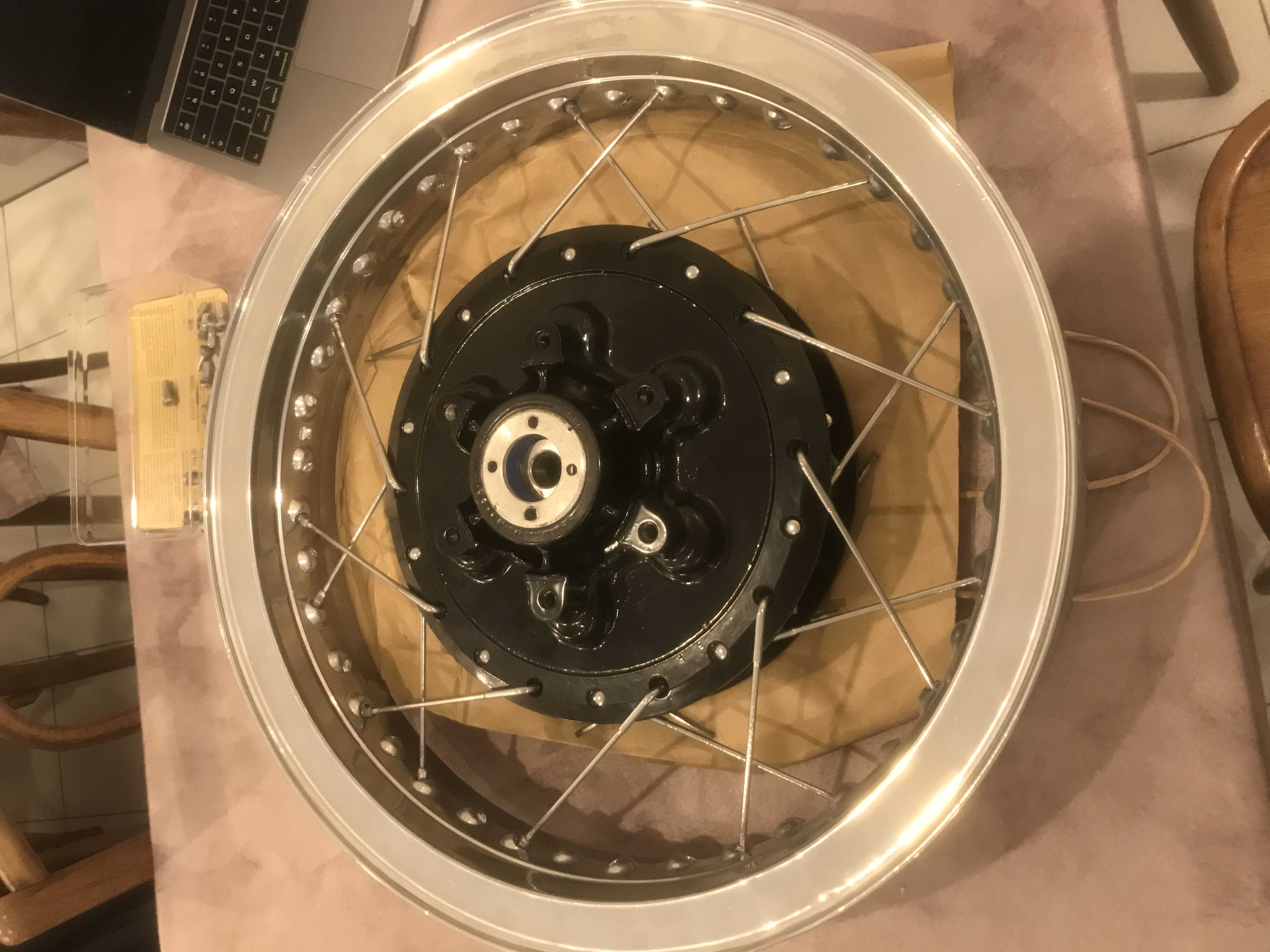

Salut a tous, je viens de thermolaquage le voile et les rayons de la jante voici des petites photos de l'avancement.

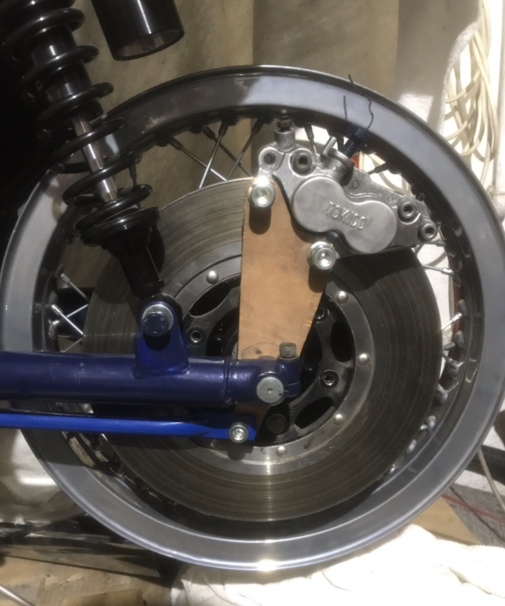

En fin de journée, j'ai fini de rayonner la jante, je viens de faire une pâte en bois du support d'étrier arrière, je vais le faire en alu marin par la suite puis thermolaquage qu'en pensez-vous ?

Salut à toi , pour mon avis , je passerais l'étrier en bas , l'ensemble est assez imposant et cache pas mal la roue .
Pour la barre de maintien de la patte , tu devrais l'a fixer plus proche de l'étrier , car la à l'opposé de l'axe de roue , quand les plaquettes vont se serrer sur le disque ça te fait un sacré bras de levier .

ticlem31 a écrit : sam. 23 janv. 2021 08:33 Salut à toi , pour mon avis , je passerais l'étrier en bas , l'ensemble est assez imposant et cache pas mal la roue .
Sinon projet sympa :up
J'ai tenté l'étrier bas et je n'ai pas trouvé ça ouf mais je vais regarder à nouveau. pour pouvoir caler la pâte sur l'étirer directement.
Je ne veux pas faire d'autres pattes car la moto est faite de façons à pouvoir la remonter entièrement d'origine. C'est pour ça que je me creuse les méninges pour chaque modification

Messages : 4641
Re: cx 500 custom néo-rétro
Tel qu'il est là, la patte de maintien travaille en étirement, ce qui garanti sa solidité.
En revanche, à mon avis en la plaçant comme tu dis, elle travaillerait en poussée, et il faudrait une sacrée section de la tige pour éviter le flambage.
Si on place l'étrier en bas, l'ancrage de la patte sur l'étrier est la bonne solution pour préserver son travail en traction, gage de solidité.
