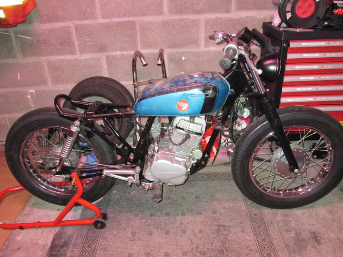

Moteur dans le cadre, je garde la couleur d'origine du moteur finalement, ça va renforcer le coté vintage avec l'alu vieillie, et trop de noir tue le noirte :D
Ca avance bien, j'ai commandé une selle trial vintage chez GMP, je devrais la recevoir cette semaine, on aura donc une idée du rendu finale.
Il me reste encore pas mal de taf, mais ça commence a me plaire comme ça.

Allez hop réservoir fixé, plaque immat fixé, faisceau rangé
reste le support de selle, le support batterie, poser le cornet sur le carbu, poser mes poignées ballon une belle peinture réservoir à faire après l'avoir remis en forme et la petiote aura pratiquement la ligne que je souhaite.
ensuite viendra toutes les petites améliorations au fil du temps que je ferais comme j'ai fais pour ma cafetière....
Je mets la photo de la petitote a l'origine pour montrer le boulot hahahha
Je me pose la question sur lui ajouté des caches lateraux d'un modèle autres que d'origine, j'ai l'impression qui manque un truc au milieu :(
