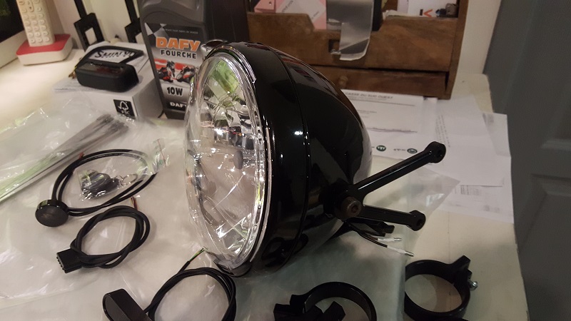

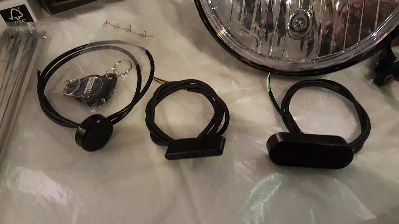

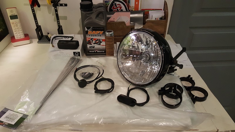

quelques petites livraisons aujourd'hui, la qualité du phare est vraiment top :D
LION1424
Messages : 443
Localisation : peissant
Message par LION1424 »
COMMANDER OU le phare
SGA52
Messages : 78
Enregistré le : sam. 12 nov. 2016 22:18
Message par SGA52 »
LION1424 a écrit :COMMANDER OU le phare
Je l'ai commandé sur krax-moto.com, les mec est vraiment sympa. J'ai tenté de demandé une réduction et il m'a fait 5%!
http://www.krax-moto.com/19127-phare-re ... -leds.html

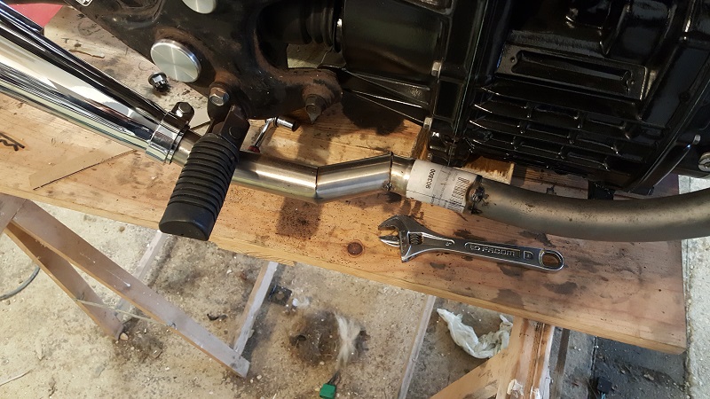

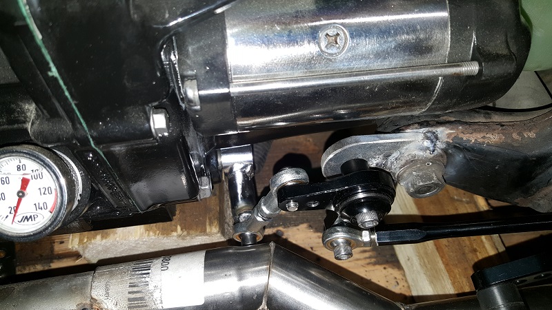

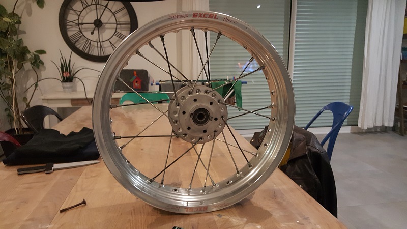

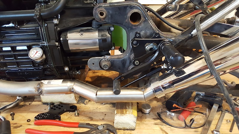

Après un long moment d'absence, me voici de retour. J'ai quand même un peu avancé voici quelques photos.

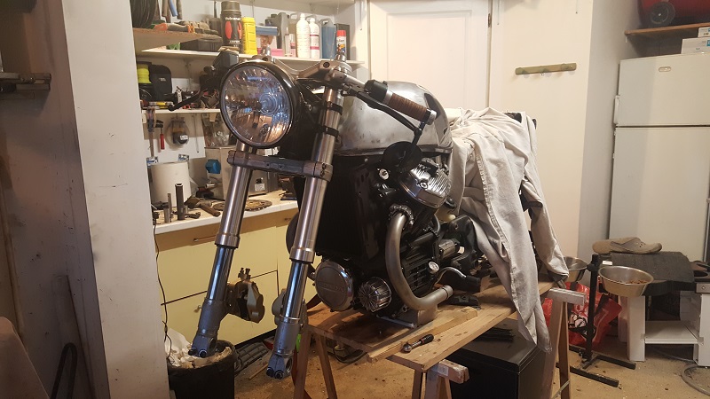

Montage du phare

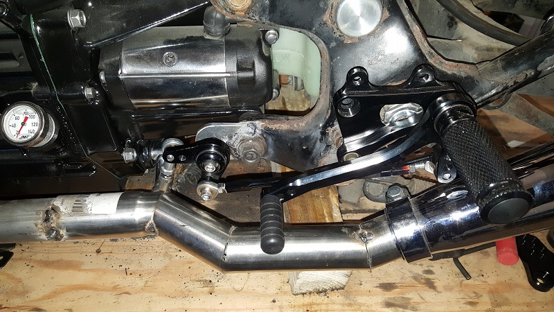

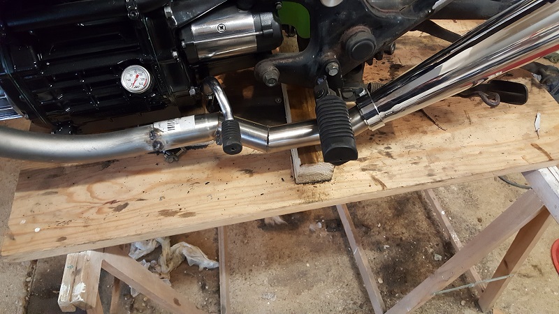

Raccordement des nouveaux échappement
Montage à blanc de la roue avant avec le nouveau moyeu pour déterminer la longueur et les angles des rayons pour les commander
Adaptation de commande reculée les vitesses passent vraiment bien

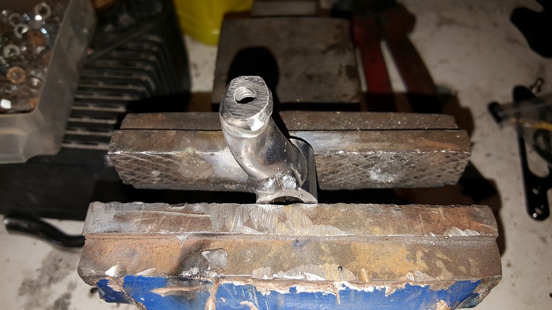

Modification du levier d'origine
Voila les dernières news, il reste encore beaucoup de travail :)

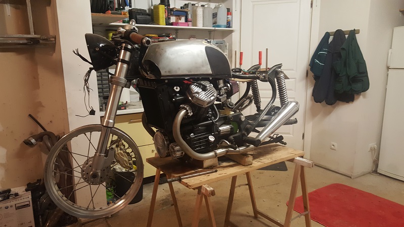

SGA52 a écrit : Image
:languebellemere
J'avais pas fait gaffe ! Tu poses ta machine sur des touts petits tréteaux en bois ! Tu n'as pas peur du poids :?:
lahaye
Messages : 724
Localisation : Nancy sud-est
Message par lahaye »
Steven a écrit :J'avais pas fait gaffe ! Tu poses ta machine sur des touts petits tréteaux en bois ! Tu n'as pas peur du poids :?:
C'est achement costaud , ces petits tréteaux, à condition qu'ils soient bien calés...
J'y ai posé près de 200 kgs

bien le principe pour tes commandes reculées .
