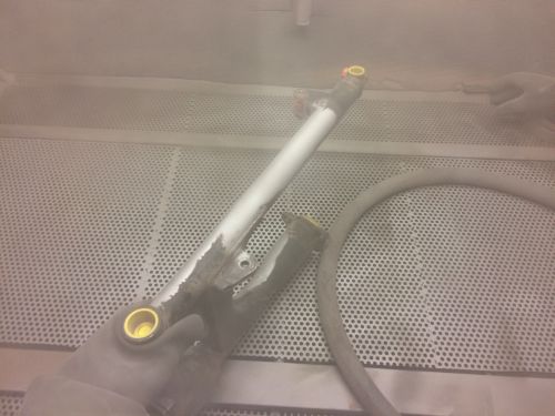

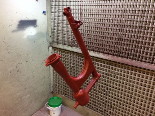

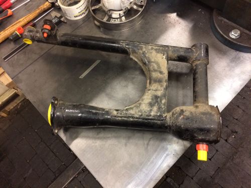

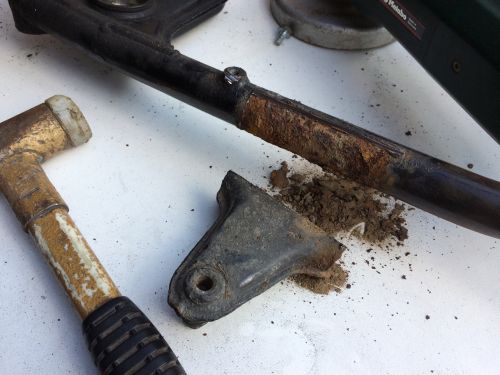

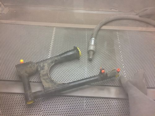

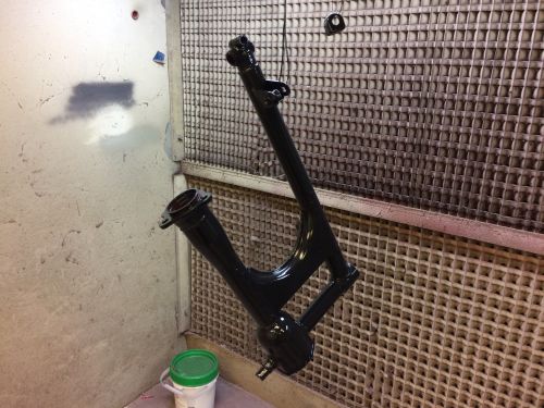

C'est au tour du bras oscillant de passer en sale d'op !
prep, sablage, antirouille et peinture !
Image Image
Image Image
Image Image
Ca sèche..

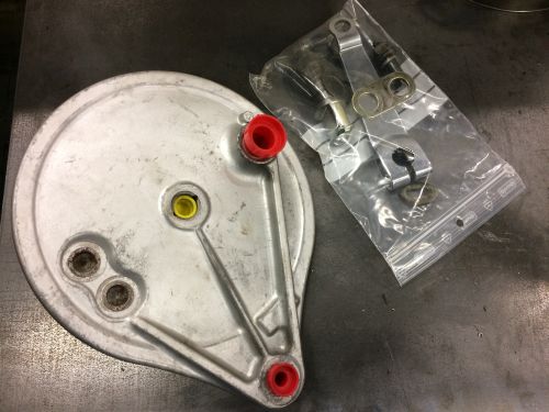

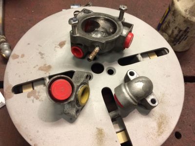

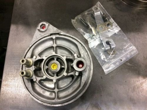

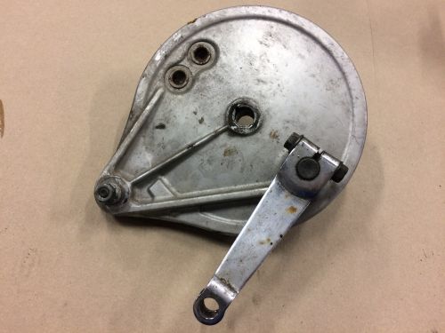

Et quand ça seche, on s'occupe du frein AR par exemple !
demontage, nettoyage, prep et sablage.
Image Image
Image Image
et puis GO chez l'carrossier pour la couleure utilisée sur les etriers :D

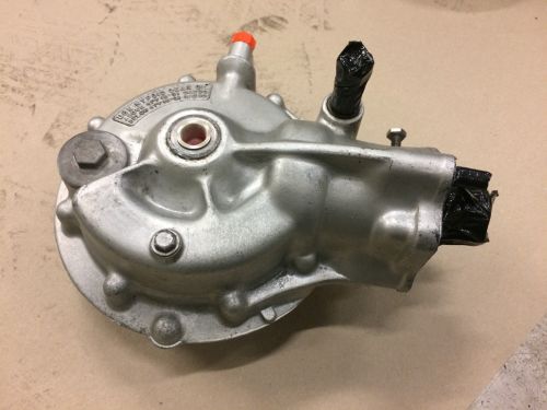

Durieux
Messages : 364
Message par Durieux »
Juste pour cloturer la journée,
prep et sablage du cardan, pour rejoindre en carrosserie le frein AR !
Bonne nuit :)

salut l ami beau boulot juste une question se serai possible d avoir tousles bouchon que tu utilise car moi vais apporter toute ses pièces a sabler aussi et peindre donc ca pourrai me servir a plus

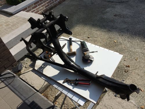

Un bon ptit week end..

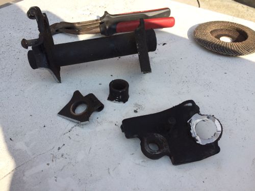

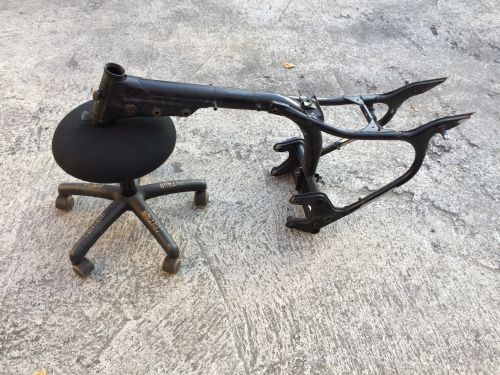

le cadre est passé sur table d'opération :
Image Image
tracage et decoupe pour la future boucle AR.
Image Image
cadre presque fini et decoupe du support bequille laterale (il trouvera sa place sous le cadre plus tard)
Image Image

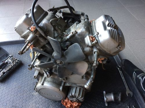

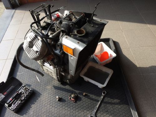

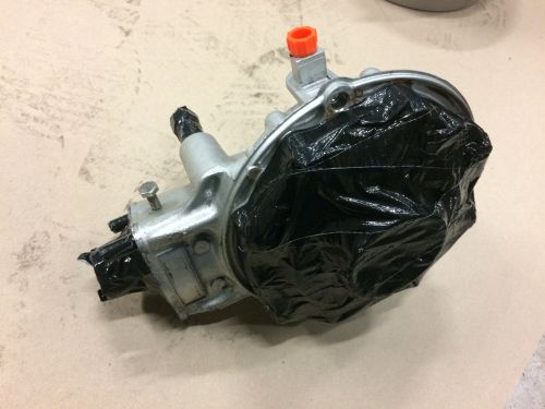

Au tour du Moulin, demontage pour le moment !
Image Image
Image Image
Image Image
jusque la, tout se demonte sans souci, pourvu qu'ca dure

Beau boulot... Tu pourrais me dire ou tu as trouvé les différents bouchons que tu utilises pour boucher les trous pour le sablage et peinture ?
Merci l'ami :)
Durieux
Messages : 364
Slt,
Je récupère ça au boulot! Je sais qu' on a un fornisseur mais je ne sais pas le quel !
Voici un lien : https://www.stockcap.com/store/red-tape ... 0-bag.html
A+

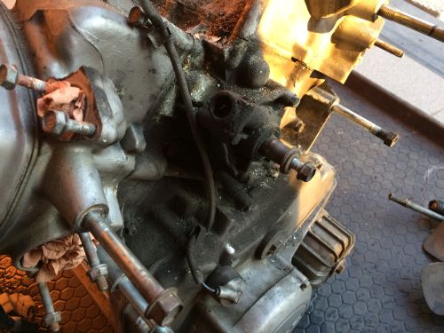

Durieux
Messages : 364

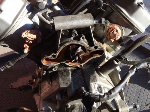

Slt,

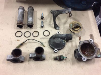

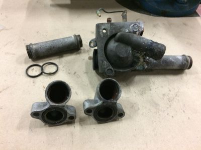

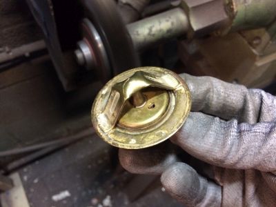

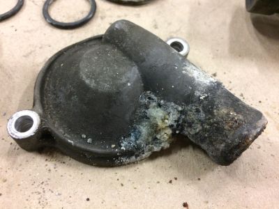

Je continue sur le moteur, coté thermostat ! et c'est pas beau... :cry:
Demontage, nettoyage et CONSTAT !!
Image Image
Image Image

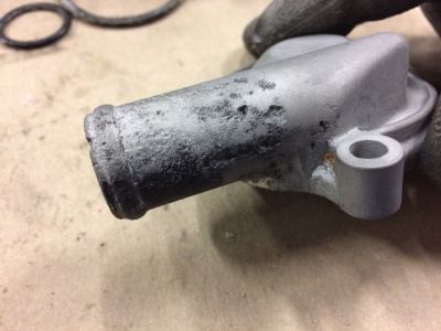

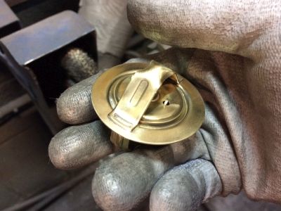

Apres sablage : CONSTAT
Va falloir remplacer :x (quelqu'un a ça en stock ?)
et prep sablage pour peinture
Un avant/après pour terminer :D
Image Image
Bonne journée..
Messages : 9321
Durieux a écrit :Va falloir remplacer :x (quelqu'un a ça en stock ?)
Tu as eu clairement une acidité sur l'alu. Que ce soit par acidification du liquide de refroidissement (ce que je ne te souhaite pas car cela engendre des problèmes d'électrolyse pouvant être grave dans le circuit de refroidissement du moteur) ou beaucoup plus probablement par l'extérieur.
Durieux
Messages : 364
Slt,
oui, j'pense que ça n'est qu'extérieur ! vu l'etat interne (nickel) de la cuve ou des tubes de transfert, et meme du cater pompe à eau (que j'ai dejas demonté)
Mais j'irrai jetter un oeil dans les chambres à eau des cylindres par acquis de conscience, au moment du demontage de ceux ci !
Merci de l'info :wink:
