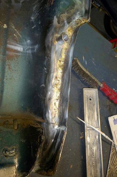

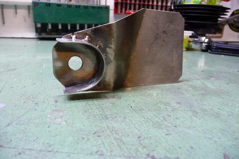

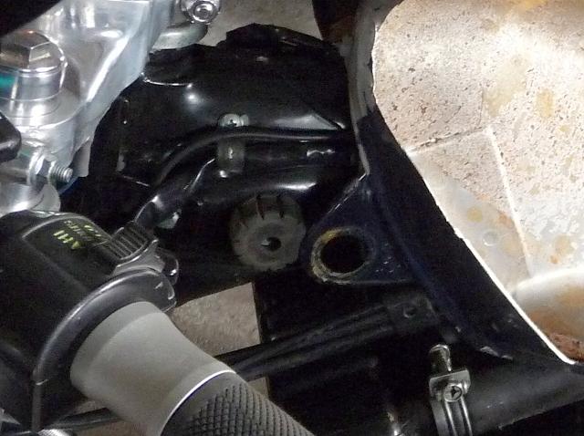

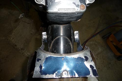

Pour ce qui est de tenir, il va d'abord falloir fixer le fond de réservoir au cadre, et de ce côté, positionné comme il est, il y a un petit problème :?
De toute manière, les "oreilles" du réservoir custom ne sont pas compatibles avec les tétons caoutchouc de routière, Il va donc falloir confectionner de nouvelles fixations avec quelques chutes de tôle .....
......et braser tout ça à la place des anciennes attaches.
Image Image
Ce qui me fait un excellent entrainement pour le formage de la tôle et le brasage des futurs flancs de réservoir. :)

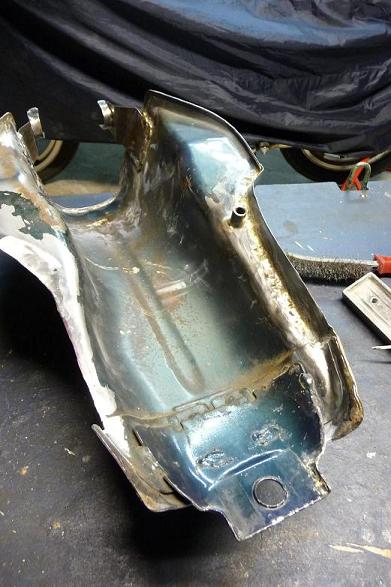

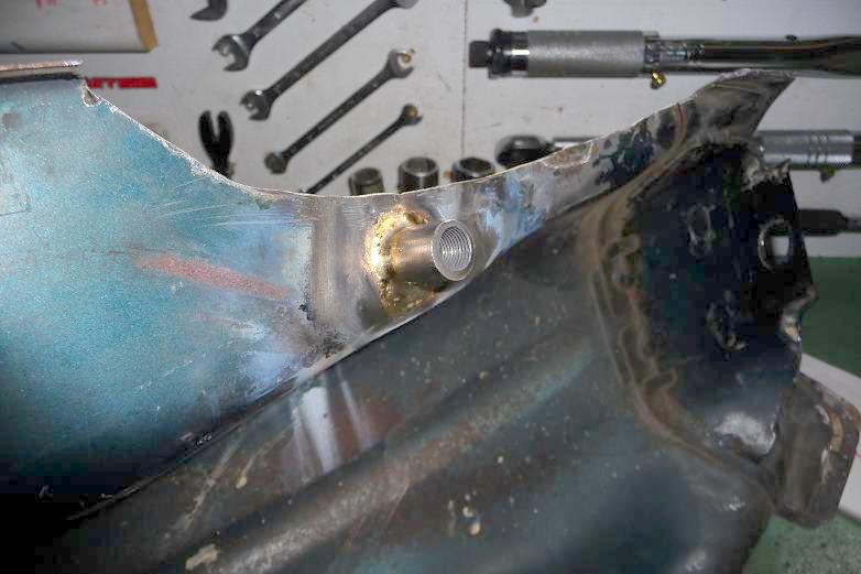

Avec ma disqueuse qui saute sur tout ce qui ressemble de près ou de loin à un réservoir custom, j'ai été contraint de faire sauter l'emplacement d'origine du robinet.:(
Il va donc falloir en créer un autre, en évitant qu'il se retrouve pile sous le cache culbu, interdisant tout montage de robinet comme ça m'est arrivé sur le réservoir poly original du DARK KNIGHT.
Après avoir soigneusement déterminé l'emplacement pour faire le trou :
..............il faut maintenant créer la pièce.

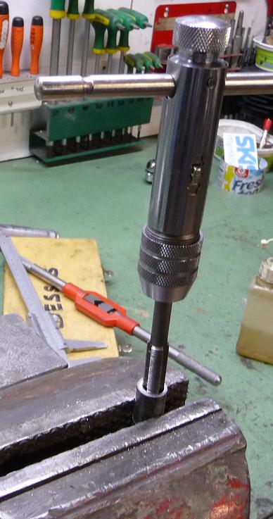

Un rapide coup d'oeil sur le net m'a permis de savoir que le robinet le moins cher et qu'on trouve partout possède un filetage mâle de 10 au pas de 100.
Coup de bol, c'est pile celui des vis de banjos de durit de frein pour lesquels je me suis récemment procuré le taraud. :D

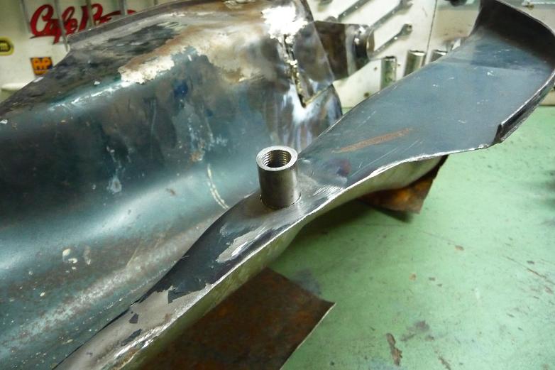

Un bout de tube haute pression qui traînait par là a rapidement été réalésé et taraudé comme il convient avant d'être ajusté à son emplacement définitif.
Image Image
et le chalumeau a ensuite fait son œuvre, contribuant ainsi à la "mise en jambes" du bonhomme pour les futurs brasages subtils qui l'attendent. :wink:

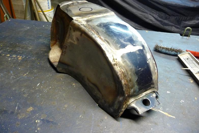

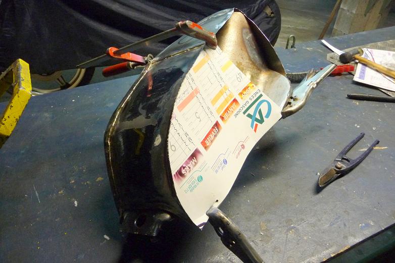

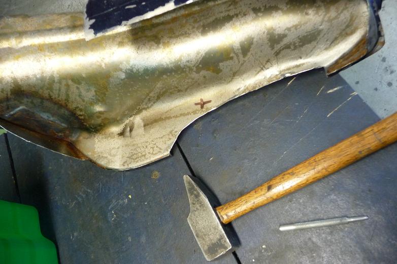

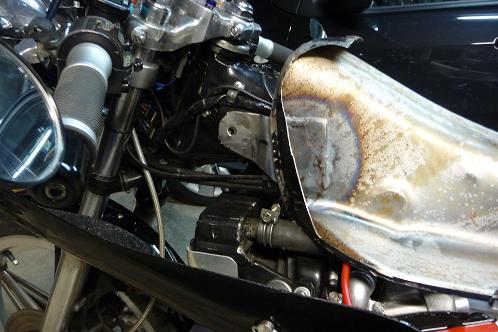

J'ai commencé aujourd’hui timidement selon une méthode qui risque de faire hurler de rire (ou d'horreur) les vrais chaudronniers, mais c'est comme ça que je me sens le moins mal à l'aise. :wink:
Tout d'abord, j'ai découpé grossièrement un bout de carton pour en affiner le contour en le présentant à son futur emplacement.
Puis j'ai reporté ce gabarit sur une tôle de même épaisseur que mon squelette de réservoir en laissant un peu de marge pour pouvoir recouvrir le bord existant.
J'ai ensuite formé cette tôle pour qu'elle s'ajuste au réservoir (en fait j'ai donné des grands coups de marteau un peu partout jusqu'à ce que les bords se touchent à peu près ! :lol: )
Le brasage que j'ai réalisé, s'il ne brille pas par son esthétique, me parait en revanche assez solide et étanche.
Image Image
Pour l'instant, ça s'approche de ce que je souhaitais et la laideur absolue de ce truc ne me chagrine pas puisqu’il sera recouvert par la coque poly que vous connaissez. :wink:
