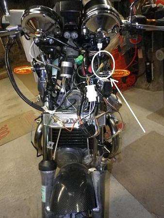

bjr j'ai tout viré (phare compte tour/compteur ) je pose des compteurs et un phare cx 500 custom mais petit souçis de branchement ... les cosses ne sonts pas les memes ...aussi apres a voir tout rebrancher mes clignotants ne veulent pas clignoter ...ils s'allument est c'est tout j'ai oublier quoi ???? 8 H passé dessus et pas trouver pourquoi ..... :evil: QUI PEUX ME ZAIDER ,,??? :bye :bye
Messages : 4618
Pour que tes clignos fonctionnent avec la centrale d'origine, il faut que chaque ampoule fasse 21W, sinon ça reste allumé en permanence.
Solutions :
- bricoler tes nouveaux clignos pour y loger des lampes de 21 W (c'est ce que j'ai fait sur le DARK KNIGHT, mon CR)
- ou bien changer la centrale d'origine par une électronique et universelle.
Tu remarqueras qu'elles ont toutes trois cosses alors que celle d'origine n'en a que deux.:(
Pas de panique, Mr HONDA dans sa grande bonté à prévu le branchement pour cette troisième cosse : il y a un fil libre relié à la masse (fil vert) qui normalement traîne pas loin de la vieillie centrale ! :wink:
jack
Jack - Miss Custom 2011
Messages : 774
Localisation : 42300 roanne
PROJET CAFE RACER
Message par jack »
bjr mon ami un grand merci a toi pour ta reponse ..... donc mes clignots sont pas des leeds ils ont deux fils + et - ....ils marchait avant demontage et en plus j'avais reperer les cosses et la rien ils s'allume c'est tout je vais essayer ce fil vert que tu a fleché ... j'ai deja peté 5 fusibles 10 amperes hier je vais allez en achetter une brouette .... je te tien au courant ( si je puis dire ) :bye :bye

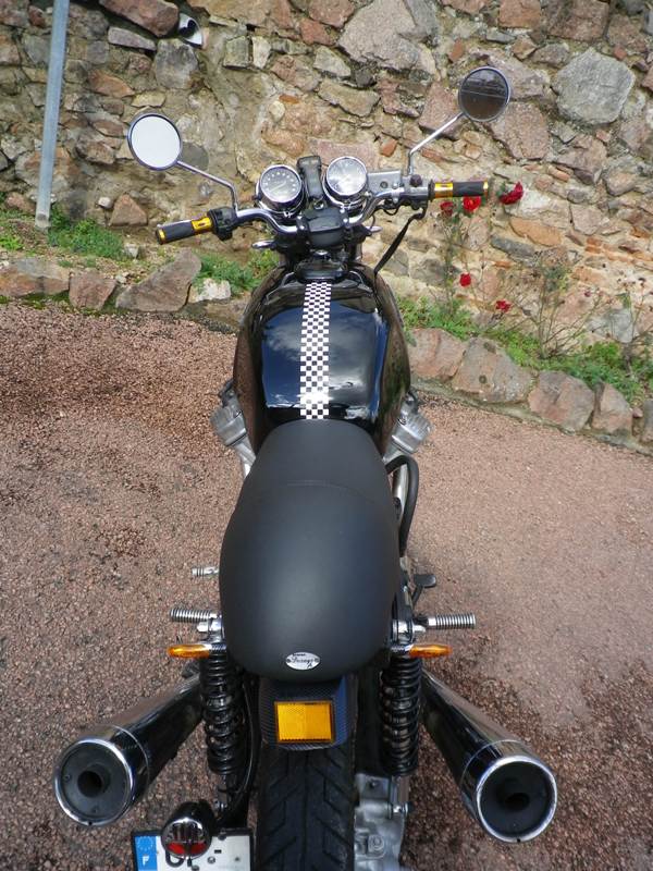

bjr a tous .... ça y est posé les compteurs et enfin mes clignotants fonctionne j'avais inversé des fils :kelkon .... reste a trouver le phare et cacher les fils .... a bientot :bye Image

Beau travail, y a du boulot et c'est vrai que quand c'est la première fois (comme moi), on y passe beaucoup de temps à faire et à refaire.
Tu vas garder ton guidon comme ça ou mettre des bracelets ? Et en couleur, tu prévois quoi ?
Bon courage,
A quoi nous sert il de gagner la Lune si l'on a perdu la Terre....? Aahhh si la Nasa se mettait au Cafe Racer, y aurait moins de problème ;-))
Bon courage jack et pour une première c'est très bien partis ! :up

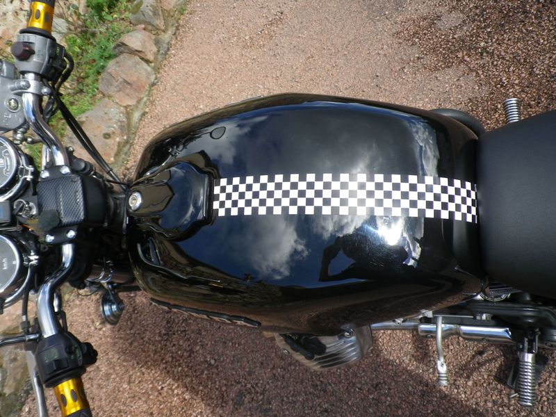

bjr ... le guidon sera un tomaseli style bracelet ...le reservoir sera noir laqué ... et comme vous dites si bien ... y a encore du boulot pour occuper les longues journees d"hiver :bye :bye

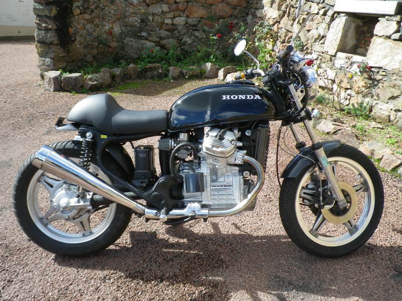

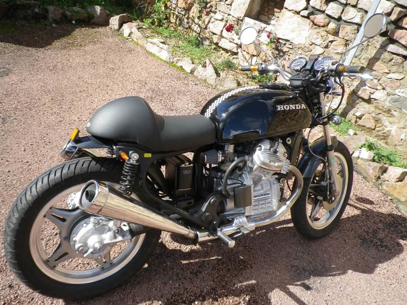

bjr suite cafe racer ...avant / apres
reste encore du boulot AFFAIRE A SUIVRE !!! :bye :bye
Bravo Jack, ton custom est dans moto-légende 8)

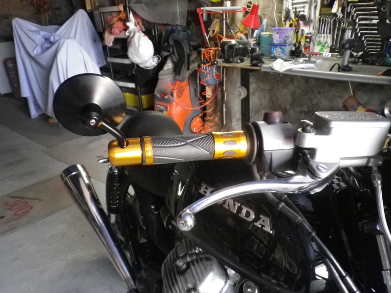

BJR POSE des retros de guidon SUPER ... JE CONSEIL CE PRODUIT ImageImageImage :bye
