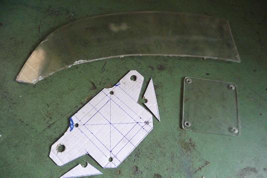

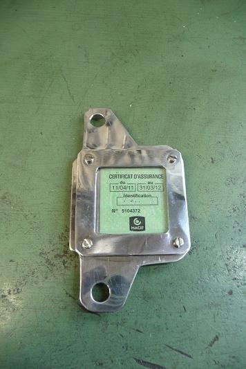

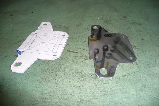

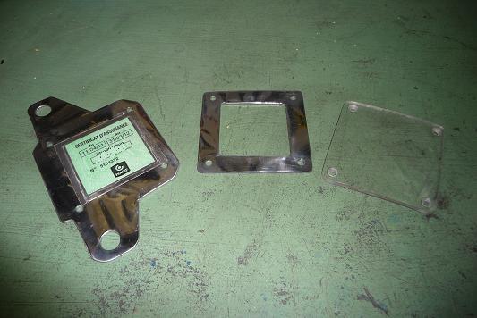

Un peu pour être agréable à Yves et beaucoup pour me faire plaisir, j'ai décidé de virer le rectangle vert d'assurance de son emplacement d'origine que certains (à juste titre) avaient trouvé très laid.
Merci à Yves pour l'idée que j'ai maintenant un peu honte de ne pas avoir eue tout seul tellement elle est sympa ! :?
J'ai donc commencè à découper l'altuglas et un gabarit en carton pour sa fixation.
Puis à réaliser la pièce en alu et à la faire briller (que les clés de mon tableau s'y regardent dedans :lol: )
Ne reste plus qu'à coller l'horrible carton vert et à assembler le tout,
Image Image

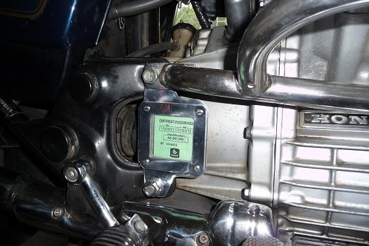

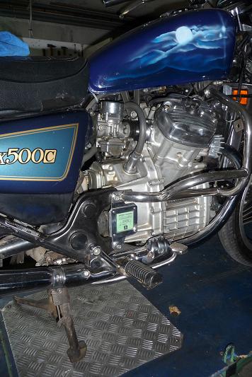

Il ne restait plus qu'à lui trouver une place sur la moto (merci Eric pour les propositions ! :lol: )
A m'être retroussé les manches pour embellir ce bout de carton aussi laid qu'obligatoire, autant le mettre à un endroit où on n'a pas l'habitude de le rencontrer ! :)
il a donc naturellement trouvé sa place à un endroit discret mais bien visible par les forces de l'ordre pour un contrôle :
Image Image

Petite question, dont je ne vois pas la réponse sur ton montage.
Je ne vois pas de joint, pour assurer un minimum d'étanchéité sinon je crains fort pour ton petit et néanmoins horrible papier vert commun à tous qu'après une légère ondée ou simplement un peu de rosée matinale il se sente mal.
Sinon très beau boulot!
commencant a connaitre la méticulosité de PapyTwin, je suis a peu prés sur qu'il a pensé a ca, tremper son horrible carton vert dans du vernis marine :lol:
pourquoi pas le mettre dans un sac poubelle, pardon, je voulais dire plastifié le carton, ca ferait plus chic, papy spécialiste en oeuvre d'art :D
Messages : 4646
ben, c'est un peu ça !
En fait j'ai tout simplement utilisé l'autocollant transparent d'origine pour coller le carton vert sur la pièce en alu.
La plaque en altuglas sert à plaquer l'autocollant sur l'alu et l'entourage en alu sert ..........à faire joli ! :lol:
