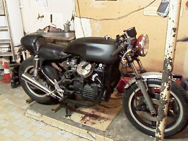

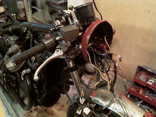

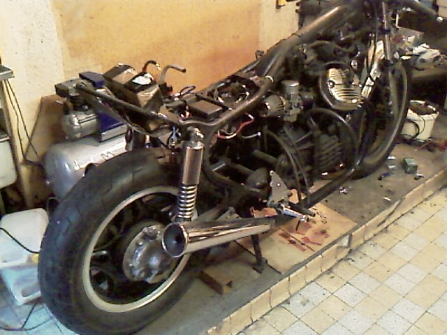

remontage des divers éléments avant :
on dirait pas mais le faisceau est simplifié ..... :lol:
vu global avant remontage définitif ( faut pas rêver, y a encore plein de détails)

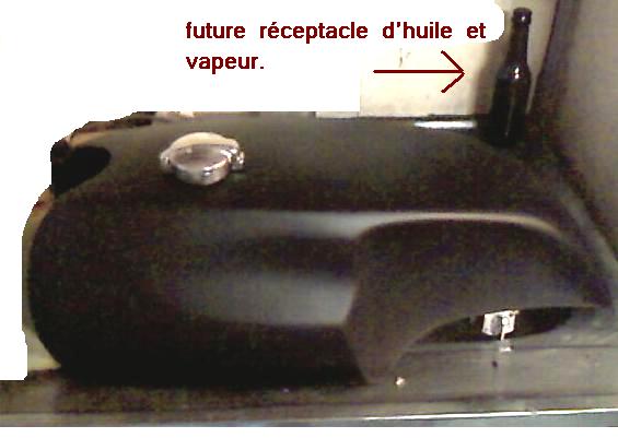

et j'en suis pas peu fier mon réservoir peint ( reste à coller les logos)
bon j'vais continuer, bientôt d'autres photos.

je vais certainement repeindre mon réservoir de ma cx 500 custom en noir mat!!
puis je te demander quelles sont les étapes de ta mise en peinture? appret ou non? venis ou non?
merci :D

apprêt : oui ( mais avant ) :lol:
poncage à l'eau 200, apprêt, 400
Peinture noir mat, ponçage à l'eau 400
Peinture noir mat, ponçage à l'eau 600
Vernis : Non, j'ai pas trouvé de mat ....

vernis mat d'atelier et hop au bouleau

:help vernis mat d'atelier ??????????
ben on trouve ça où? et ça n'altère pas le côté mat par un peu brillant?
et ça résiste à la peinture?

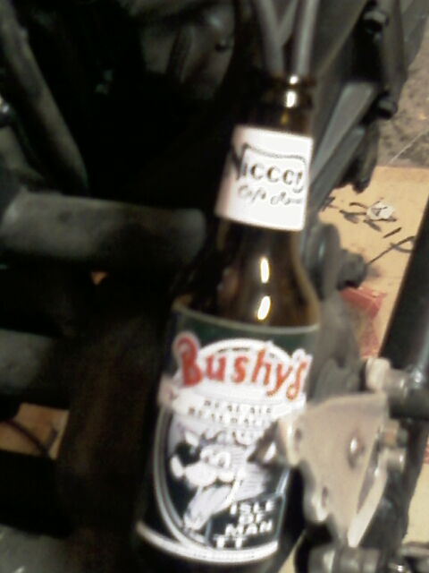

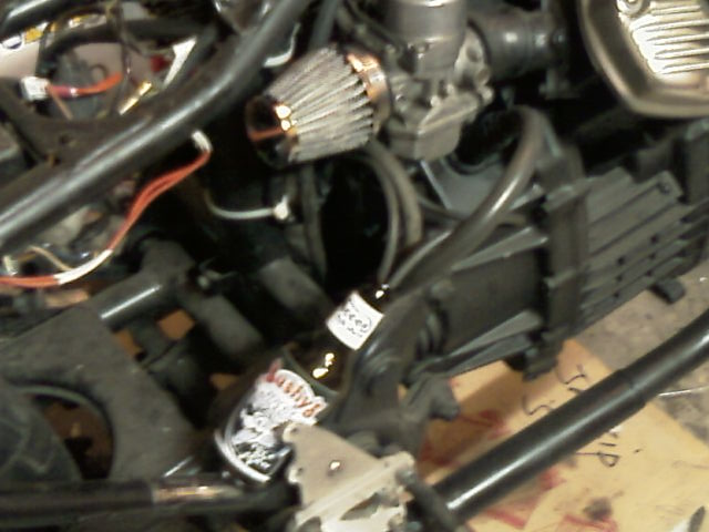

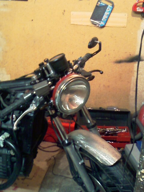

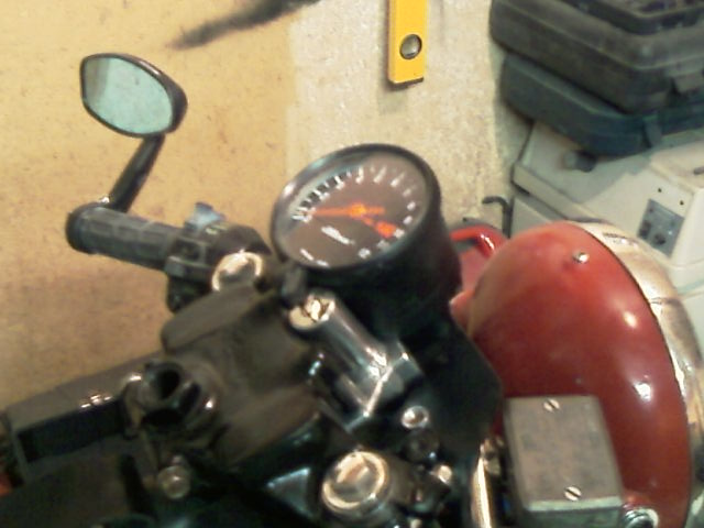

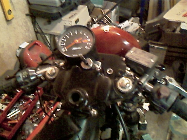

sion, j'ai fini mon elec et monté mon rétro :
et mon receptacle :
c'est une vrai copie de la bushy's ( biere de l'ile de man) :lol:
ah, au fait, j'ai enfin ( aprés 1 an ) fait redémarrer la bête :
et ben ça fait plaisir, ça sent la fin ..... 8)
jlv58
Messages : 81
Enregistré le : mar. 23 oct. 2007 19:15
Message par jlv58 »
Euh, t'as pas confondu canette et bouteille pour le réceptacle des fluides usés ???? :?
Lourd et cassant, ton truc...
Jean-Luc
Messages : 9293
C'est vrai qu'avec les vibrations, le verre...

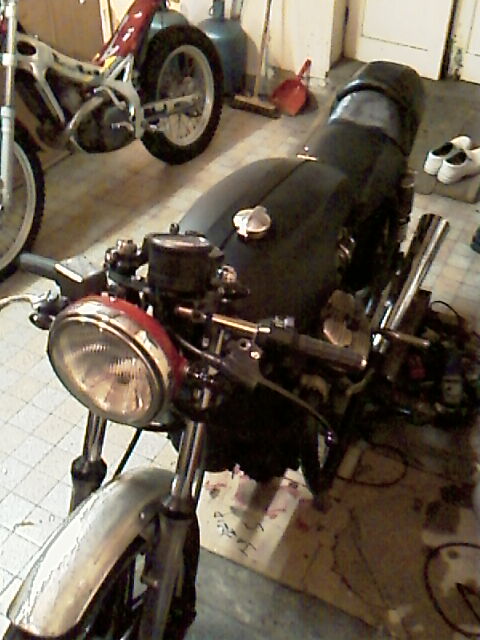

et voilà la bête :
et les premiers essais route ( ou plutôt trottoir, ben ouaih 'cor pas assurée ) ont été faits.
J'ADOOOOORE :D
bon cela dit, j'ai repéré quelques GROS DETAILS, donc c'est déjà redémonté ! :cry:
jlv58
Messages : 81
Message par jlv58 »
Ah, Ca commence à ressembler a quelque chose de bien. Faut changer (ou découper) le GB avant et le peindre idem le reste. Pareil pour le phare. Mais je suis sur que tout cela est prgrammé ! :moto:
Jean-Luc
Messages : 9293
Au moins elle roule. C'est quoi les gros détails? Bon je me dis qu'il y a un peu de moi dedans, au moins un volet de carbu :D
