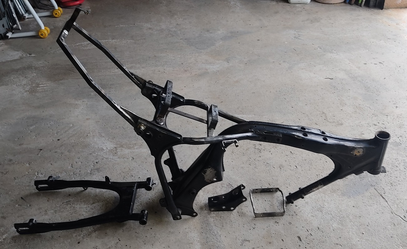

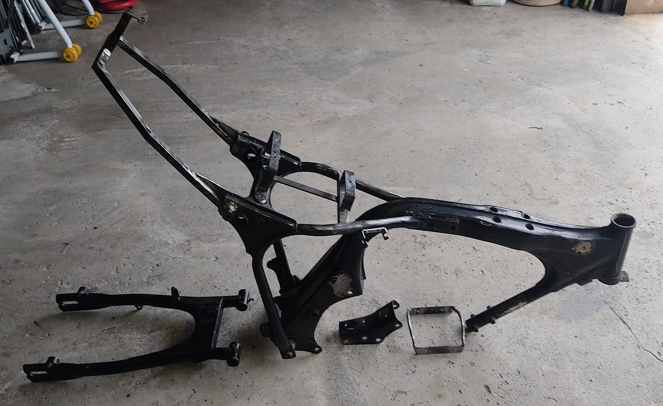

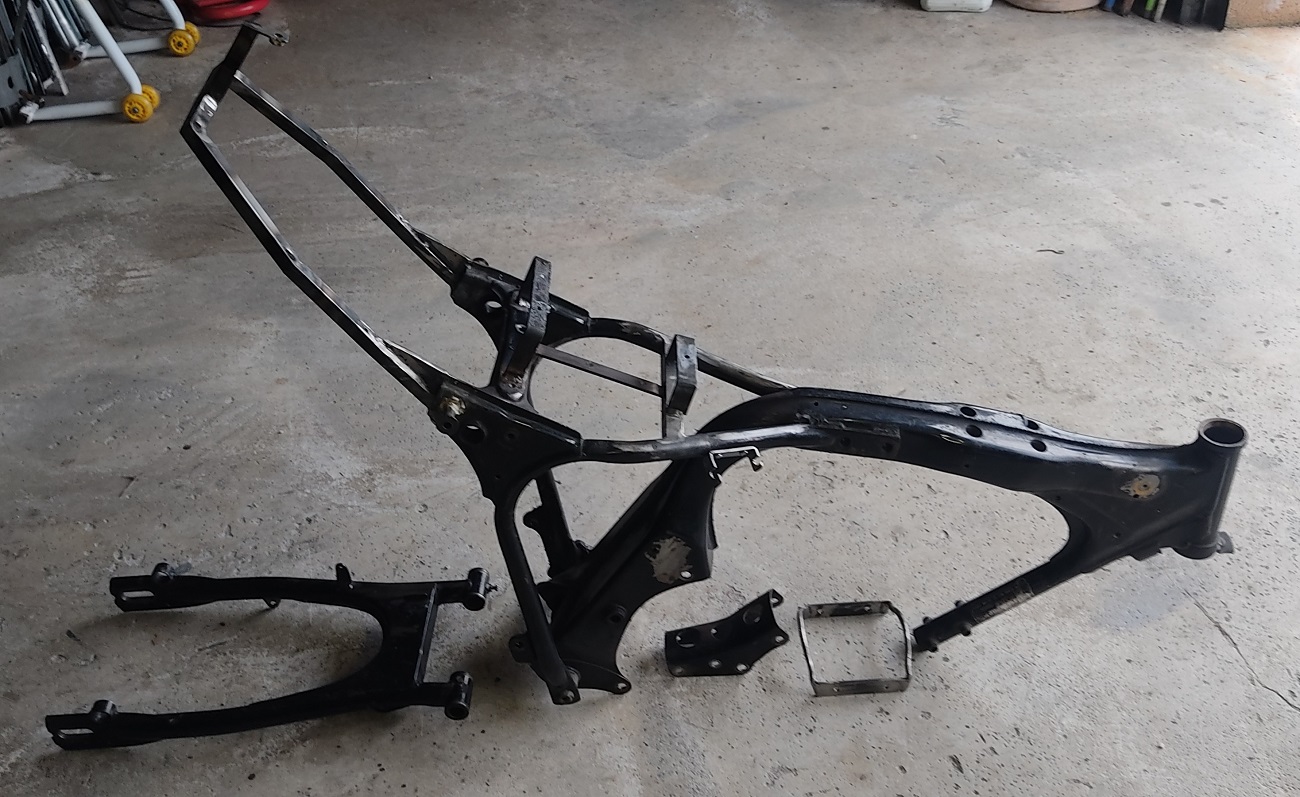

Pas vraiment mais je n'ai pas été très actif : j'ai simplement comme prévu tout démonté pour me retrouver avec le cadre nu :
Le tout a été envoyé en peinture.
pour éviter les désagréments subis sur le DARK KNIGHT de piste (usure de la peinture aux endroits où les bottes frottent sur le cadre et fragilité générale de la peinture) j'ai opté pour un thermolaquage époxy et j'ai confié ça à une boîte spécialisée de ma région.
L'ensemble est revenu la semaine dernière et je suis bluffé par la qualité et surtout la solidité du revêtement.
J'avais utilisé pour protéger tous les trous des vis et des rondelles qui ont donc été peintes avec le cadre.
Après les avoir démontées, je me suis acharné sur les rondelles à grands coups de marteau et je ne suis même pas parvenu à en ébrécher une seule ! :o :up

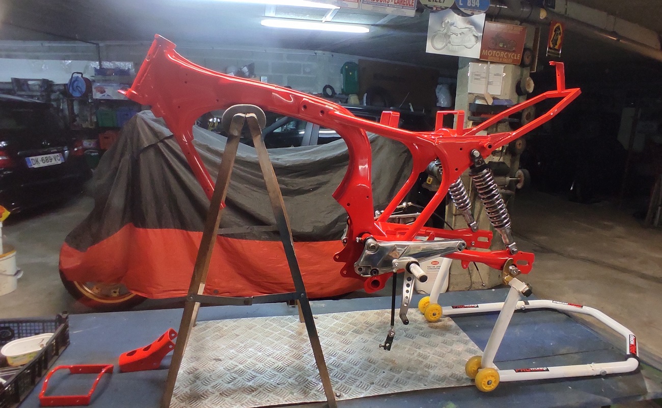

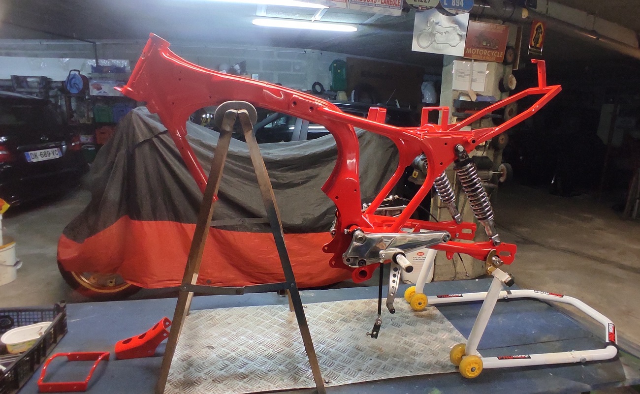

j'ai donc aussitôt commencé le remontage :
Messages : 1544
Re: CB 400 N
A le voir ainsi cela me fait penser à un cheval à bascule 🐎 :lol:
Re: CB 400 N
C'est beau le rouge

J'avance (lentement ! :? ) pour le remontage :
J'ai bien retenu la leçon des mésaventures de certains ici avec les masses récalcitrantes et j'ai passé un temps fou à enlever la peinture jusqu'à arriver au métal nu sur certains trous que j'avais oublié de protéger. :oops: :x
Messages : 1544
Re: CB 400 N
Tu fais bien.
