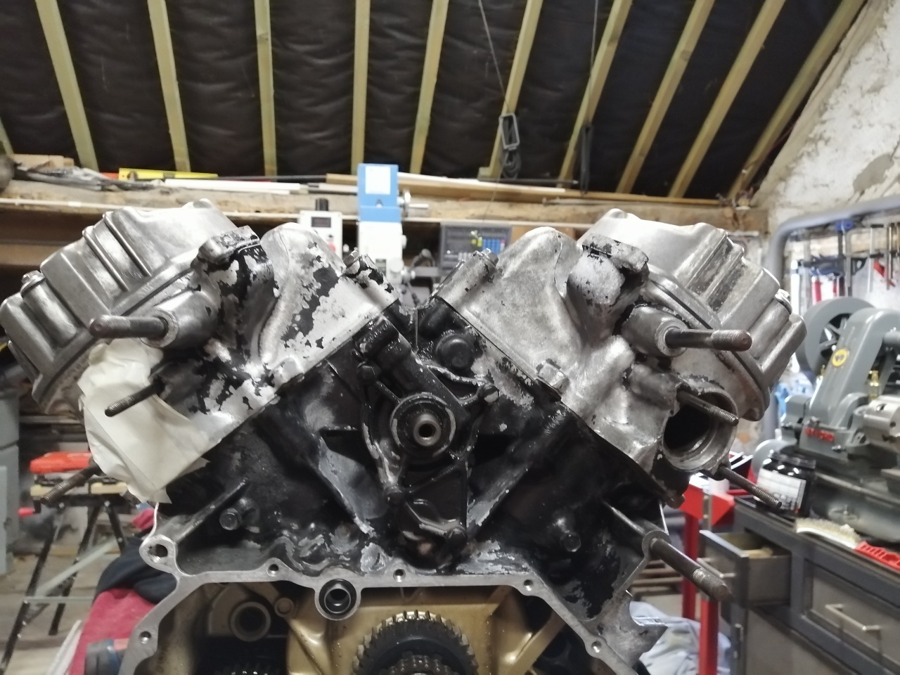

Bonjour à tous

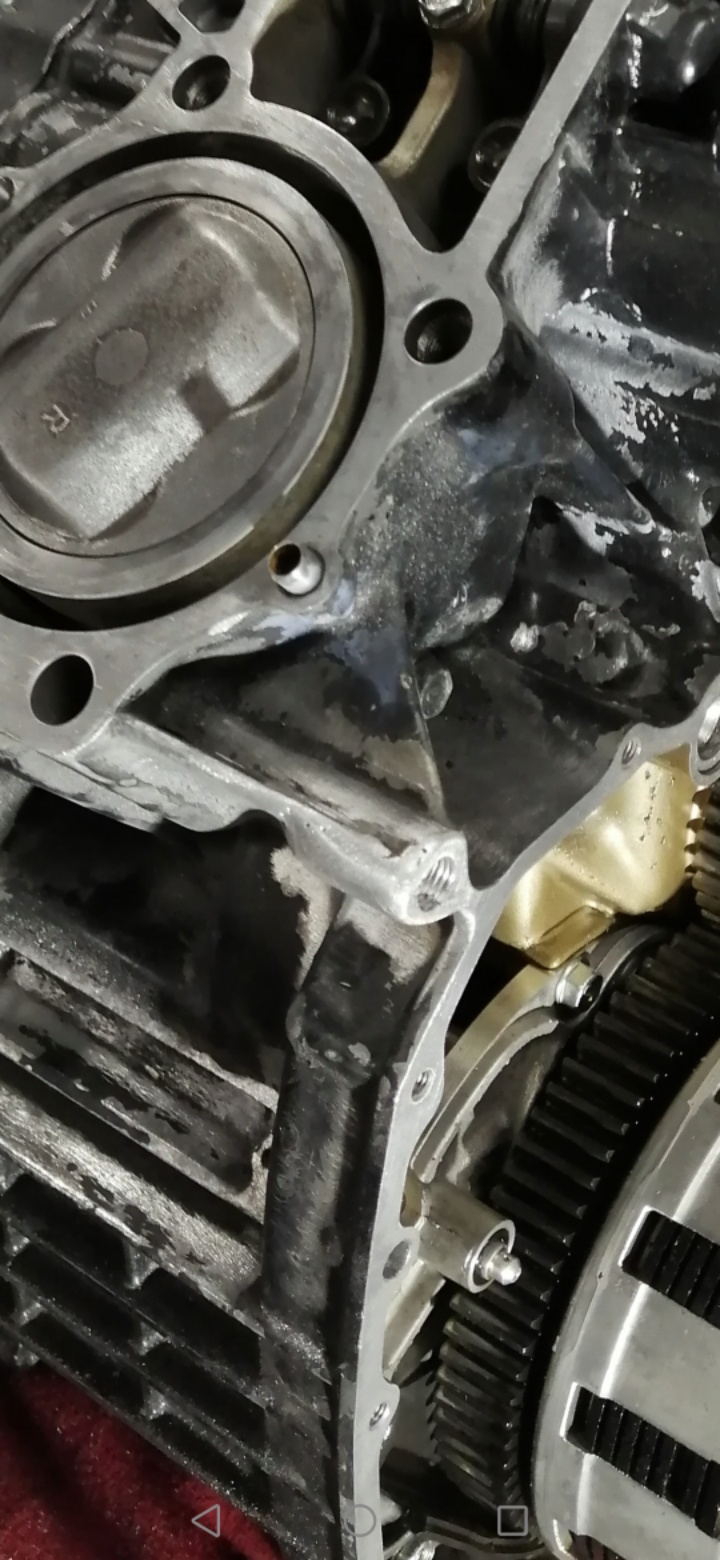

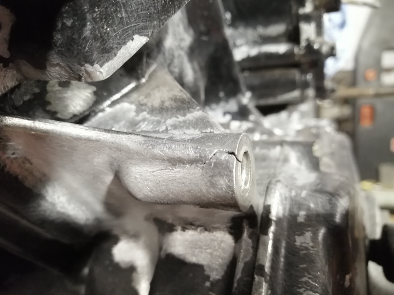

Voilà j ai commencé le nettoyage du moteur et là petite surprise
:baille
Messages : 4643
Re: Cx de squale
C'est un classique : c'est là que sont fixés les pare-cylindres et une chute entraîne parfois ce genre de mésaventure. :( :cry:
Re: Cx de squale
Réparation avec de la soudure à froid. J'ai eu le même problème, 15 ans après rien n'a bougé.
Re: Cx de squale
Pas grave soudure à froid, en appliquant le mélange sur l'extérieur, j'ai eu le même problème 15 ans après rien n'a bougé à la base c'était plus abîmé que toi

Bonjour
Merci à vous pour les infos
J ai décidé de démonter pour refaire la fissure au tig
Et par la même occasion de faire une petite réfection du moteur.
Merci à vous :)
Je vous tiens au courant avec quelques photos

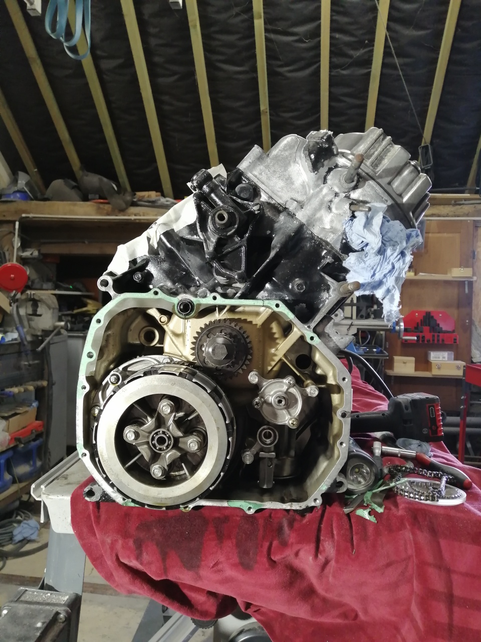

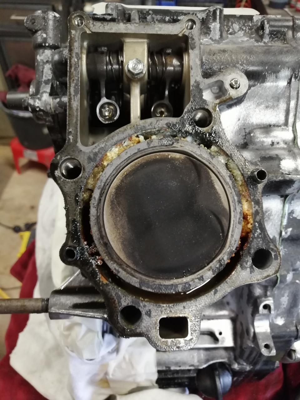

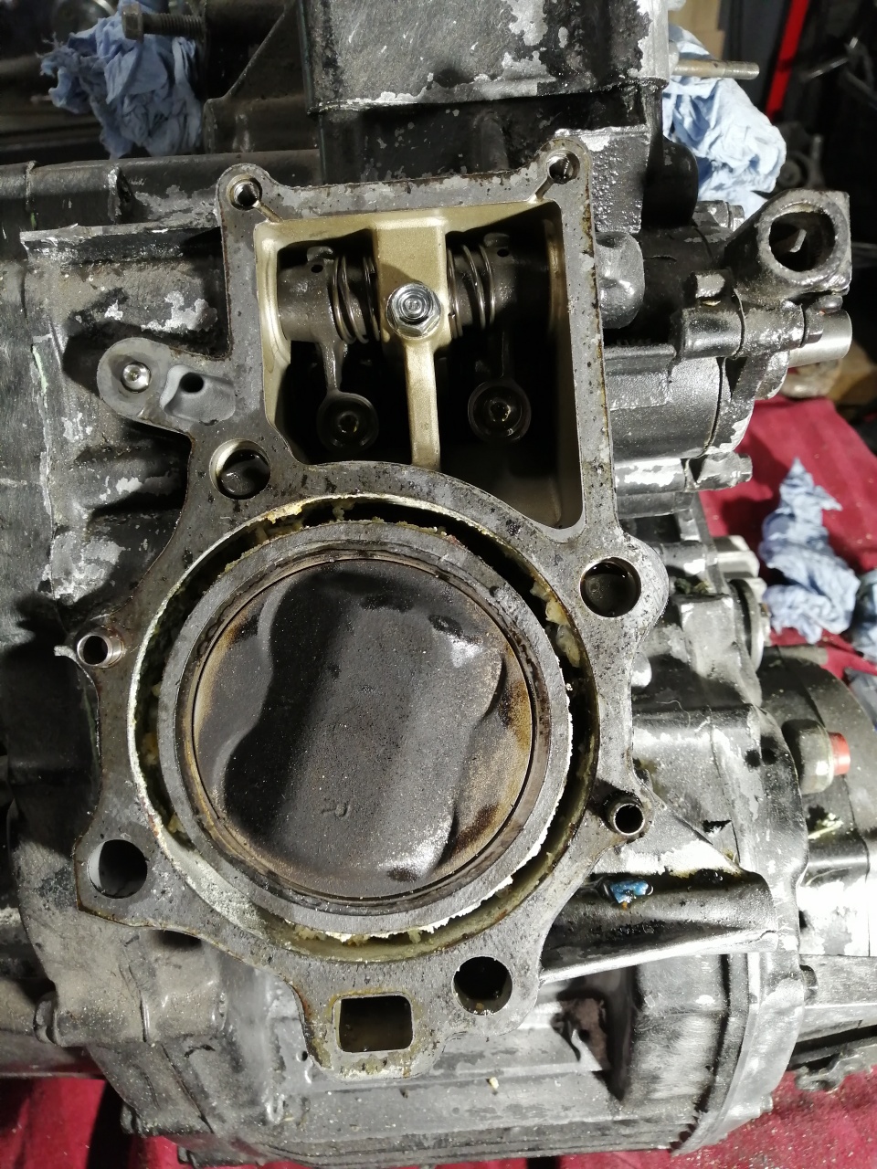

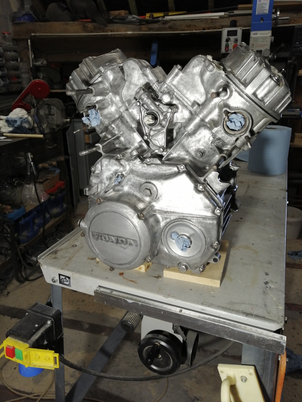

Bon voilà moteur révisé
Voici quelques photos
Bien bien sale :?
squale
Messages : 150
Localisation : liege
Re: Cx de squale
Message par squale »

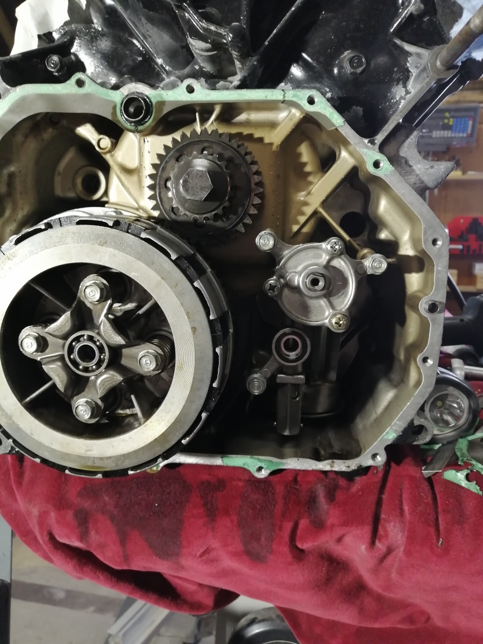

Donc nettoyage, démontage de la pompe à huile contrôle puis nettoyage de la crépine, contrôle de la chaîne replacement et retendue :)
Contrôle de l embrayage.
Je suis quand même étonné du bonne état du moteur dans son ensemble cx c est du costaud.
J ai pas de photos des cylindres ( oublié) mais ils sont impeccable.
Hors mis le refroidissement moteur qui était degueu.

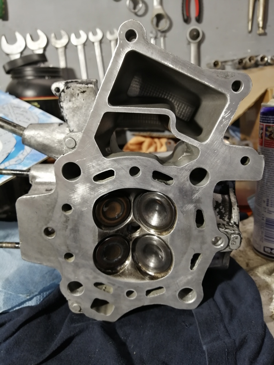

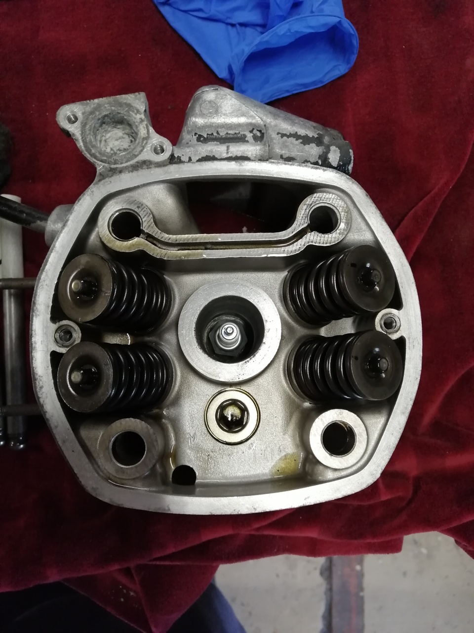

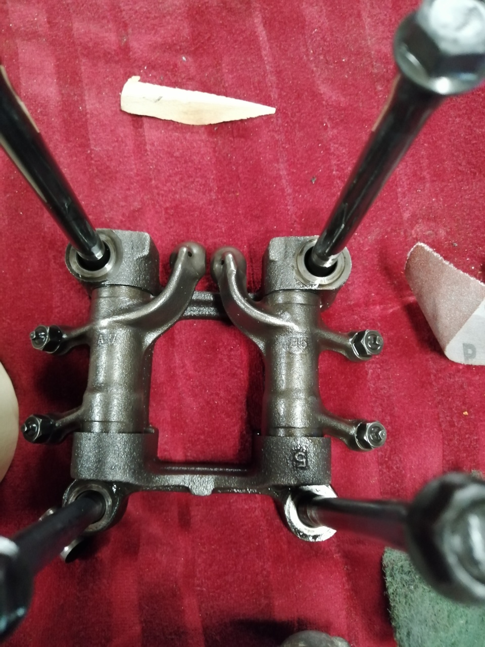

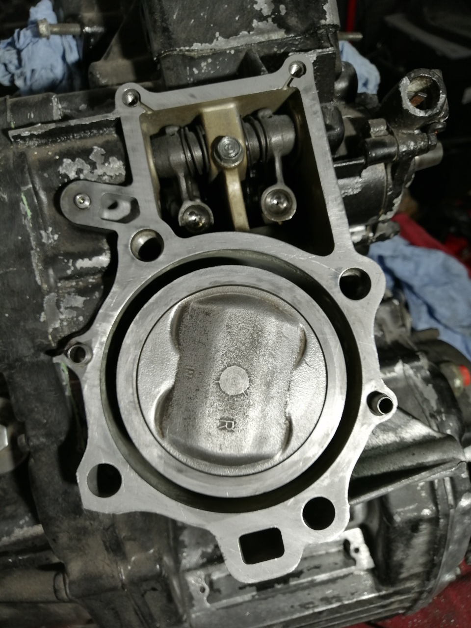

Démontage contrôle rodage des soupapes changement des joints et remontage nettoyage etc.. :)
Modifié en dernier par squale le mar. 20 sept. 2022 17:38, modifié 1 fois.
squale
Messages : 150
Re: Cx de squale
Voilà remontage effectué maintenant je doit me débarrasser de la couleur du moteur et puis peinture :)
À bientôt

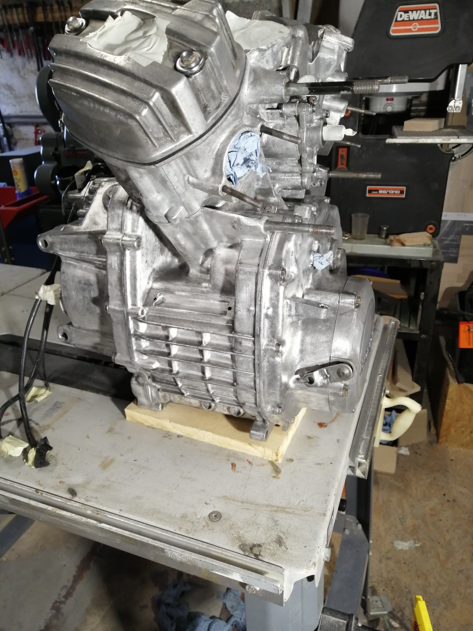

Bonjour à tous
Voilà la peinture est enlevé à la brosse rotative et au cutter :crazy
Après préparation pour peinture et quelque bricole
Peinture moteur noir mat.
Les Caches culbuteurs noir vermiculée
À bientôt :)
