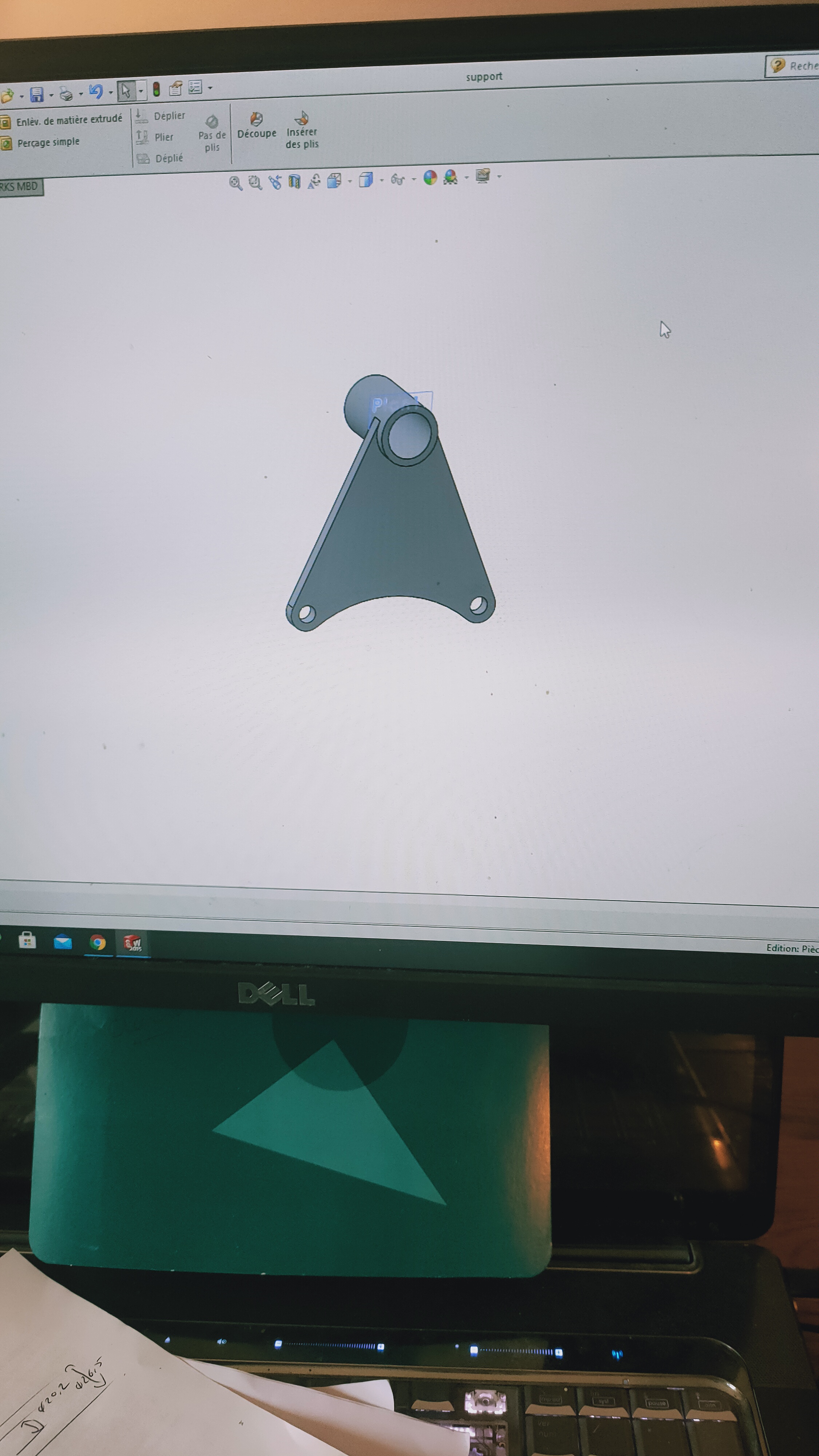

Je plaisante , je monte un disque de 210 mm, étrier Brembro qui vient d'un Ducati S2r . Pour la patte c'est du taillé masse . Je suis en cours de conception actuellement !

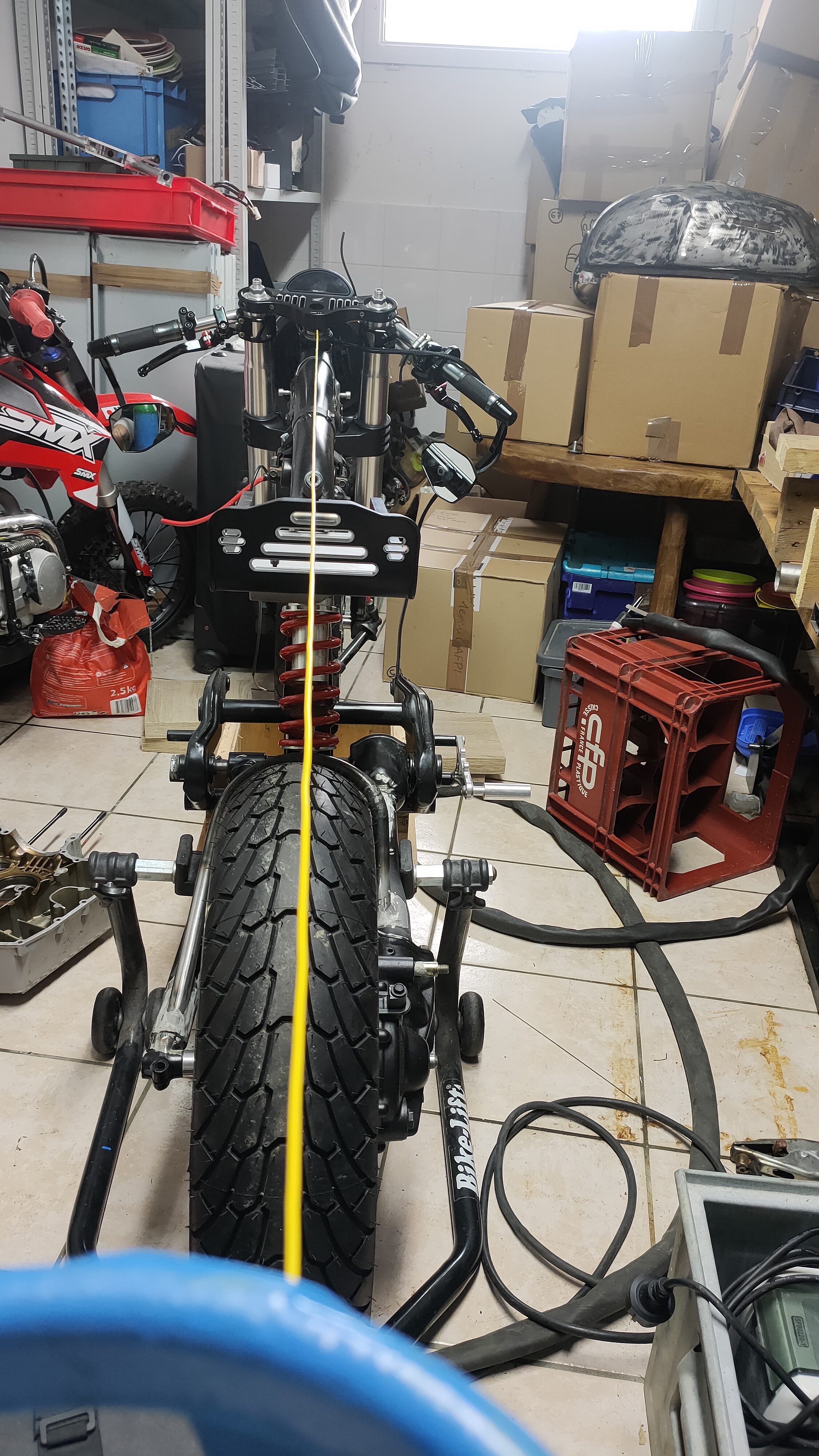

J'ai du remodifier ma chape supérieur pour relever l'arrière de la moto .
Je suis entrain de réaligner l'ensemble .
Petite question : du monde à déjà monté un pneu 150 à l'arrière ? Car je suis centré dans mon bras mais APS dans l'axe du cadre

La question de l'alignement a déjà été abordé je ne sais où et il me semble que d'origine la CX n'est pas alignée.
Mais des connaisseurs plus compétents te le préciseront.
