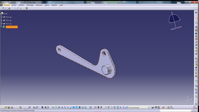

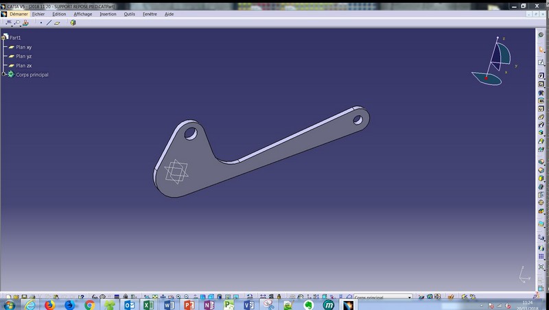

Conception en cours des supports de repose pieds Tarozzi.
Malheureusement ils sont en rupture de stock donc je ne peux pas fabriquer pour l'instant car j'aimerais valider la conception avec les reposes pieds en ma possession.

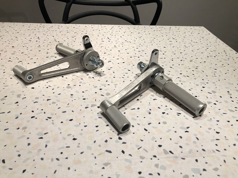

Quelques news. Je n'ai toujours pas reçu mes commandes reculées Tarozzi :evil: donc je ne peux toujours pas usiner mes platines.....

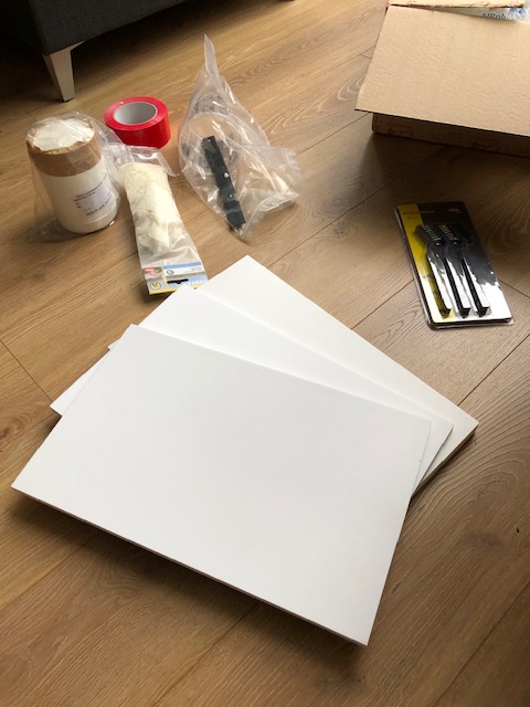

Suite aux conseils d'Alpinesman j'ai aussi commandé du PVC expansé pour réaliser mon fond de selle, et du plâtre pour commencer à modeler la coque arrière.
