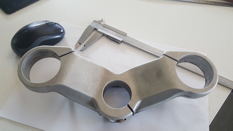

Je prépare la suite et j'aimerai avoir votre avis concernant la modification du té de fourche supérieur. Voici celui que j'ai eu avec la fourche
Et voici deux plans pour l'éventuel nouveau avec dans cette configuration l'incorporation du compteur et des voyants
Vous préférez le quel?

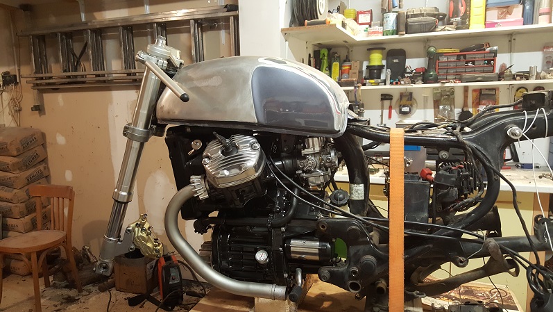

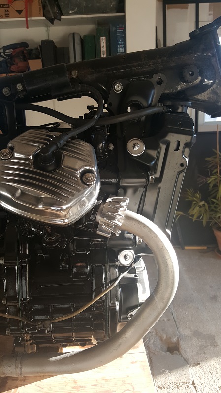

Malgré le froid, la tentation été trop forte. J'avais toutes les pièces pour installer ma fourche. Çà commence à prendre forme!

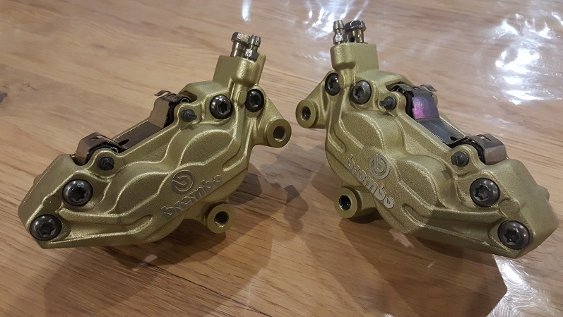

Retour au chaud, passage des étriers de frein à l’ultrason, ils ont enfin retrouvé la couleur d'origine, je n'y croyais pas car ils étaient noir de chez noir, une après midi complète de nettoyage
