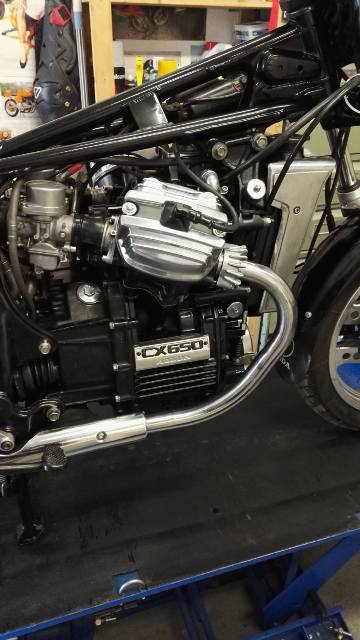

Remise au propre 650 CXE
- thierry mecano
- Thierry Mecano CX500
- Messages : 4291
Belle remise en condition d'un 650 " E" taillé pour la route.
Même pas un truc coupé, bidouillé.............................bref machine comme à l'origine, j'aime!

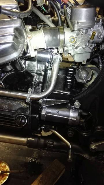

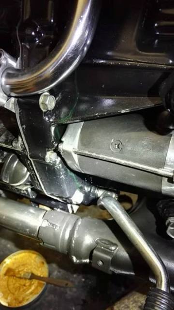

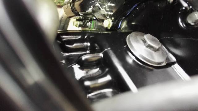

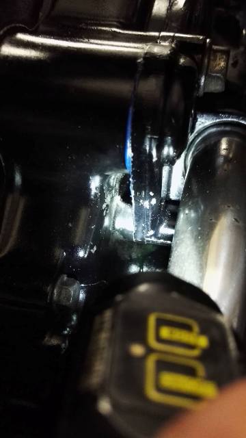

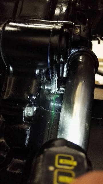

Pour ta fuite, déjà de la pâte bleue c'est pas bon signe, tu pourras trouver l'origine de ta fuite moteur tournant, la nuit ( ou garage fermé sans lumière ), tu éclaires le moteur et ce qui fuit deviendra bien brillant.

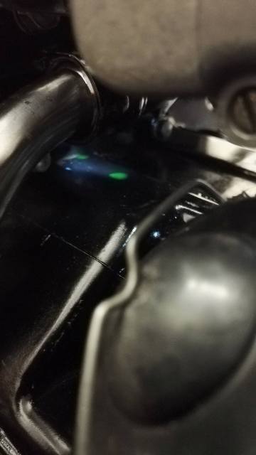

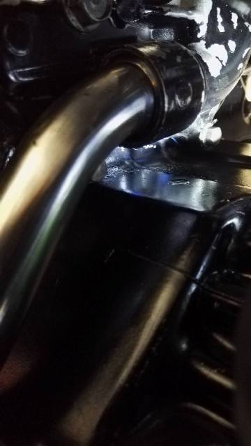

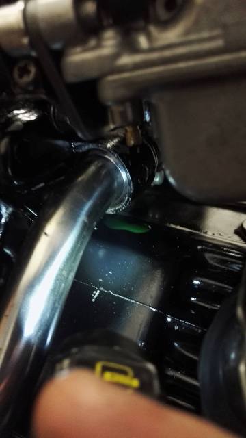

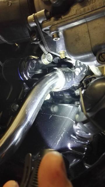

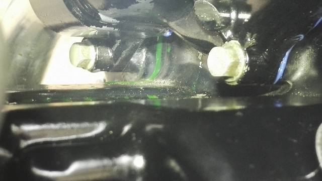

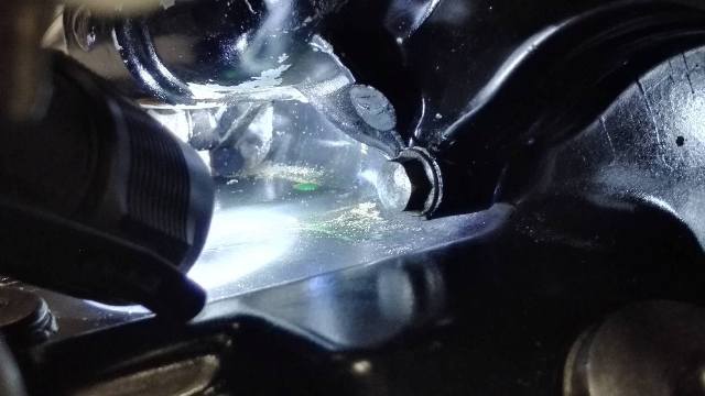

Hier soir local éteint, lampe torche à led, je voyait bien que ça ruisselait le long du bloc. Ce week-end je suis en déplacement dans l'est. Ça va me turlupiner tout le week-end cette affaire pffff.
J'aime pas non plus la pâte à joint .
Je vais tenter de cibler l'origine, voir ce que ça donne au redémarrage et je déciderai au moment venu , simple démontage carter pompe ou alors dépose moteur...

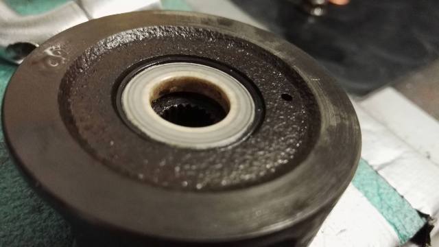

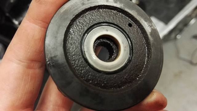

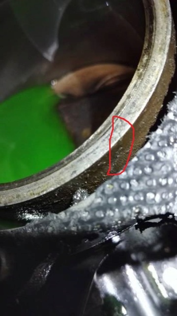

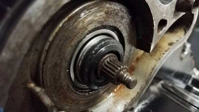

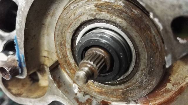

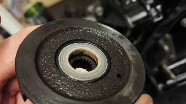

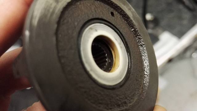

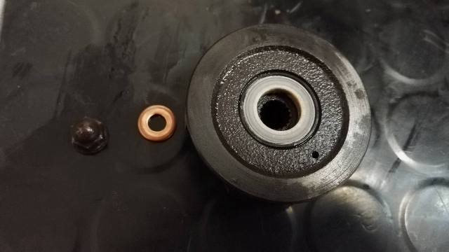

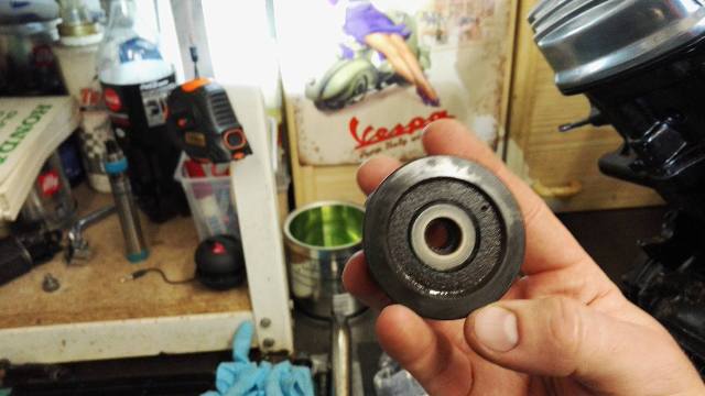

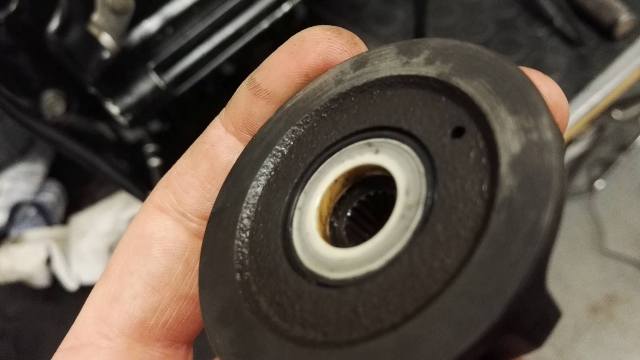

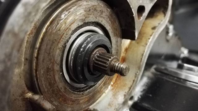

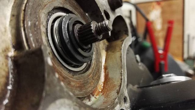

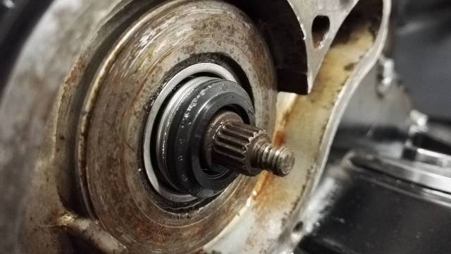

Petit reportage photo du joint mécanique pompe à eau...
-Au démontage, il manque la rondelle acier 10 mm.
-Le caoutchouc autour du joint mécanique semble abimé, grignoté sur la partie du dessus (voir photos).
-La rondelle blanche me parait sale pour une pièce qui a tourné que 5 min.
-Le joint semble sortir d'à peine 1 mm sur la partie gauche (voir bordure de bague tôle photos).
Je laisse les pros commenter, s'ils veulent bien, ca m'aiderai

Au vu des photos, le joint mécanique a été mal monté! Le manque de rondelle acier ne permet pas de serrer convenablement la turbine en en plus, elle frotte sur le carter!
Bizarre aussi que le carter soit si moche à cet endroit pour un bloc qui a été soigneusement nettoyé et remonté!
La pâte bleue, c'est un cache misère pour les bricolos du dimanche!
Tu vas devoir reprendre le montage du joint mécanique de pompe à eau et en reposer un neuf , commander la rondelle acier et le joint cuivre qui va sous l'écrou borgne , nettoyé très soigneusement cette partie du moteur , nettoyage et dégraissage du filetage de l'arbre à cames et de l'écrou borgne, remonter l'écrou borgne avec du frein filet " faible " , pas le normal et serrage au couple, de 0,8 à 1 m/kg , gaffe le filetage du bout d'arbre à came est très fragile!!
thierry mecano a écrit :Au vu des photos, le joint mécanique a été mal monté! Le manque de rondelle acier ne permet pas de serrer convenablement la turbine en en plus, elle frotte sur le carter!

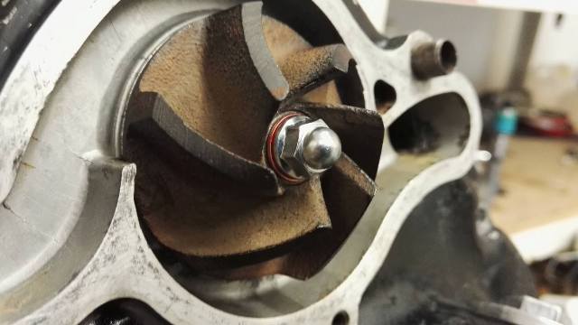

J'ai vu aussi que la turbine à frotté un peu, à un endroit sur le dos la matière n'a pas la même couleur.
Bon, je vais voir pour refaire ça correctement.
Donc la fuite c'est normal alors, c'est bien à cause de la rondelle manquante?
Je compte nettoyer le contour du carter à la paille de fer c'est bon?

Oui c'est très certainement à cause de la rondelle manquante.
Avant de poser un nouveau joint (qui implique la dépose et l'ouverture du moteur...), tu peux déjà tenter de remonter le tout en y ajoutant la rondelle qui va bien, en remplaçant éventuellement la partie du joint qui s'insère dans la turbine (qui apparemment a un peu morflée). Avec de la chance ça suffira pour stopper ta fuite.
D'un autre côté, remplacer le joint est un très bon prétexte pour ouvrir le moteur et vérifier d'autres trucs...
Timih a écrit :Oui c'est très certainement à cause de la rondelle manquante.
Le moteur est déja ouvert, il faut remplacer la roue libre.
Le joint sera remplacé par un neuf.
Normalement, tout devrait rentrer dans l'ordre.

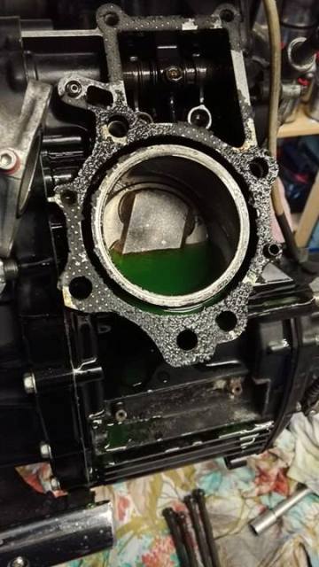

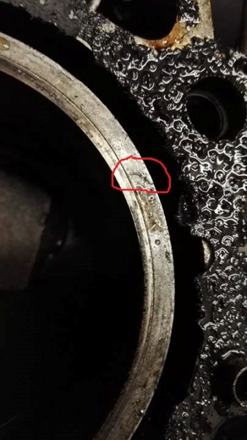

Premiers kilomètres à moto, ca fait plaisir......MAIS...................... Grosse fumée blanche au redémarrage à chaud après 2 minutes d'arrêt.
Compressions (à froid) bonne, environs 10.5 aux deux cylindres.
Test de mise en pression des cylindres pour voir l'étanchéité et la présence de bulles d'air au radiateur, RAS.
Je décide donc de rouler pour voir. Le problème survient par alternance, en fonction de la montée en régime.
Au ralentis, quand on enlève la jauge d'huile, le moteur souffle fort, trop fort.

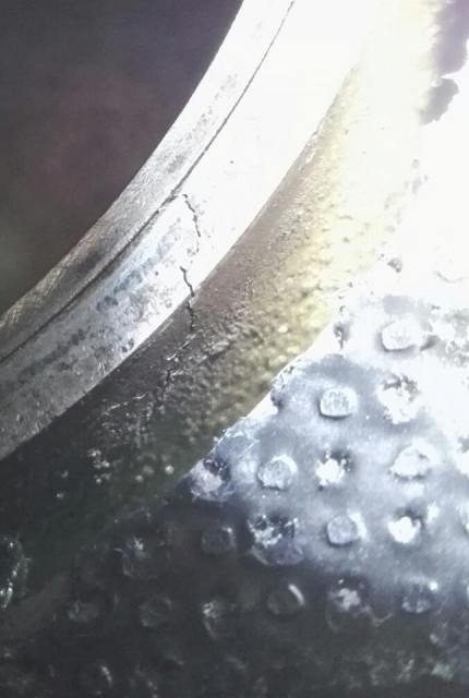

Je coupe le moteur, retire la bougie du cylindre droit, actionne le démarreur pour voir si du liquide de refroidissement s'échappe par le puis de bougie:
De la vapeur et du liquide sort.

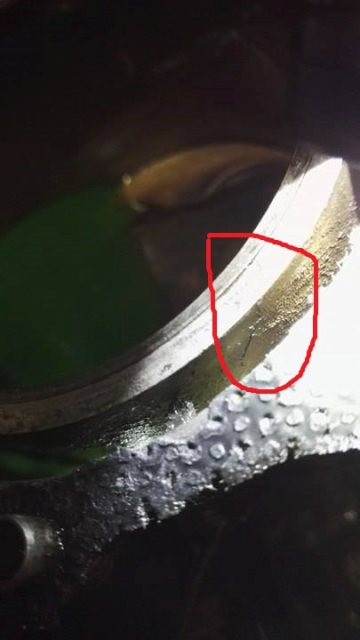

Je déculasse et là............ Cylindre fissuré!!!
La fissure est faible moteur froid mais une fois que le moteur chauffe en roulant, elle se dilate et le liquide rentre dans la chambre de combustion.
En roulant on peut ne pas s'en rendre compte, surtout en hiver.
En revanche, si on coupe le moteur 2 minutes et que l'on redémarre, un ENORME nuage de vapeur se produit et on comprend pourquoi...
Les photos parlent d'elles même...

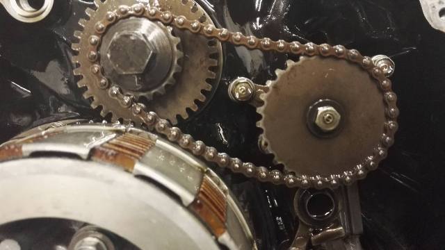

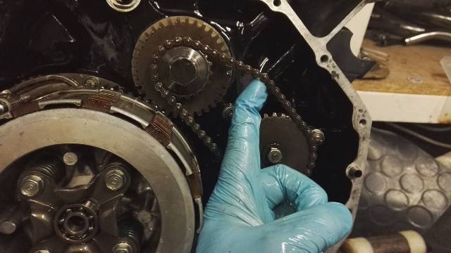

Déja, je trouve la chaine de pompe à huile rudement détendue, je n'ai fait que 200 km depuis le remontage.

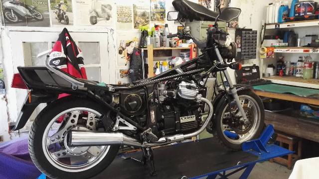

ENFIN!!!!!!!

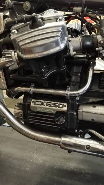

Moteur refais par mes soins:
-Coussinets plus épais
-segments neufs
-chaine distribution neuve
-chaine pompe à huile neuve
-tous les joints moteurs neufs
-joint mécanique pompe à eau neuf
-Roue libre neuve
-stator neuf.......
Partie cycle:
-peinture châssis complète
-freins refaits à neuf (pistons, joints, peinture)
-fourche rénovée (spis, caches poussières, huile, peinture)
-peinture pont arrière + huile neuve
-peinture guidon, commande de starter, cales pieds etc etc.
Aucune fuites ni d'eau ni d'huile.
Le moteur tourne bien mais la carburation sera à revoir. Le principal est déjà d'avoir enfin un bon moteur, après les mésaventures des mois précédents!
Je suis heureux car c'est la première fois que je mets les mains sérieusement dans un moteur et j'ai pris un grand plaisir à le faire.
Voici des photos:

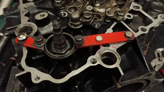

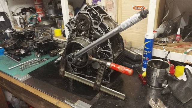

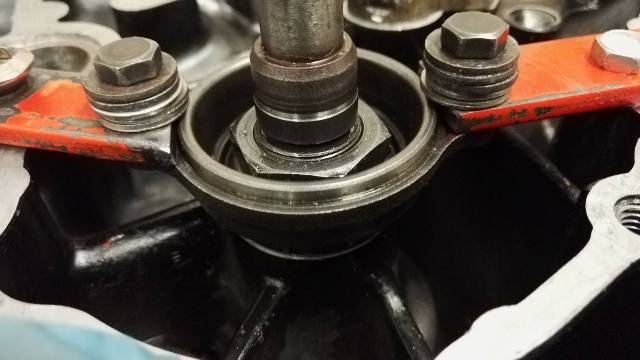

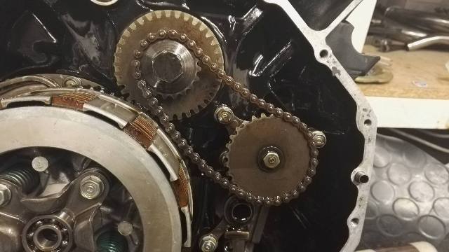

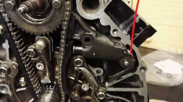

Immobilisation arbre à cames avec deux bouts de fer plats.

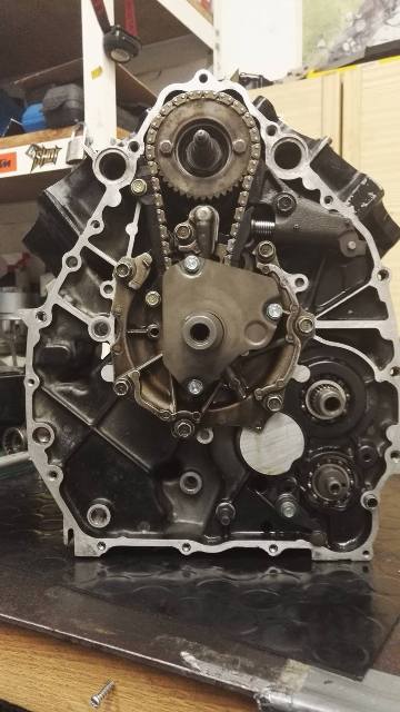

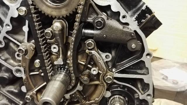

Chaine distribution avec son tendeur automatique :

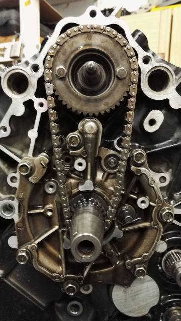

La fameuse histoire du joint de pompe:
Remontage du rotor:

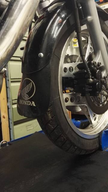

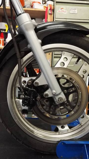

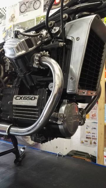

Fourche refaite ainsi que les freins, installation d'une bavette à l'avant pour limiter les cumuls de saleté sur le moteur et dans les ailettes du radiateur:

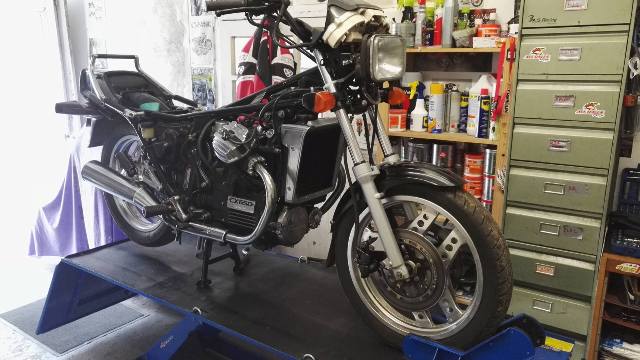

Vu d'ensemble:
Pas une seule fuite, ni au joint de pompe à eau, ni au carter de pompe, ni au tuyau chromé, ni sous le moteur, je suis heureux!
Remontage du rotor:
Vu d'ensemble:
