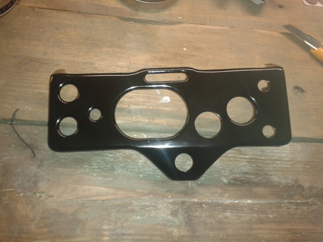

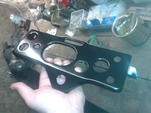

Premier essai du thermolaquage maison dit "powder coating". La pièce (support batterie) a été sablée au grenat, puis poudrée éléctrostatiquement en noir brillant.

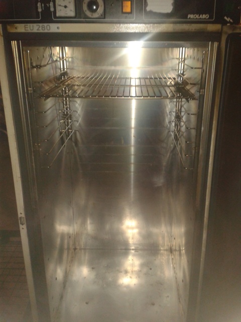

Ensuite passage au four pendant 40 min à environ 180°C.
Le résultat est bluffant.
Bon premier essai
A suivre...!

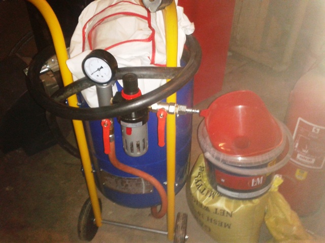

Matériel utilisé:
-Compresseur 50 L parkside
-Sableuse belge
-Pistolet thermolaquage
-Four
Résultat sur le support batterie/BAA:
Désolé pour la qualité des photos, la prochaine fois je mettrais aussi des images type "avant-après".
A bientôt!

Résultat bluffant, bravo.
L'investissement du pistolet est pas trop lourd ?
Et pas trop de nuage à la projection de la poudre ?
CXXL
Messages : 640
Localisation : Picardie
Message par CXXL »
Alors pas trop de nuage, la poudre s'applique à une pression très faible, à peine 1 bar. Et sous l'effet électrostatique, la plus grosse partie se fixe sur la pièce.
Pour le pistolet, faut compter environ 250€. C'est un budget, mais là c'est fait maison :) et de toute façon, ca va me servir pour pleins de choses.

Je suis très satisfait de la sableuse. Avec mon compresseur 50l bicylindre d'un peu plus de 3cv, une buse 2mm et un grin fin, ça décape vite et bien. C'est largement correcte pour du bricolage maison. Je pense acheter par la suite une cabine de sablage réservée aux petites ppièces, ce qui permettra de recycler le média.

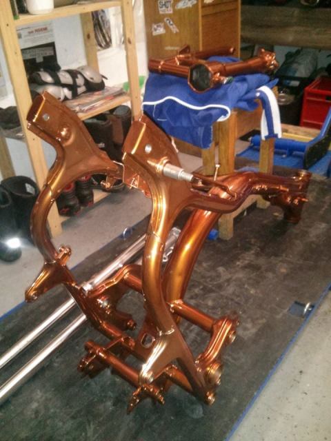

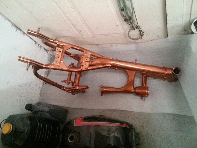

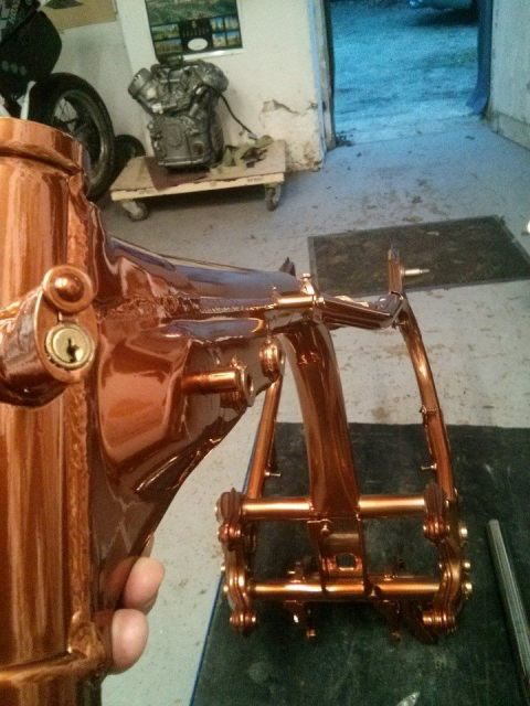

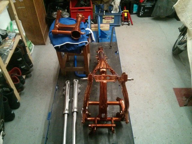

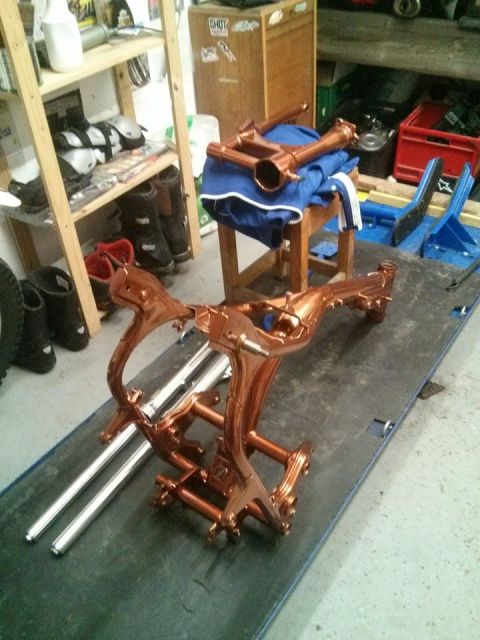

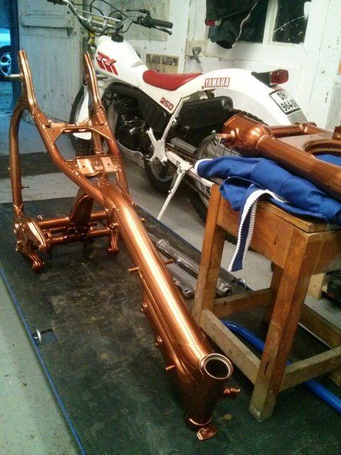

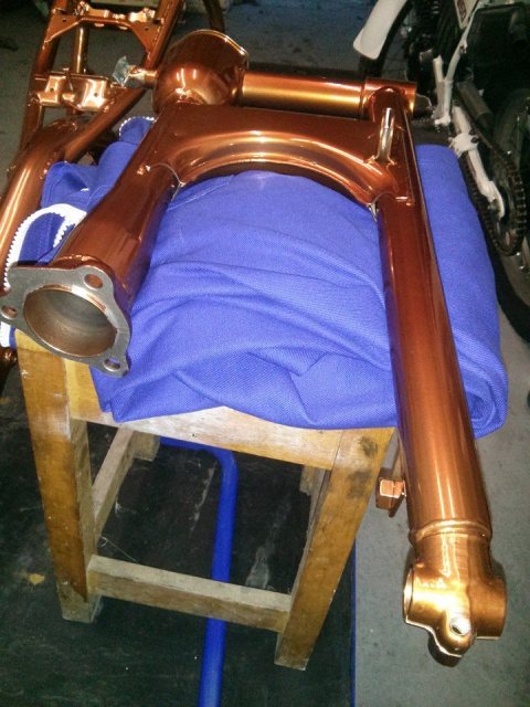

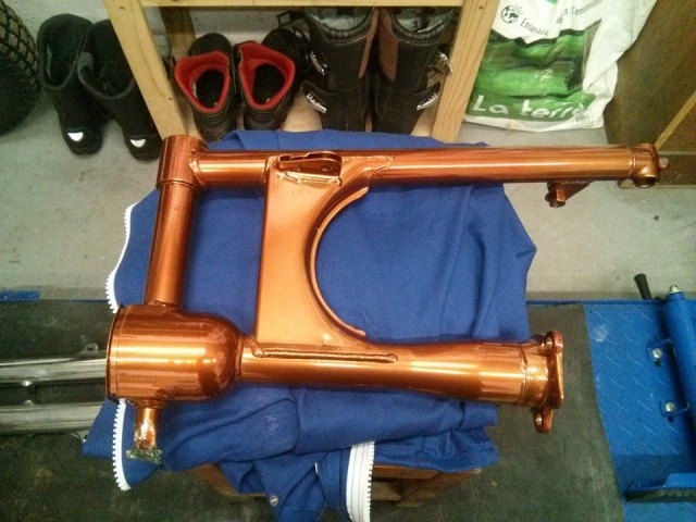

Aujourd'hui retour du cadre à la maison, il a subi une petite beauté :D :D :) 8)
Il va se passer un petit temps mort pour la prochaine étape (peinture moteur martelée et réfection totale...) besoin de récolter des $$$$$ LOL
Les pas de vis ont bien été protégés mais je suppose devoir poncer un peu (ou totalement???) les pattes de fixation pour les bobines HT? Vous en pensez quoi?
CX 500

Vache un cadre en cuivre ! :) Joliiiii dis donc !!!
Messages : 6320
c'est beau
Messages : 1799
super jolie
pour tes masses de bobines ,il te faudra surement un petit ponçage, j'ai eu le souci quand j'ai voulu démarrer la cafetière et qu'elle ne voulait pas péter, j'ai cherché un bout de temps quand j'ai comprite que mes bobines n'étaient plus à la masse....

lolo72 a écrit :super jolie
Ok bien ce qui me semblait... Vais devoir faire gaffe de pas déraper à côté!! SInon ma becane progresse doucement mais surement, j'avais les yeux qui cintillaient cet aprem quand j'ai revu le cadre a la boutique! :P sur u e carrosserie vert bouteille metalisee avec des chrome par ci par là ca va envoyer du lourd... À suivre... ;)
