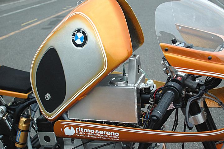

En bidon alu neuf il faut aussi voir du coté de l'Inde
http://stores.ebay.fr/Shivam-Auto-Spare-Parts/_i.html?rt=nc&_nkw=alloy+tank&_sid=1109324722&_trksid=p4634.c0.m14&_sop=2&_sc=1
http://stores.ebay.fr/Sai-Motorcycle-Spares/_i.html?rt=nc&_nkw=alloy+tank&_sid=1112131701&_trksid=p4634.c0.m14&_sop=15&_sc=1
http://stores.ebay.fr/Classic-Tinware/_i.html?rt=nc&_nkw=alloy+tank&_sid=1155961528&_trksid=p4634.c0.m14&_sop=15&_sc=1
Sinon je me répète :D
Un petit quelque chose dans ce style
Ce sera plutôt pour aller chercher le pain vu la contenance finale, mais ça peut être une solution.

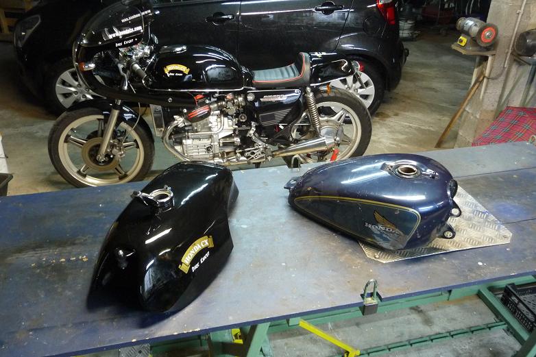

PapyTwin a écrit : Je n'ai pas donné de nouvelles du DARk KNIGHT depuis le mois d'aout mais il va plutôt bien !:)
Il a en effet retrouvé ses couleurs avec un réservoir d'origine.
Question look, ce n'est plus la classe du réservoir poly mais ça me permet de rouler en attendant un jour de faire fabriquer un réservoir racing ........ en alu cette fois (si je gagne au loto !). :wink:
Bon, ben j'ai pas gagné au loto :( et ça ne risque pas d'arriver puisque je n'y joue jamais ! :lol:
Il va donc falloir que je trouve une autre solution pour mon réservoir.
résumé du problème : j'ai à la maison un superbe réservoir racing polyester tout pourri de l'intérieur :(, un réservoir d'origine de custom tout pourri aussi mais de l'extérieur. :( ................
.............. et une petite idée soufflée par fxavier :
Seulement voilà : je n'ai ni les moyens de "ritmo sereno" ..................ni surtout leurs compétences et leur savoir faire pour travailler l'alu ! :(
je vais donc tenter un truc à la manière PapyTwin : "tripote et mascagne" comme on dit en Gascogne ! :lol:
Je vais découper le dessous du réservoir poly (ça je lui ai déjà fait deux fois !) et le dessus du réservoir custom (ça je dois pouvoir faire aussi !) et essayer de former de la tôle pour qu'elle rentre sous la coque poly et la braser sur le fond de mon réservoir custom .......................................et là en revanche je me lance dans l'inconnu total ! :?

Bah t’embête pas... y a des solutions toutes faites :
Bah quoi... ? C'est pour des grosses ou petites sorties :)

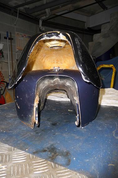

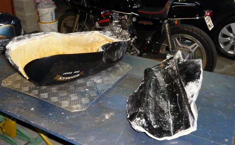

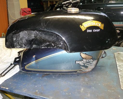

Le combat fut rude mais j'ai fini par gagner ..............................la première manche ! :)
La coque étant séparée du fond, j'ai pu vérifier l'axiome évoqué plus haut :
Image Image
Le réservoir de custom ne rentre pas en l'état sous la coque poly ! :(
Et malgré leurs positions respectives et tous les efforts qu'ils pourraient faire, je doute fort qu'ils se reproduisent et qu'ils me fassent un petit qui va bien ! :lol:
il va donc falloir trouver autre chose mais avant de me tourner vers la "méthode Volatyl" (la masse, pas le cubi :wink: ), je vais réfléchir un peu.
