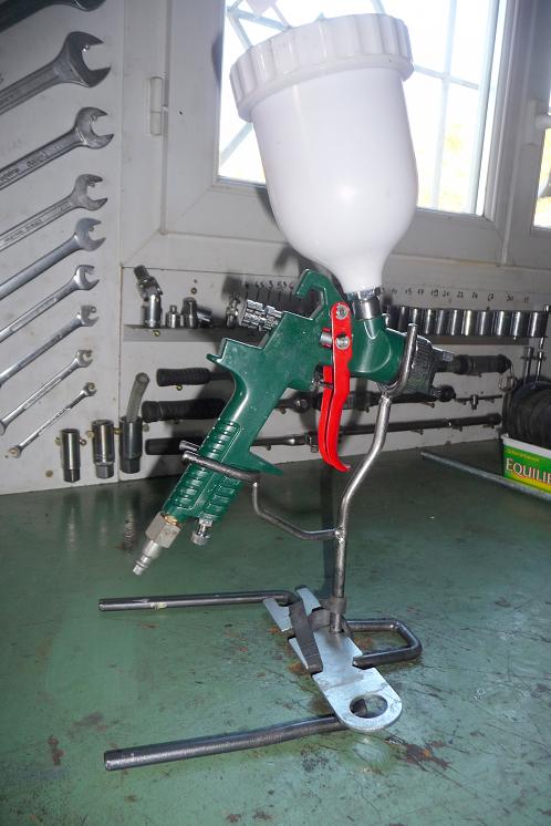

Cependant, je viens de faire l'acquisition d'un pistolet à gravité qui est beaucoup plus performant et facile à utiliser que celui que j'utilisais avec le bocal situé au dessous.
Un autre avantage non négligeable de ce type de matériel c'est de pouvoir utiliser la peinture jusqu'à la dernière goutte.
Ça ressemble à un super matériel de pro mais en réalité c'est un bas de gamme acheté chez LIDL pour moins de 20 € :o
Mais avec tous les réglages dont il dispose, je suis arrivé à faire quelque chose d'à peu près présentable. :)

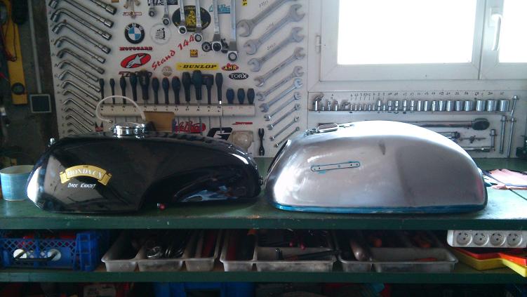

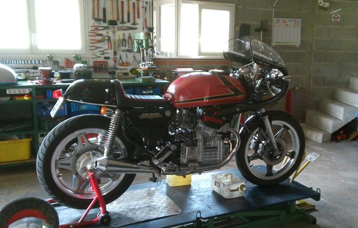

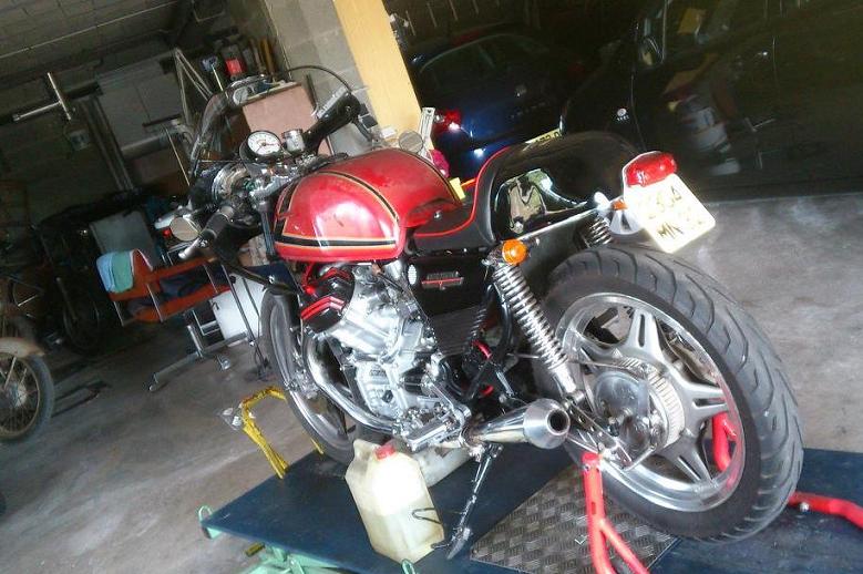

suite des aventures : j'ai posé ce matin un réservoir d'origine sur le DARK KNIGHT :
première impression : bof ! :(
mais si je veux avoir une chance de rouler avec pour Hondacx au pays de D'Artagnan, je n'ai pas trop de choix. :x
D'autant qu'en y réfléchissant, je vais essayer de confectionner un cache en polyester pour combler le vide entre réservoir et selle(et lui au moins n'aura pas besoin de résister au SP95 ! :lol:
J'ai donc sévèrement décapé l'ensemble avant de le porter chez mon copain Marc pour une couche de noir brillant et les logos qui vont bien ! :wink:

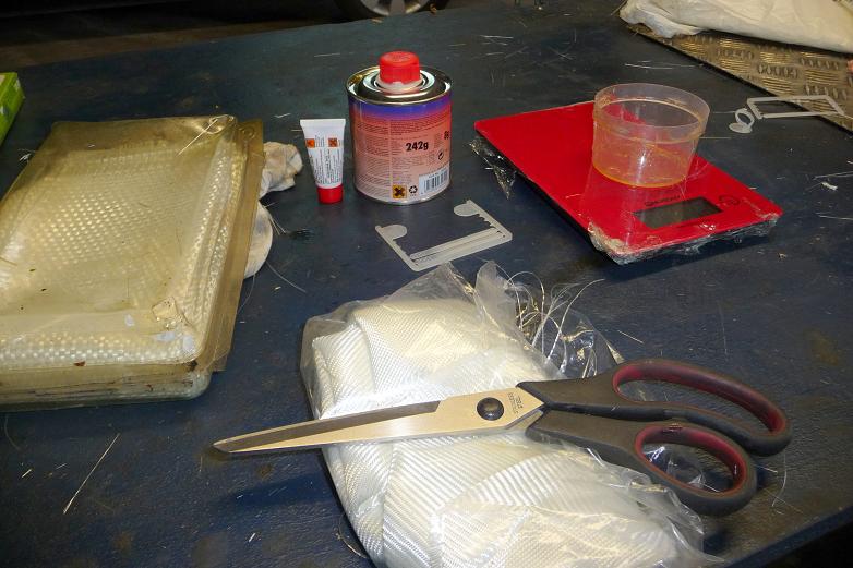

Après avoir amené mon réservoir à l'apprêt, je me suis attelé aujourd'hui à la réalisation d'un cache de jonction en fibre de verre et résine polyester pour masquer l'espace entre selle et réservoir.
Première étape : préparation de la résine et de la toile de verre :

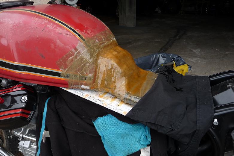

ensuite moulage sur la bête (protégée par du ruban adhésif marron d'emballage) :

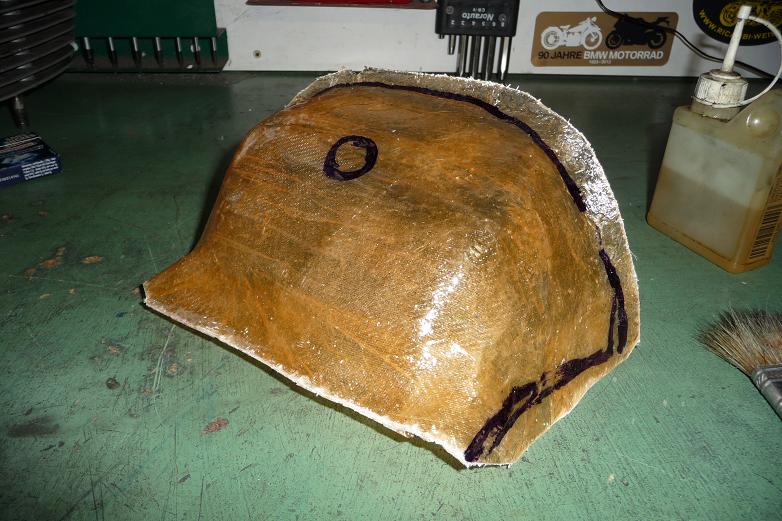

La pièce après séchage, démoulage et découpe sommaire :

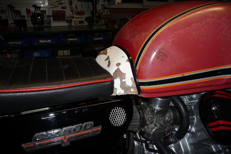

............et enfin en place après masticage et ponçage :
Elle va maintenant aller rejoindre le réservoir pour recevoir le même noir profond.

Effectivement elle a pris quelques rondeurs, mais le réservoir d'origine a du charme, assurément.
Par contre remets les caches-culbu miroiiiiiir ! :) c'était ach'tement plus joli ! Ceux là me choque par rapport au reste.
Bon bah voilà, il te reste plus qu'à construire la même selle en plus enveloppante sur l'avant et le tour est joué ! Je viens la chercher dès que c'est fini... hmm
