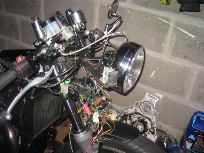

reprise des travaux cette après midi
j'ai fini mon araignée, percé et taraudé le cadre, soudé mes pattes sur ma demie coquille, fixé mon phare directement sur l'araignée, posé le tête de fourche pour voir le résultat, et je dois dire que je suis assez content de moi.
reste a peindre l'araignée, faire les fixations arrière, voir pour mes clignots, et percer le tête de fourche sur l'avant pour enfin fixer tout ça.....faire ma platine de tableau de bord....

Beau travail pour l'araignée, Lolo
(et je sais de quoi je parle !
Mais, au vu de certaines photos, ne crains-tu pas qu'elle limite grandement le rayon de braquage ?
Les deux pattes qui partent à 45° depuis le fer carré ne vont-elles pas venir buter sur les tubes de fourche dès que tu tourne et te donner un rayon de braquage de semi-remorque ?
J'espère que ce n'est qu'une illusion d'optique avec les photos, sinon il va falloir modifier !

justement papy j'ai fais en sorte que ça ne gène en rien le rayon de braquage avec les pattes a 45°, tout est nickel, le rayon de braquage arrive pile sur le carré !!! j'ai soudé deux pattes sur le carré pour mettre des buttées caoutchouc; reste a trouver les fameux caoutchouc !!!

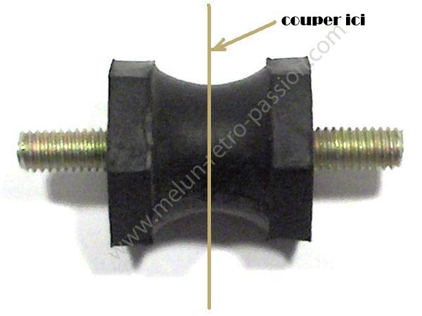

Si tu avais prévu pour le rayon de braquage c'est parfait !lolo72 a écrit : j'ai soudé deux pattes sur le carré pour mettre des buttées caoutchouc; reste a trouver les fameux caoutchouc !!!
Pour les butées caoutchouc, voilà comment j'ai procédé : j'ai trouvé au rayon accessoire auto de mon supermarché un silent bloc d'échappement tout ce qu'il ya d'ordinaire (on en trouve partout).
je l'ai ensuite coupé en deux moitiés comme indiqué sur la photo :
Ne reste plus qu'à souder deux écrous de 6 sur ton fer carré, à y visser les deux moitiés de silent-bloc et voila deux butées efficaces et pas chères ...................car elles coutent le prix d'une !
