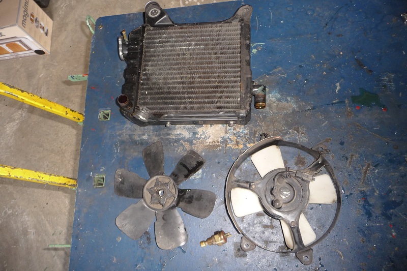

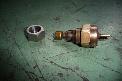

Auparavant, je me suis livré à une petite transfo qui me tentait depuis longtemps : remplacer le ventilateur mécanique par le même électrique, histoire de gagner un peu d'allégresse dans les montées en régime. :)
Le choix s'est naturellement porté sur un ventilateur de 650 GL....................
............................ qui n'a pas opposé beaucoup de résistance pour se laisser accoupler au radiateur d’origine. :wink:

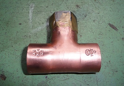

J'ai également choisi la sonde de même provenance et bidouillé quelques raccords de cuivre pour la monter.
Image Image
Quelques brasures ont été nécessaires............. (en espérant qu'elles seront étanches ....... :?)
Comme la sonde était placée dans la partie basse du radiateur, je l'ai positionnée à peu près à la même hauteur.

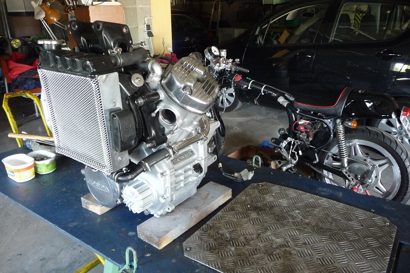

Après avoir fait la photo ci-dessous, j'ai remonté le moteur dans le cadre.
Ne reste plus qu'à remettre les fluides (huile, carburant) et à croiser les doigts pour que mon bidouillage ne soit pas incontinent ! :lol:

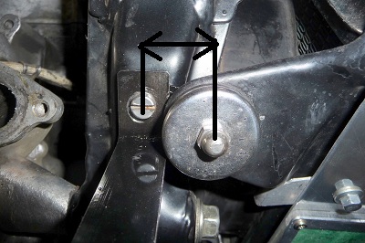

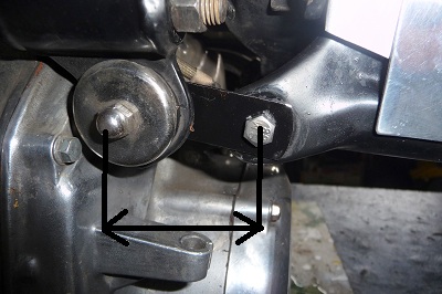

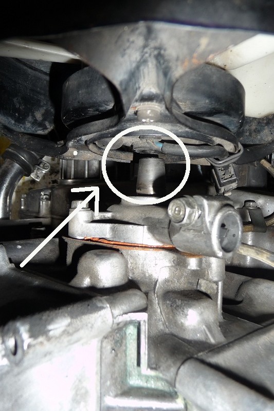

Tu ne parles pas de ce que tuas fais de la partir moteur du ventilateur? Tu as laissé tel quel? Tu as coupé l'arbre?
Messages : 4618
volatyl a écrit : Tu as laissé tel quel? Tu as coupé l'arbre?

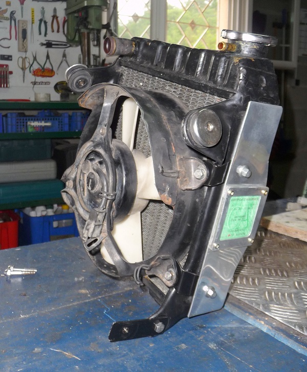

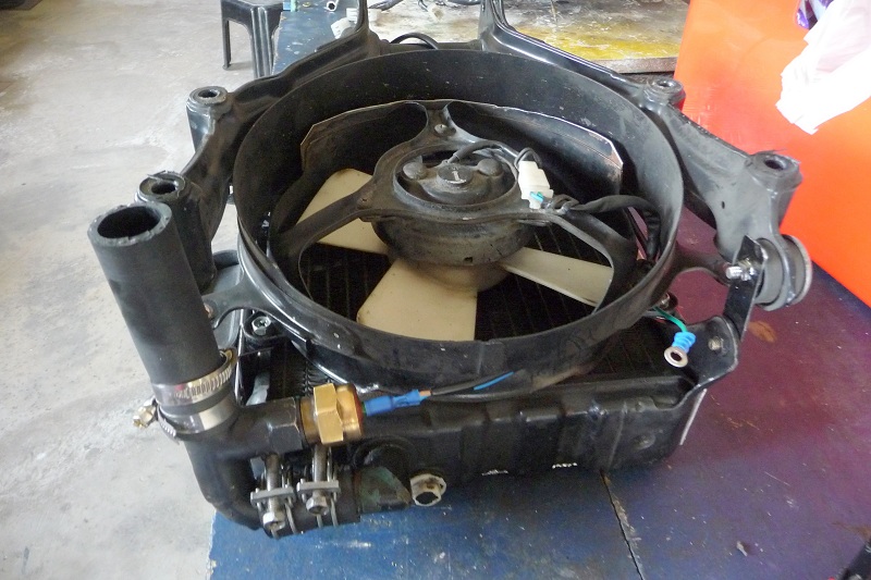

J'avais pensé à tronçonner l'arbre à cames pour garder le radiateur dans la même position, mais les solutions irréversibles m'inquiètent toujours un peu. :(
J'ai donc triché en ne touchant pas à l'arbre à cames et en confectionnant des pattes de fixation supplémentaires pour le radiateur (20mm en haut et 30 mm en bas).
Image Image
Monté comme ça, le ventilateur arrive au ras de l'AC.....................
...................... et en plus, du fait de la nouvelle position du radiateur, le bouchon est beaucoup plus facile d'accès et ne vient plus buter sur le cadre lors de l'ouverture. :)
L'espace supplémentaire à la partie inférieure m'a aussi permis d'intercaler la sonde entre le radiateur et le tuyau chromé, et j'ai bien sur vérifié que le radiateur ne touchait pas la roue avant lors d'un enfoncement prononcé de la fourche ! :wink:

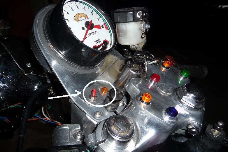

Sacré Michel !!!! moi j ai fait l inverse sur la 650 j ai un interrupteur pour ventiler à la demande tellement j ai peur que ça chauffe !!!!
:lol: :bravo:
Sois rassurée Sylvie, j'avais fait ça aussi sur Sidonie, la 650 GL ............................. et j'ai récidivé sur le DARK KNIGHT (inter + voyant)
Mais c'est surtout en cas de défaillance de la sonde que ça devient indispensable.
