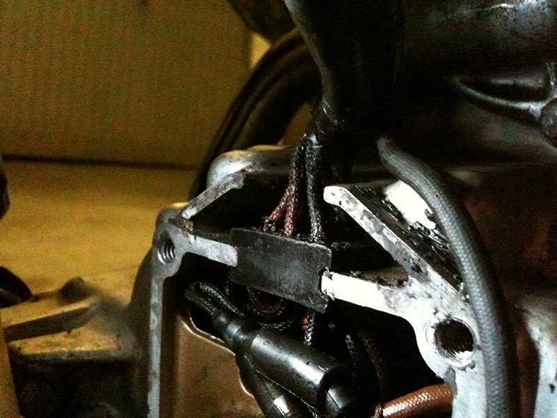

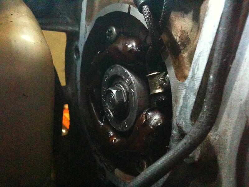

En attendant mon compère qui arrivait avec le multimètre, j'ai décidé de cleaner le contact de l'alternateur sur lequel le même ancien-propriétaire / bricoleur-fou avait assuré l'étanchéité grâce à de la colle à pare-brise.
Donc j'ai gratté toute la sal*perie, j'ai enlevé le petit couvercle (pas une mince affaire ça, avec le bocal de liquide de refroidissement qui refuse de sortir de son logement...)
Voila les photos du contact et de l'alternateur:
On avait parlé un peu plus haut dans ce topic de manchon isolant pour protéger ce contact, mais à moins d'ouvrir celui-ci en deux dans le sens de la hauteur je n'ai pas moyen de le faire passer sans couper les fils...
M'enfin ça vaut peut-être mieux que de refaire le truc au joint silicone seul... Vous en pensez quoi ?
Il a une tête de rien mon alternateur, mais si ça se trouve il a la même que tous les alternateurs, je n'en avais jamais vu avant.

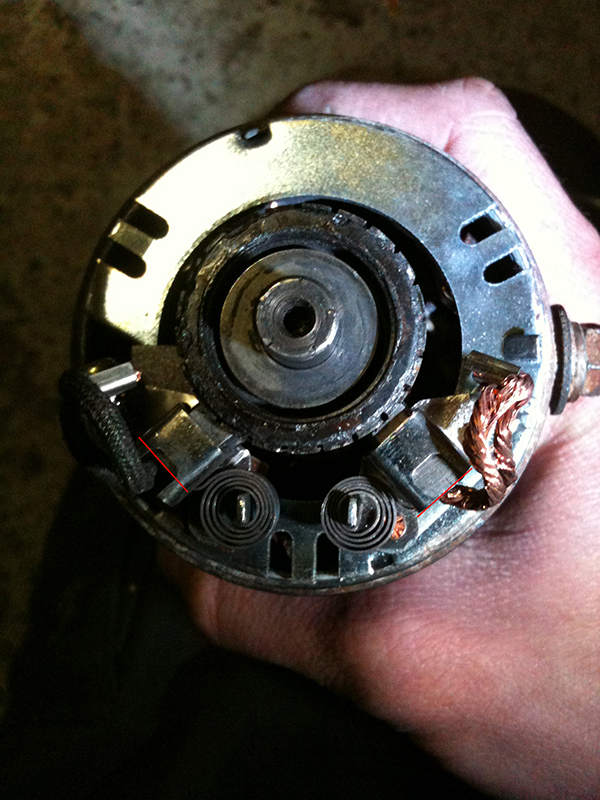

Dernier truc, une photo de l'intérieur de mon démarreur que j'avais oublié de transférer de mon portable, sur laquelle on voit très nettement que j'ai un charbon qui est bien plus usé que l'autre, est-ce normal ?
Faut-il que je le change ? (Les traits rouges habillement rajouter par ordinateur vous indique la fin des charbons, car la photo n'est pas de très bonne qualité).
C'est tout pour aujourd'hui (et c'est déjà pas mal).

Désolé de te dire que ce n'est pas l'alternateur que tu as mis en photos mais c'est le générateur d'impulsions pour l'allumage.
L'alternateur est dans le carter arrière du moteur et est un peut plus gros.
Regarde sur la RTM n° 39 il y a des explications et des photos des deux.
Sinon courage pour ta remise en route.
A+++ Gérard
