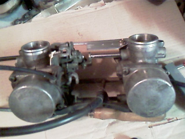

bon, j'ai réparé mes carbus cassé : MERCI à Volatyl !!!! :bravo: :binouze: :up
c'est le minimum que je puisse faire, vu le coup de main.

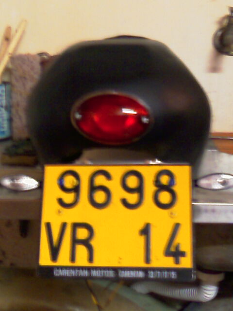

A l'arrière les cligno sont posés.
plus qu'a remonté le faisceau électrique.

quelques photos de plus, ça avance ....
et le carbus réparé grace à volatyl
et demain: remontage ! :D

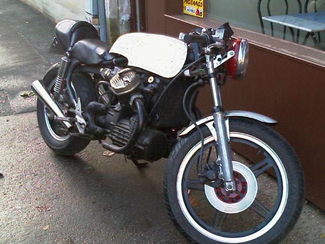

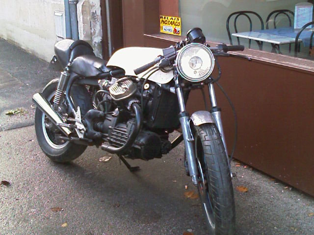

remontage de l'ensemble pour avoir une vue globale :
Image Image

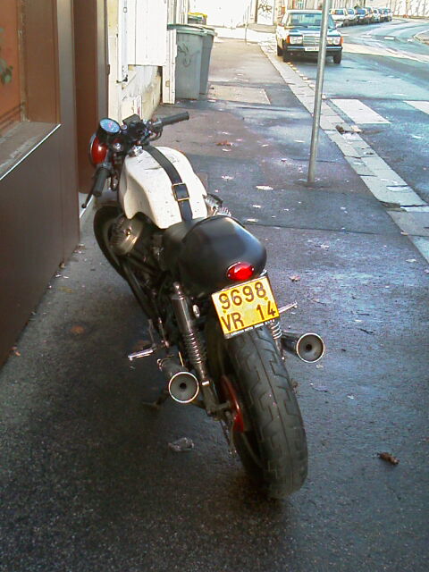

et de dos ça donne :
bon j'ai plus qu'a faire ma ligne d'échappement, peindre le réservoir, et faire tous les détails .
en bref, j'suis loin d'avoir terminé.....
toutefois, essais route prévu dans 15 jours.

Elle est chouette komme ça :up
