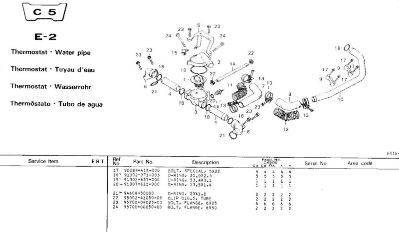

Bon, par contre, je sais d'où viens la fuite! Un joint au derrière la culasse! Je vous montre tout ça sur photos cet après midi, promis!

Pour ce joint là, c'est pas difficile à changer, dépose du réservoir et c'est accessible sans problème.
Le mieux, tu refais tous les joints à ce niveau , en déposant l'ensemble support de calorstat, il y a4 joints toriques identiques repère 18 , 2 repère 21 et le joint du couvercle de calorstat repère 19.
Attention au serrage des vis repère 23 et 24, serrage modéré, on est directement dans l'alu du moteur donc ne pas serrer comme un bourrin!!
- Fred La Muppet
- Fred la Muppet CX 650
- Messages : 4202
bon, bah, comme y dit thierry ... tes vis sont pas d'origine ? cette pièce à déjà été démontée !!!
Enfin, bref, tu nous diras si tu as eu des surprises en ouvrant.
A mon avis, y'a pas de rapport entre la fuite d'essence et la fuite de liquide. Pour l'essence, si l'aiguille est abimée ou le puit d'aiguille est sale ou avec une saleté, ça bloque et ça peut dégeuller par le trop plein. Et comme l'aiguille et sur le boisseau ... bah, aussi comme ton pote. Mais, regarde si cela te le fait tout le temps car si c'est juste une saloperie, ça devrait passer.
