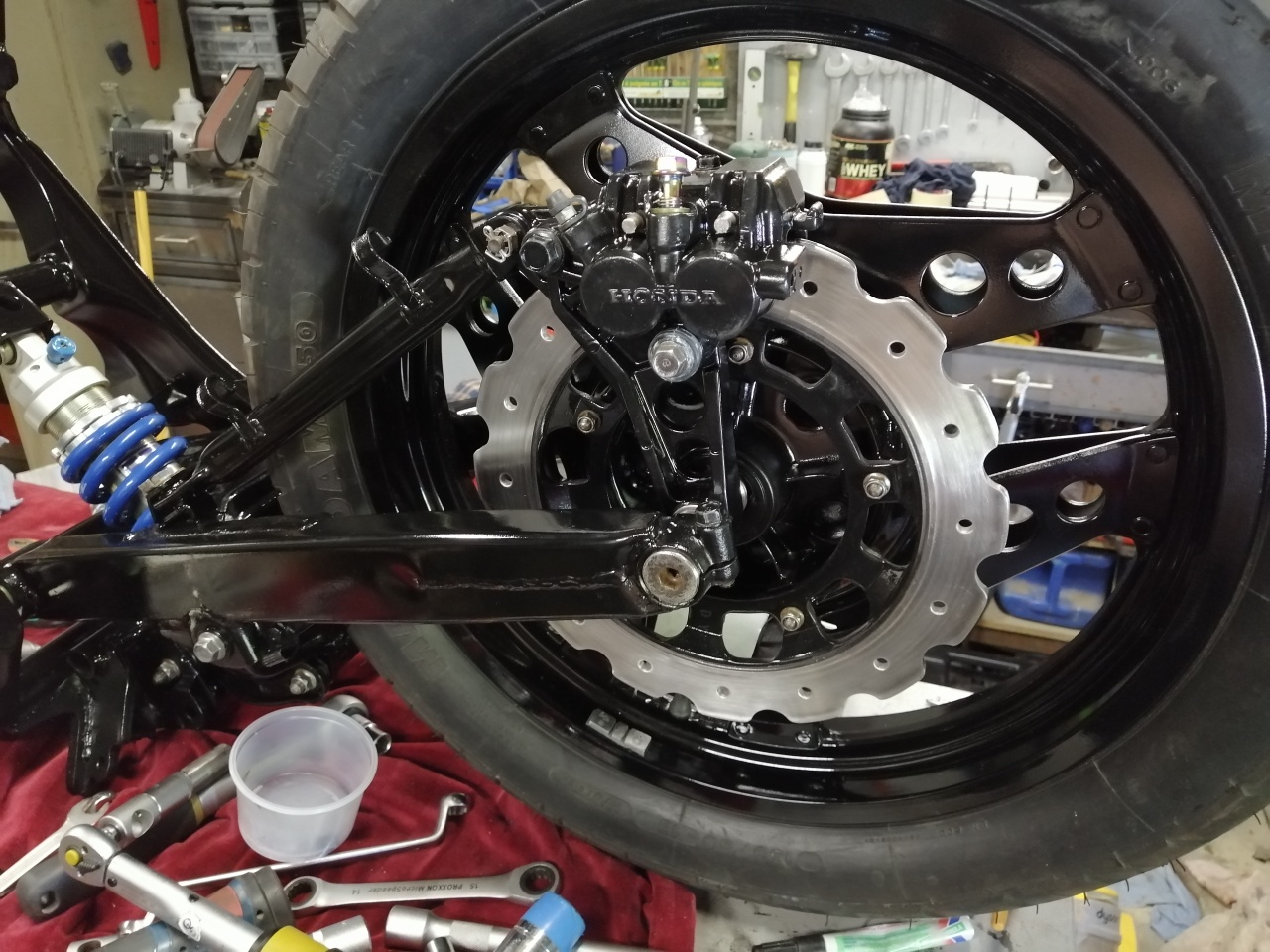

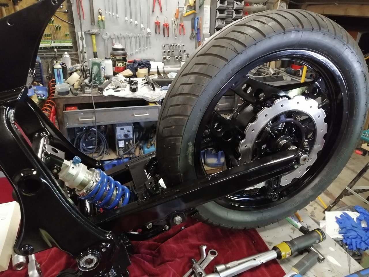

pour le frein arrière j ai modernisée le disque d origines .
encore merci :)

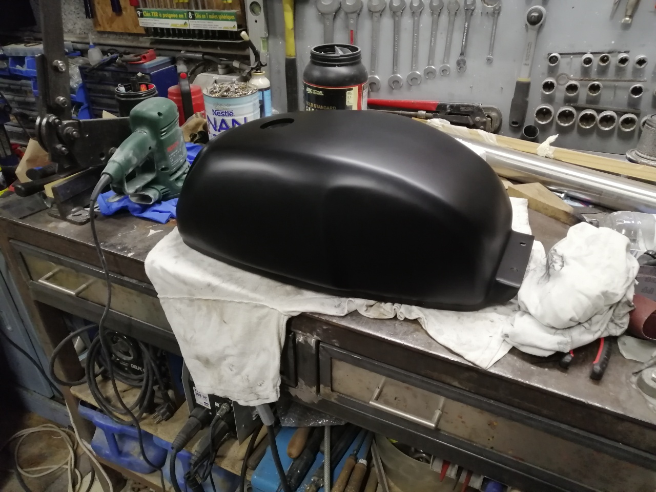

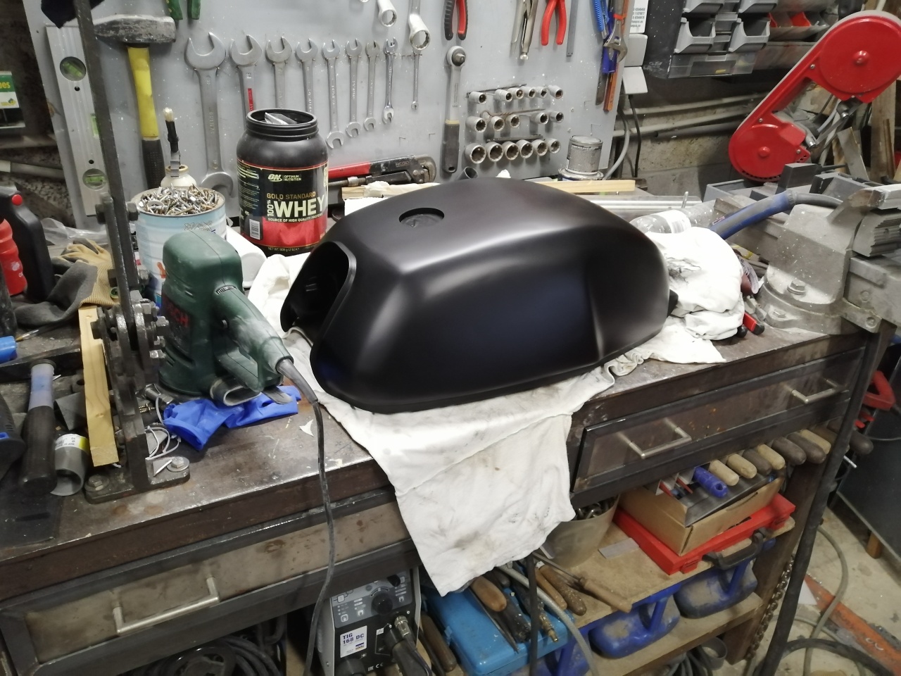

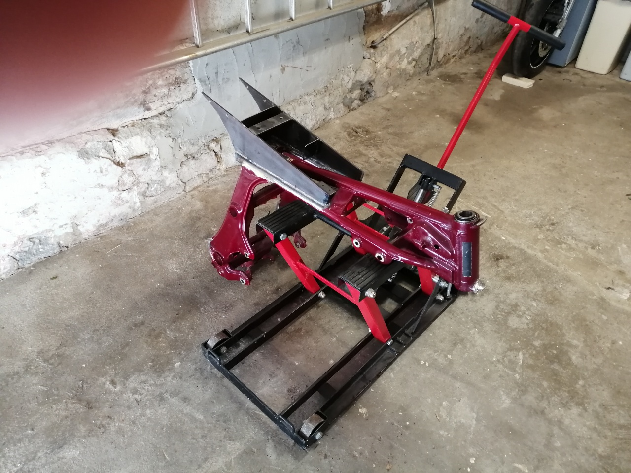

bon quelques petite photos de l avancement sur le cx
le réservoir mis en appret

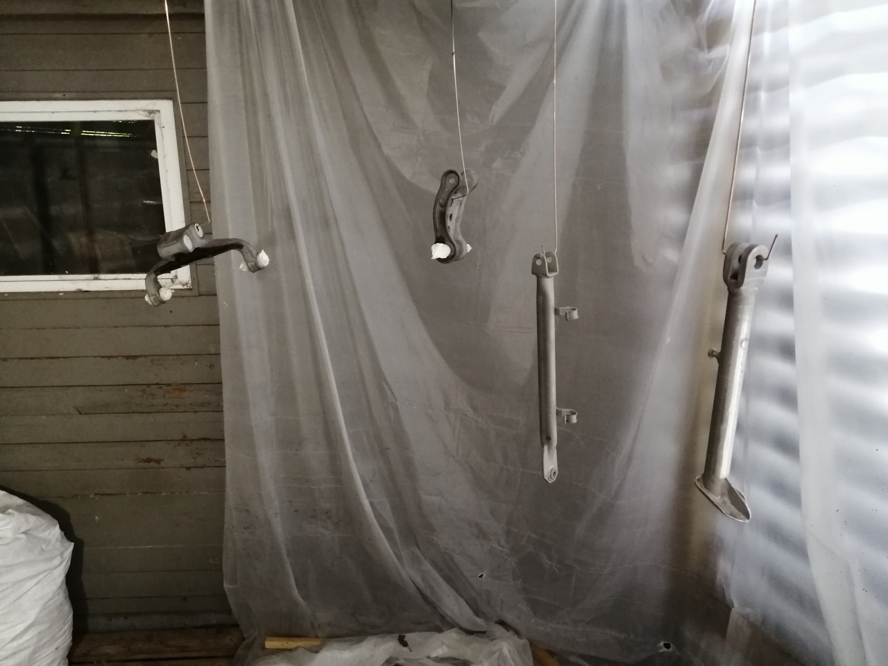

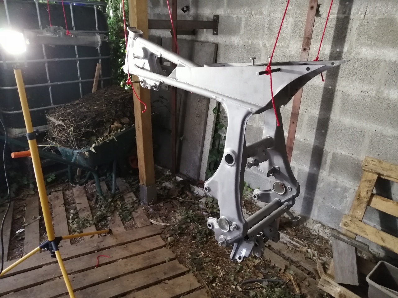

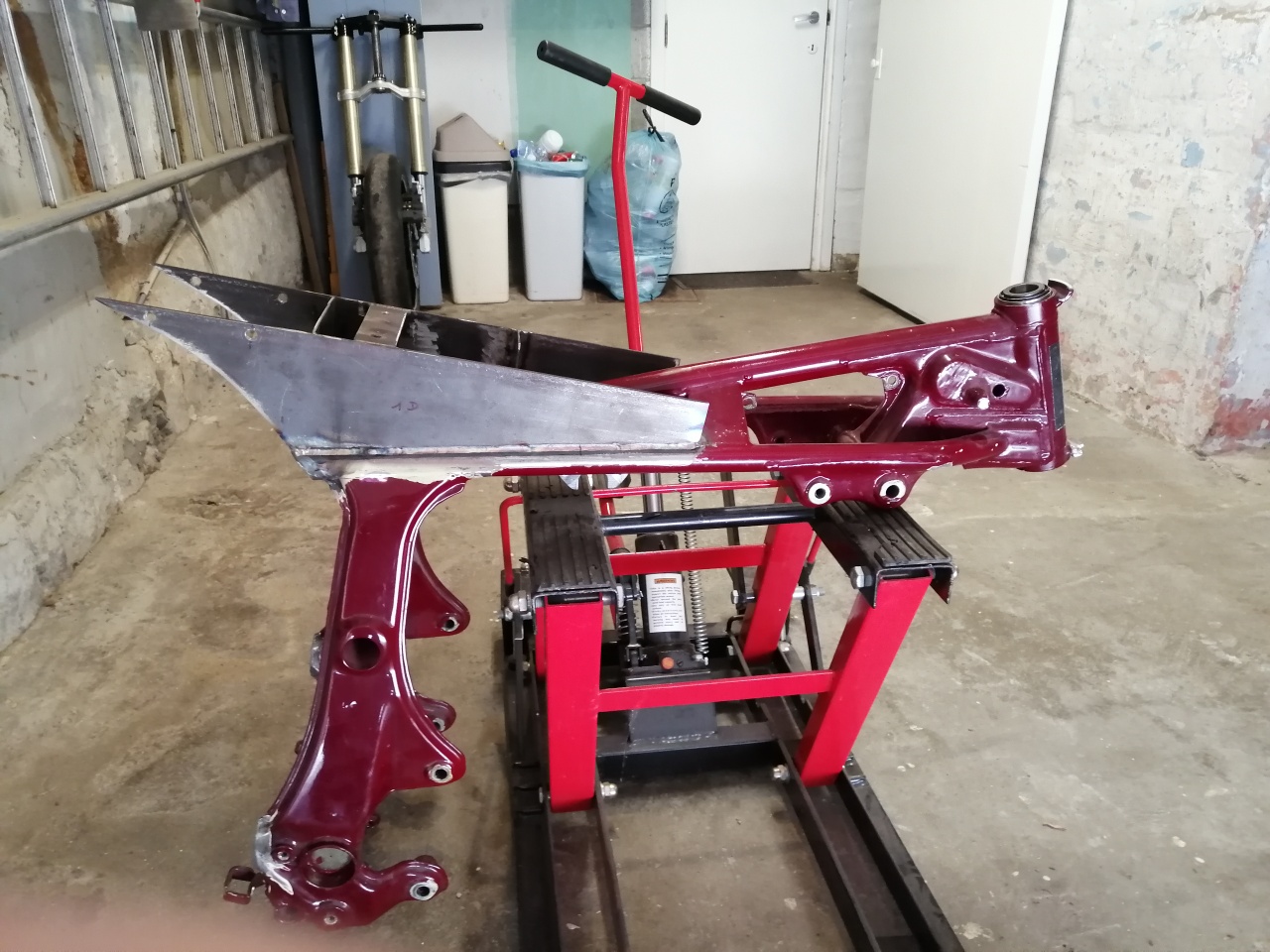

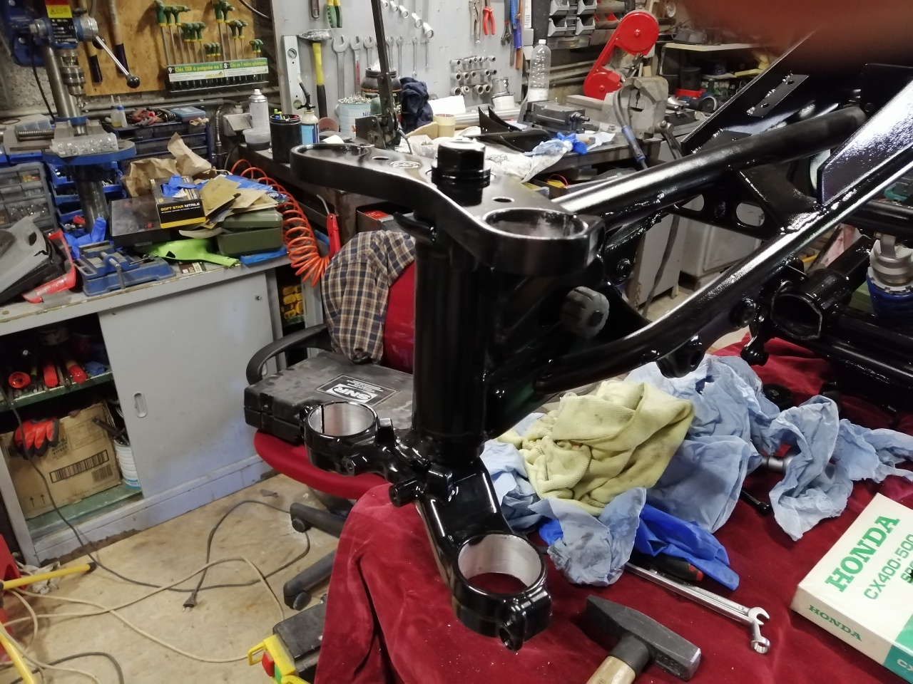

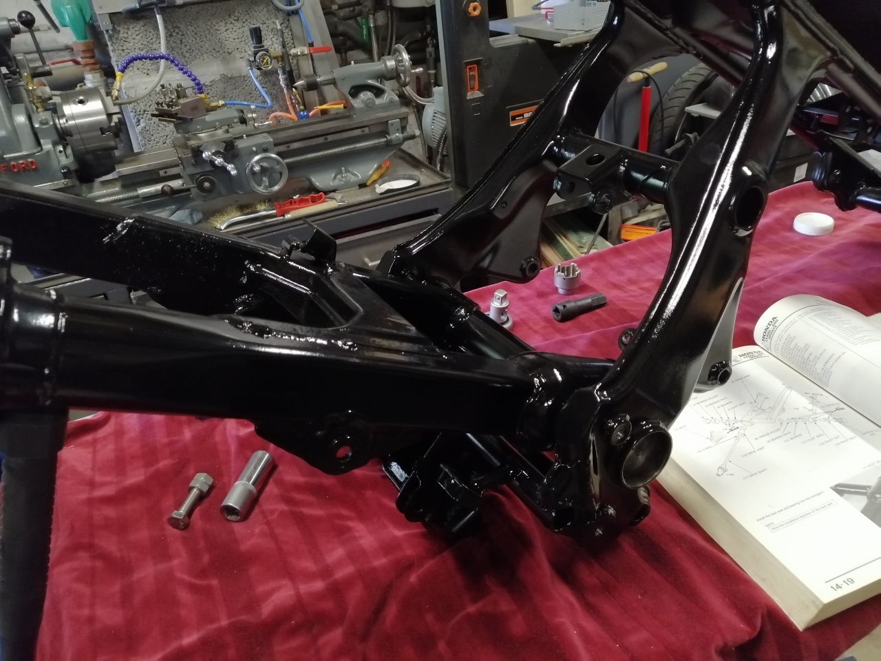

suite démontage de la moto photos du cadre

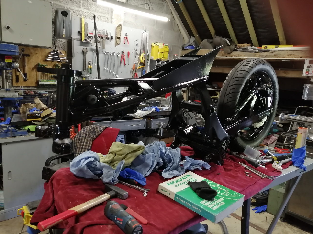

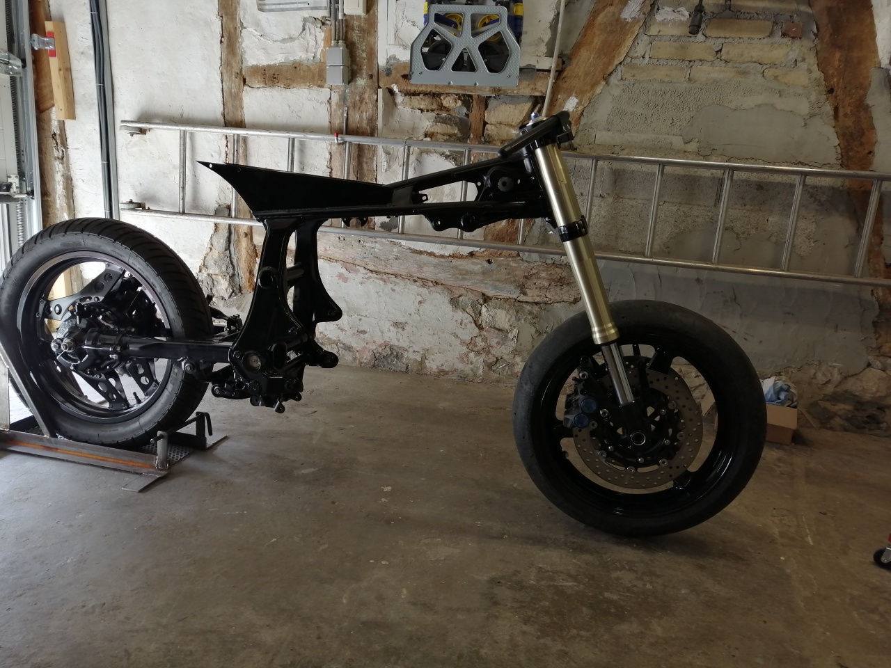

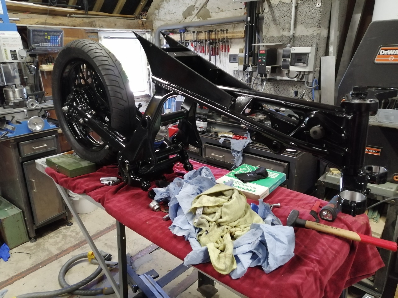

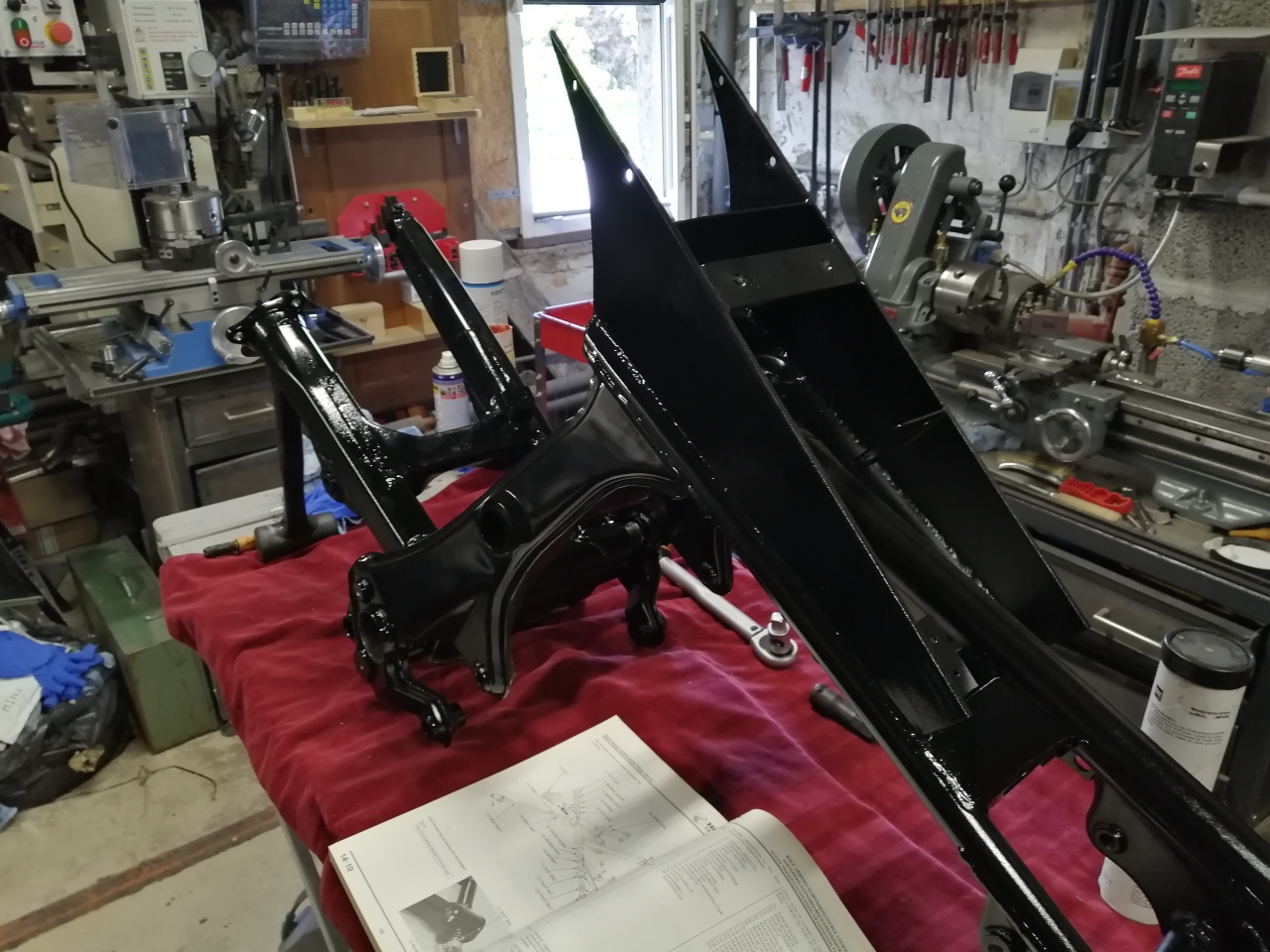

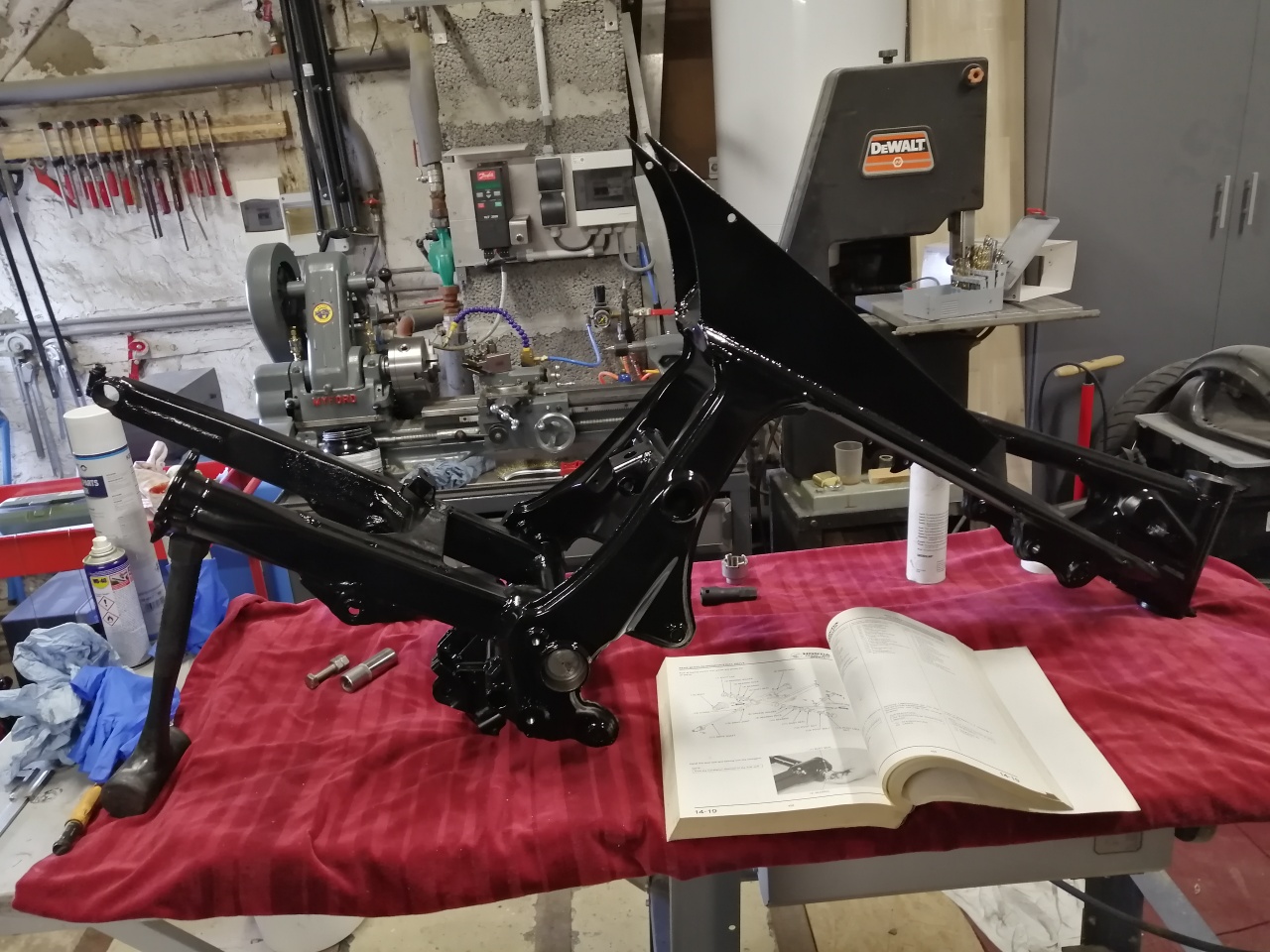

Message par squale »

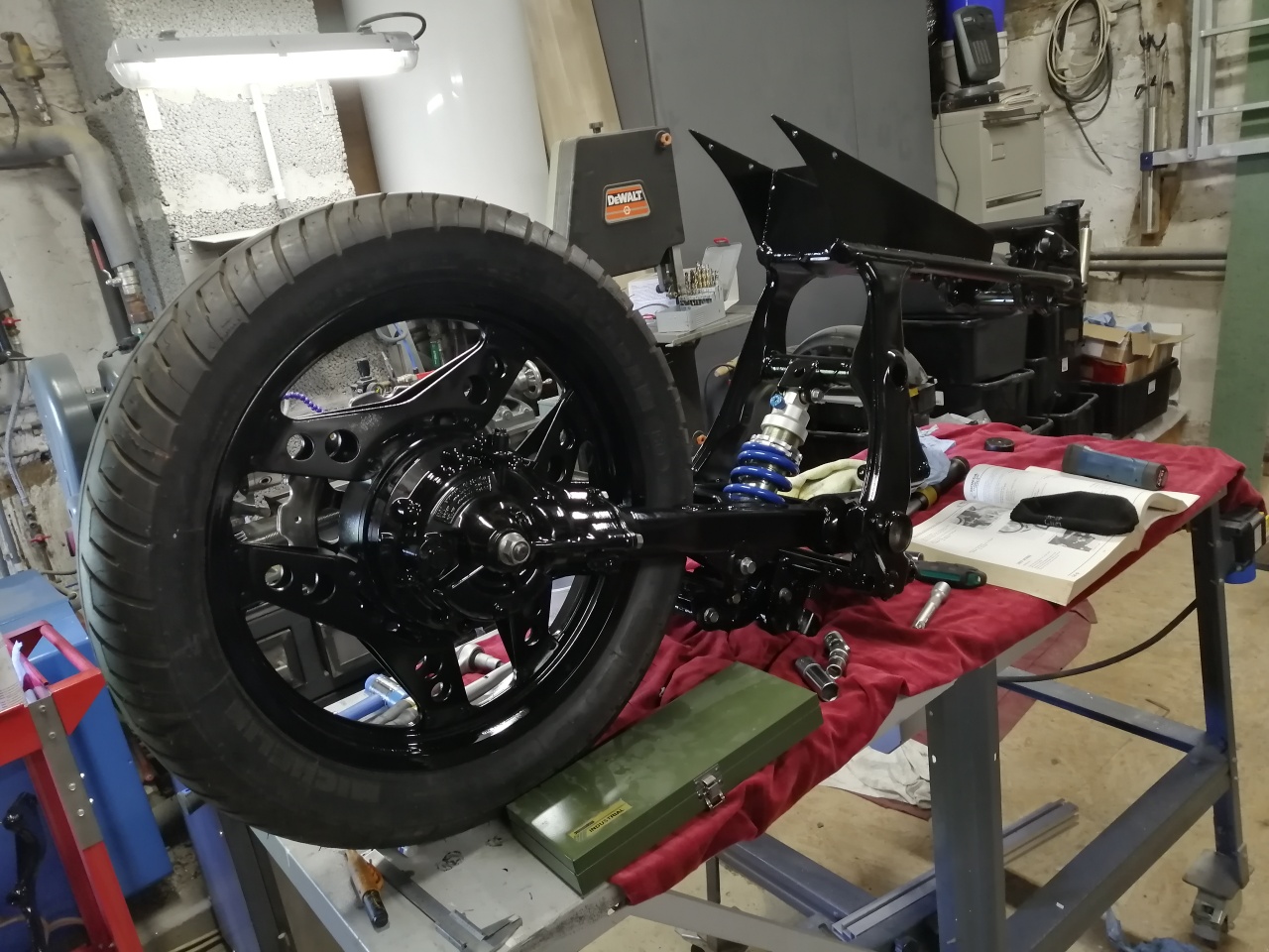

peinture faite quelque photos du remontage

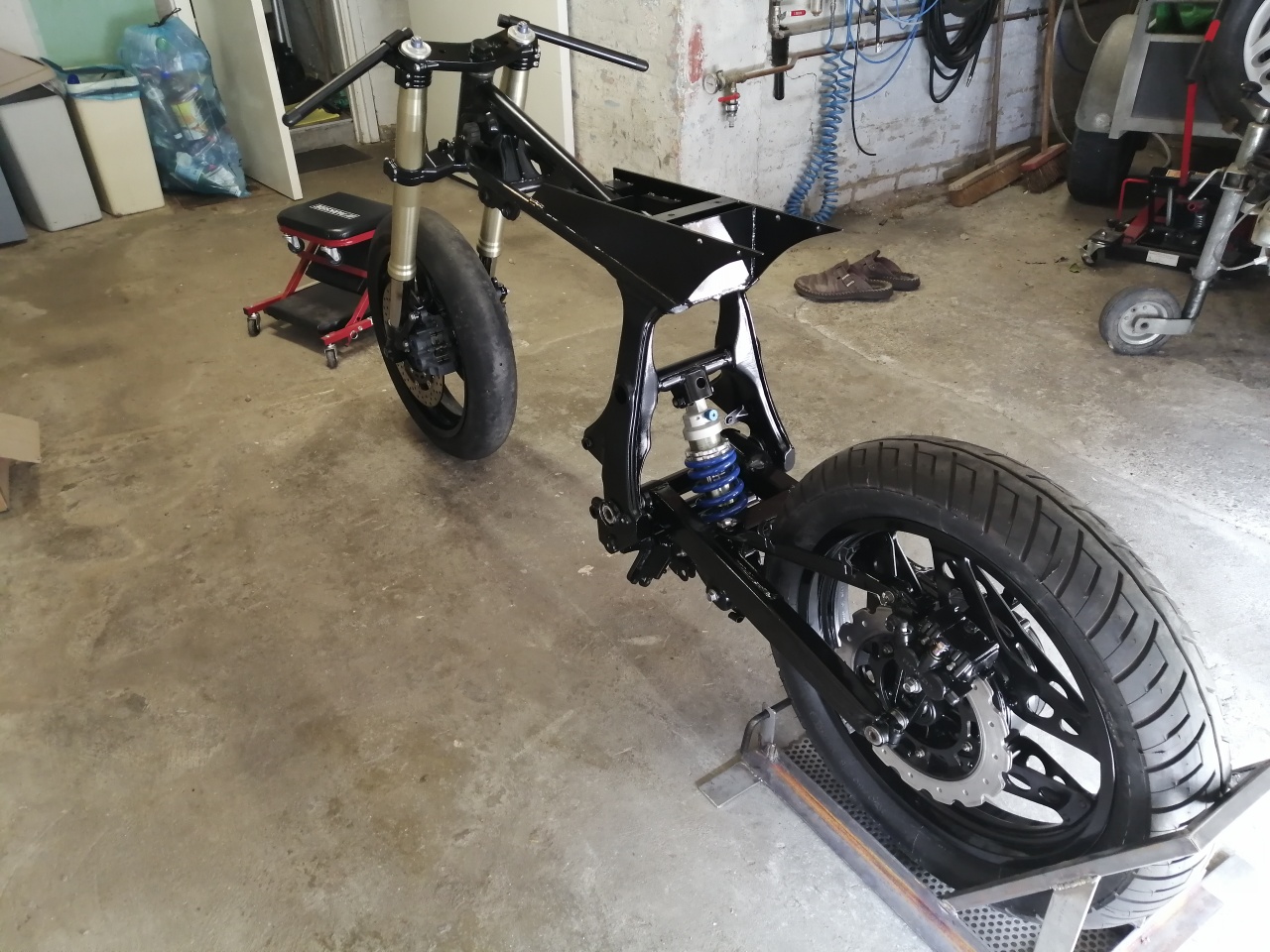

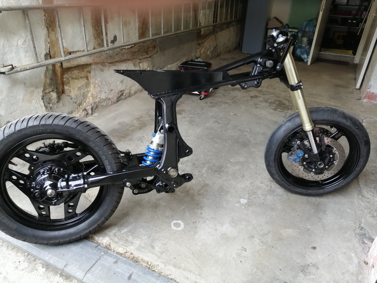

voila quand pensez vous ? encore pas mal de chose a faire mais j avance :wink:

Une partie de moi dit : euh, comment que tu vas faire pour trimballer le matos de camping pour les vacances ? :oops:
L'autre partie dit : super boulot, tu vas nous faire une oeuvre d'art ! :bravo: :bravo:
Moi qui traite ma moto comme un gougnafier, j'ai des leçons à prendre :binouze:

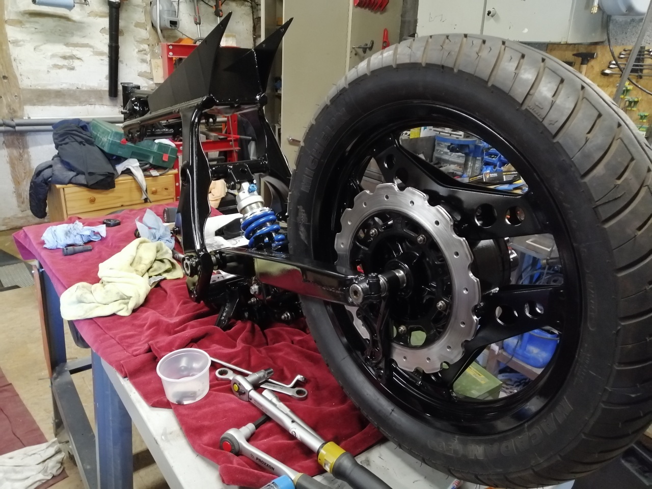

Une photo plus nette

Juste une remarque concernant ton disque arrière qui est esthétiquement très réussi
As tu vérifié sa cote d'usure car l'engin étant introuvable il serait dommage de faire si beau pour refaire si il est mort....
Sauf évidemment si tu ne freines pas de l'arrière et qu'il fasse juste déco hihihi
squale
Messages : 150
Localisation : liege
Re: Cx de squale
Bonjour natteo
Pour le disque il fait 6.4mm d épaisseur et ne compte pas m en servir souvent :D
Je trouvais le disque d origine trop banale pas assez
Racing. :wink: alors un petit tour sur la fraiseuse et voilà
