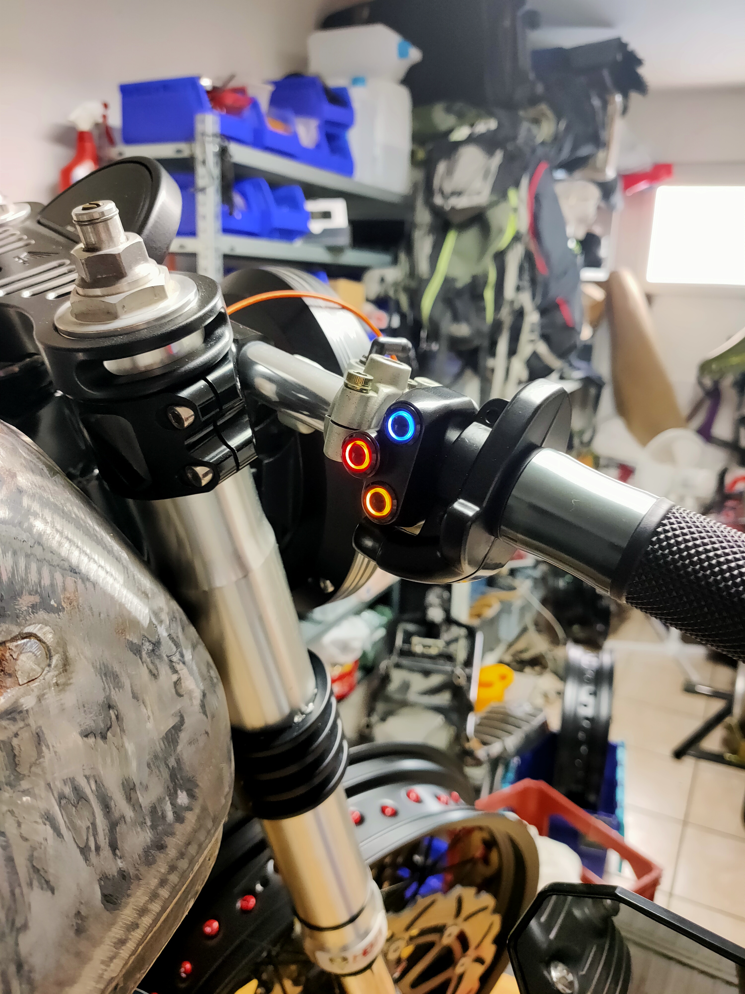

Début des hostilités :
Ce n'est pas là partie que j'aime le plus mais bon quand il faut s'y mettre... :wink:
Je monte des Comodos Rebel Switch 3 boutons de chaque côté . Produit compact et bien fini :

Que dire?????? mise à part :bravo: :bravo: :up :up :bisou :bisou
Elle va déchirer....
