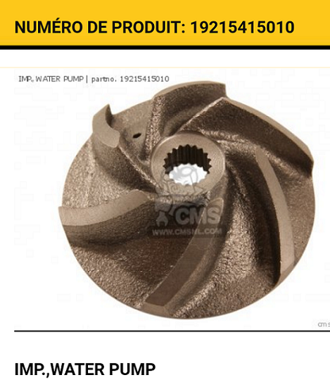

arbreacame a écrit :et comme les problèmes ne vont jamais seul , je m'apperçois que l'hélice de la pompe à eau est morte, les crants sont HS, je ne l'avais meme pas vu au demontage
si quelqu'un en a une en bonne état , j'achète ....

lahaye a écrit :arbreacame a écrit :et comme les problèmes ne vont jamais seul , je m'apperçois que l'hélice de la pompe à eau est morte, les crants sont HS, je ne l'avais meme pas vu au demontage
C'est la turbine de pompe de 500 ou de 650 que tu recherches?
C'est celle du 500 , mais je viens d'en trouver une quasi neuve
C'est une pièce qui devient dur à trouver ! !

Ben garde la precieusement car ça devient introuvable !!.lahaye a écrit :J'avais celle d'origine du mien, vu que j'ai monté une pompe de 650...arbreacame a écrit :C'est celle du 500 , mais je viens d'en trouver une quasi neuve![]()
Si t'as trouvé!
J'ai pas bien suivi ta motif à ce sujet. Les pièces sont compatibles entre le 500 et le 650 ??

Ouais compatible, la pompe de 650 est + grosse et s'adapte nickelle aux diverses tubulures du bloc, pratique quand tu veux supprimer l'hélice du ventilo directement de l'arbre à came.arbreacame a écrit :Ben garde la precieusement car ça devient introuvable !!.

Attention cependant : si on veut monter une turbine de 650, ça s'adapte sans problème mais il faut impérativement aussi un couvercle de pompe de 650 (lui aussi plus gros évidemment) ............................ qui s'adapte aussi sans problème sur le carter des 400/500.
