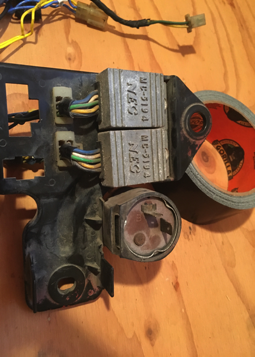

qu'elle est cette chose???

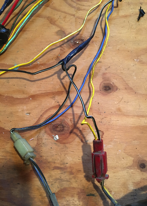

les deux fiches des bobines de cette photo, il y a un fil noir et blanc provenant des cdi.
est ce que quelqu'un peu me dire pourquoi ce fil repart vers le guidon?

Qu'elle est cette pièces cylindrique avec les deux fiches a coté des deux CDI?
central de cligno?

Quelqu'un a le shama électrique du cx 650 E ???

sur ta 1ere photo , c'est une diode .
qui de mémoire est branchée sur le fil de point mort.

Et la pièce cylindrique c'est bien ta centrale cligno.

pollcast a écrit :sur ta 1ere photo , c'est une diode .
Merci pour le tuyau, j'ai trouvé un schéma ressemblant, c'est effectivement la diode
du neutre, le fil bleu et rouge va au témoin mais je n'ai pas encore trouvé l'utilité
du vert et rouge...

Timih a écrit :Et la pièce cylindrique c'est bien ta centrale cligno.
Merci pour la confirmation,
je vais pouvoir l'enlever et la remplacer par le M-UNIT

Neolebull a écrit :Qu'elle est cette pièces cylindrique avec les deux fiches a coté des deux CDI?
central de cligno?
Ca ressemble à la centrale clignotant..
