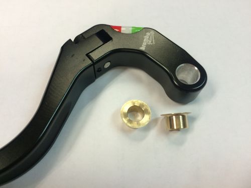

Slt,
Jerome, j'me doutais d'la qualité moyenne, mais me suis lancé en me disant, au pire, je modifie !
Chose que j'fais en c'moment: axe de levier trop légé à mon goût, et beaucoup, beauuuucoup trop de jeux ! (ajustement) j'vais en tourner un en inox..
J'vais aussi tourner des inserts en laiton pour que l'axe ne soit pas en contact direct avec le levier, donc, va faloir reforer ! (comme normalement prevu sur de l'origine)
Acheté sur ali !

Durieux a écrit :Slt,
Acheté sur ali !
Mets des bagues en glycodur (PTFE sur armature acier): c'est super pour les petits mouvements... et je pense qu'il doit être possible de trouver les dimensions qui vont bien!

Salut tous,
encore quelques achats, et debut de modif pour le levier embrayage :
J'prevois d'usiner les bagues laiton et l'axe inox cette semaine..

En image :
usinage des bagues laiton.

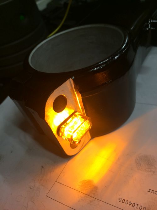

Fraisage sur T inferieur pour fixer les minis cligno !!
OFF/ON Ca flash...

Messages : 9357
Ce sont des LEDs non? Si oui pense bien à mettre la résistance ou changer le relais de clignotants pour un électronique. La position est originale, faut voir ce que ça va donner une fois en ordre de marche. Le très gros avantage que j'y vois c'est que si par malheur elle se ramasse au moins eux ne seront pas cassés.
