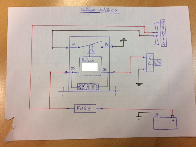

Il y aura un ventilo electrique, comme sur la 650 !!!
et je bosse sur le branchement elect ! recherche de relais, thermocontact, cables, etc...

Durieux a écrit :Il y aura un ventilo electrique, comme sur la 650 !!!
Salut,
Si je peux juste te donner un conseil, à ta place je couperai l alimentation du ventilateur et non pas la masse car ton ventilo sera toujours sous une certaine tension résiduelle du au fuite à la terre éventuelle, ( il pourrait même tourner légèrement)
Durieux
Messages : 364
Message par Durieux »
Salut,
Slt,
Merci du conseil :wink:
mais en meme temps, ca ne soulagerait pas le "pic" de conso du moteur elect au moment du demarrage de celui ci ?
Car comme le systeme elect du CX n'est pas prévu a la base pour alimenter un ventilo !!!!???
qu'en penses tu ?

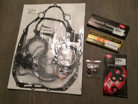

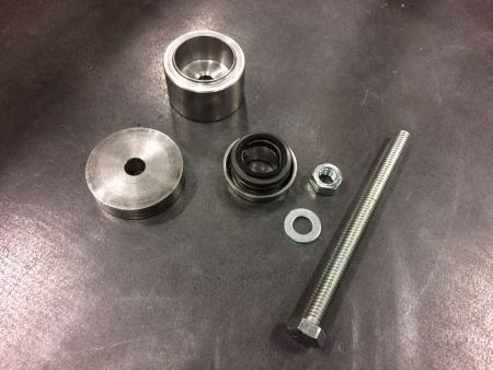

Reception de Matos hier soir,
et deja au taf sur l'outillage pour installer le new joint d'pompe à eau :D
Image Image

Tu les as commandé où les joints de moteur ?
Je dois en commander aussi :D
Durieux
Messages : 364
alpinesman a écrit :Tu les as commandé où les joints de moteur ?
Slt,
Ici :
http://www.servicemotopieces.com/2883-moteur
chaine distri et autre aussi :wink:

Durieux a écrit :
Salut,
Slt,
qu'en penses tu ?
Ne te fais pas de soucis pour l'intensité de démarrage du moteur du ventilo, ton circuit électrique est tout de même conçu pour absorber de grosse puissance comme un démarreur! certes pas en continu mais ton ventilo ne doit pas consommer grand chose. :)
