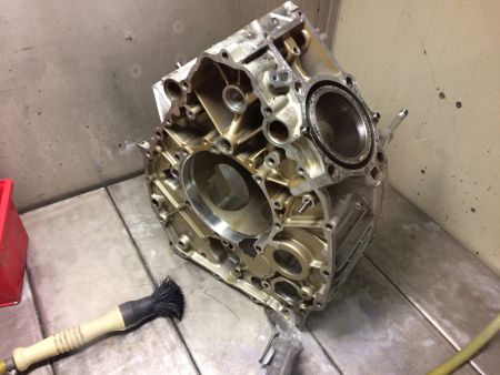

bartofer a écrit :Si tu as besoin d'un carter vide, j'en a un... :)

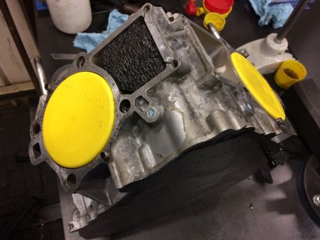

Je pense réutiliser celui ci ! Mis à part le circuit d'eau (chambre autour des pistons) qui est attaqué par je n'sais quoi, le reste est ok !
Je vais nettoyer tout ça et j'verrai après !
Merci pour ta proposition ! Il est en bon état ? Tu le vendrais combien ? :wink:

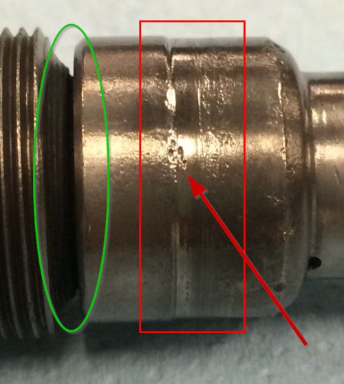

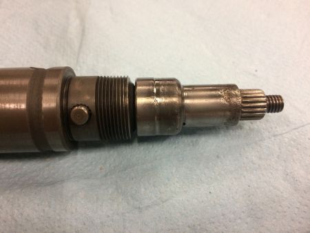

Penché sur l'AAC, je constate ceci :
En vert : ce qui me fait penser que le bout de l'arbre est raporté a l'AAC et donc interchangeable (le hic c'est que je ne sais pas si il est vissé ou autre..)
En rouge : la portée bien piquée par la rouille (pas sur que l'etanchéité se fasse parfaitement après avoir remplacé le bourage) et pas envie de remplacer l'AAC :cresus:
Image Image
des infos?

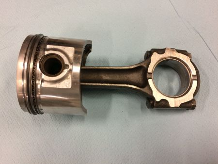

Durieux
Messages : 364

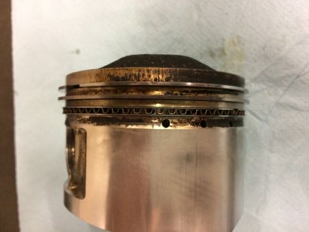

Message par Durieux »

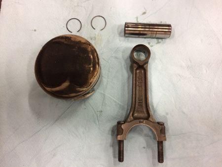

Nettoyage des pistons, comme neuf :D
Image Image
Image Image

Durieux a écrit :Penché sur l'AAC, je constate ceci :
Image Image
des infos?
Et une réparation avec un type de speedisleeve (SKF ou autres)?
Pour refaire une belle portée de lévre....
des infos?
Pas bête !
le tout est de trouver le bon diametre !
j'vais etudier la chose :crazy

Durieux a écrit :Pas bête !
J'avais proposé à un client, qui demandait une speedisleeve dans une dimension impossible, une résine Loctite
http://www.loctite.fr/loctite-5845.htm? ... 2624765953
Ca refait une couche dure, ré-usinable, qui devrait supporter la charge du joint...
Light is right! (C. CHAPMAN)
Effectivement, cette pièce est rapportée sur l'arbre à cames, emmanchée à force.
Peut être un boite qui pourrait ajouter du métal et réusiner mais je ne sais pas si c'est possible.
Mais c'est indisponible en rechange car vendu assemblé avec l'arbre à cames.

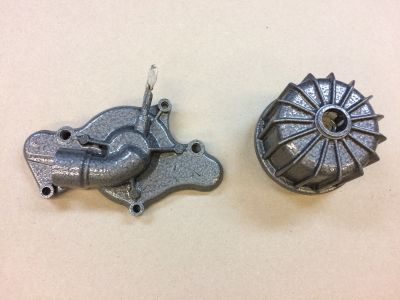

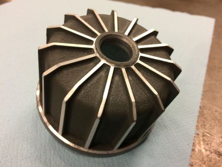

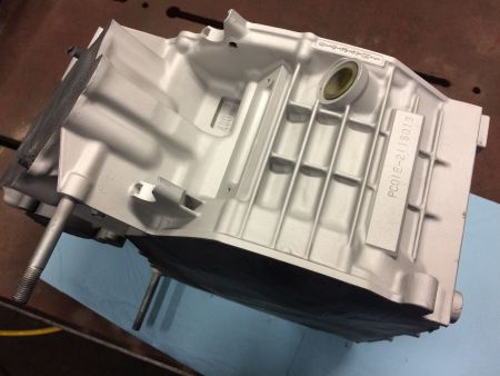

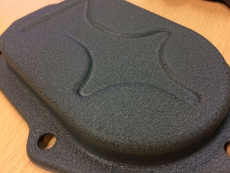

Salut tous,
De retour des Alpes, je m'attaque à la mise en beauté du Moulin !
Reception de la couleur VHT Grey vermiculé haute temperature 8)
j'avais fait quelques essais au préalable avec la peinture Hammerite martelée mais elle ne resite pas bien à la temperature
donc j'ai laissé tomber :( j'aimais bien..
Le resultat VHT :D
Image Image
Image Image

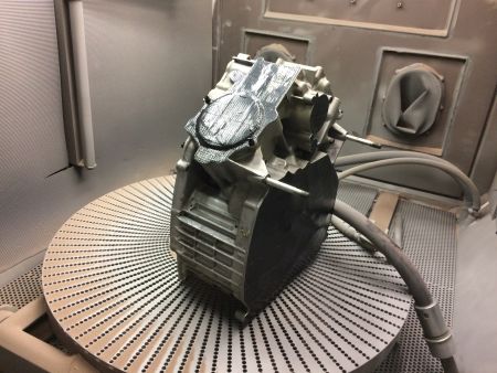

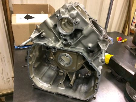

j'avais oublié !
prep et sablage du carter moteur
Image Image
Image Image
Image :wink:
